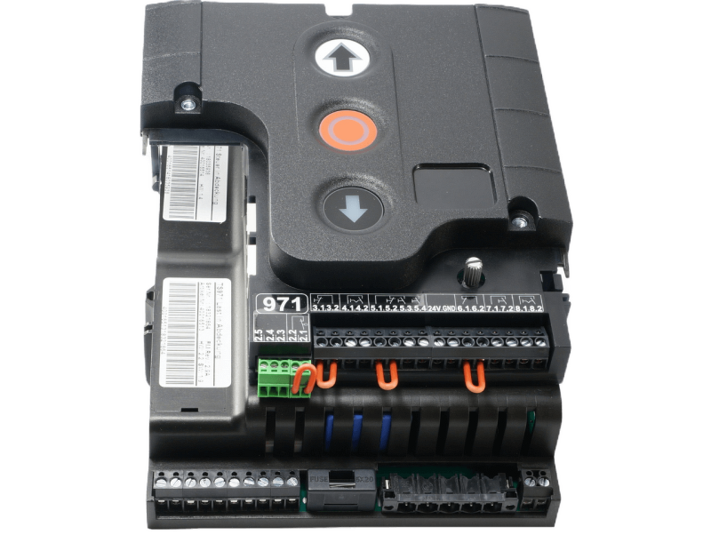

TS 971
Nincs valakinek egy TS 971-es vezérlése???
Ez egy 400V-os ipari
A tápegység (kapcsolóüzemi) van megégve és van pár alkatrész, amit nem tudok beazonosítani
Mellékeltem képet, így néz ki.
Nagy segítség lenne pár fotó a panelről, mert úgy néz ki, a gyengeáramú rész megúszta

(#) SzilCsong válasza bradam hozzászólására (») Szept 25, 2026 /
Hello, azok a sárga relék nagyon hulladékok, lehet, hogy már döglöttek voltak már és mostanra pusztultak meg teljesen, amúgy mi az a block modul, mit csinál?

(#) meslac válasza SzilCsong hozzászólására (») Szept 25, 2026 /
Melyik változat, mert többféle táp elrendezéssel készült. A táp 400V-ról megy? Mennyire égett szét.

(#) Kékróka válasza SzilCsong hozzászólására (») Szept 26, 2026 /
A TS971 egy nagyon jó ipari vezérlés de valamiért a tápegység nem erősségük. Eleinte a beszerezhetetlen trafók égtek le, (TS970) majd az újabb kapcsolóüzeműi is. Pedig abból is készült már vagy három különböző verzió.
Ha egy jól működő javított vezérlés a cél, inkább egy külső táp célravezető. (elfér a dobozában)
A sok megégett szétpukkant alkatrészt helyreállítani a sérült panelen, amiről még plusz jó alkatrészeket is le kell szedni hogy hozzáférj... ha sikerül, akkor is csak azt a nem túl jól sikerült verziót támasztod fel.
(#) SzilCsong válasza meslac hozzászólására (») Szept 27, 2026 /
Kapcsolóüzemi, van egy előtét ellenállás, egy kondi (varisztor) ami kérdéses
ill van egy LF33, ha jól gondolm ez egy 3,3 voltos fesz stabilizátor lehet, ebbe kérnék megerősítést, annak a lábát én törtem el, mert megküldtem a szekunder oldalt 24V-al és a 15V-os zener tette a dolgát, csak nem esett le és azt hittem az zárlatolt be így le akartam emelni a lábat, így jártam

(#) meslac válasza SzilCsong hozzászólására (») Szept 27, 2026 /
Nem akarlak elkeseríteni, más is írta, de szerintem nem érdemes azt a tápot javítani. Ki kell iktatni és kell egy 24V-os 1,5A táp és egy DC-DC átalakító, 8-9V. Általában a trafója átütött és vitte magával az egész környezetét. Véletlenül, ha sikerülne is a javítás akkor is legfeljebb 1-2 évet bírna. Több mint 10 lett átalakítva még mind működik. Mellékelem hova kell rákötni a tápokat. Ez egy teljesen kibelezett a táp minden alkatrésze el lett távolítva. Nem kell megillyedni, mert, ha a 4 zavar szűrő tekercset eltávolítod úgy is jó. Amennyiben megakarod javítani, alkatrész értékeket meg tudom nézni.
Nem keserítessz, el, mert írtam is közbe, hogy így akarom megcsinálni, a te képeden a régebbi, sima trafós verzió van. Amúgy olyat már alakítottam át, de basszus, nem jegyeztem fel, hogy milyen feszültség értékek vannak, de köszi a segítséget, remélem a két kis 24V os tápom bírni fogja. Amúgy nem is értem, minek ide ekkora teljesítmény? nincsenek nagy relék
Nem kell olyan nagy táp, de biztonság kedvéért lett az téve. A DC-DC inkább 8V-ra állítsd. Tudom ez a régebbi 2.1 verzió, de ez is kapcsolótápos a tiednél egyel régebbi verzió, lényeges változtatás nincs bent. Ezen látni hova kell kötni a tápokat. Az újabb amiben komplett tápmodul van beépítve 24V 700mA, 8V 250mA van írva.
(#) SzilCsong válasza SzilCsong hozzászólására (») Okt 8, 2026 /
sziasztok
Mindenkinek köszönöm a segítséget, aki rádumált a táp kiváltására, így oldottam meg, melléklet.
Most lett beépítve, állítólag jó lett )
Amúgy tök érdekes, hogy majdnem a 3,3 V-os stab ic, amit konkrétan én b*tam el, az volt a legproblémásabb rész, ááá.... mondom, van itthon egy csomó ilyen 3,3 v stab ic, de milyen hülyeség már, hogy (-) szabályzású mind, ennek mi értelme van? persze (+) szabályzású kellett volna, na szereztem 3,3V dcdc convertert, de nem lett jó, mert csak 2,99V-ot termelt, szereztem egy másikat, az már 3,32V, na így már jó lett
