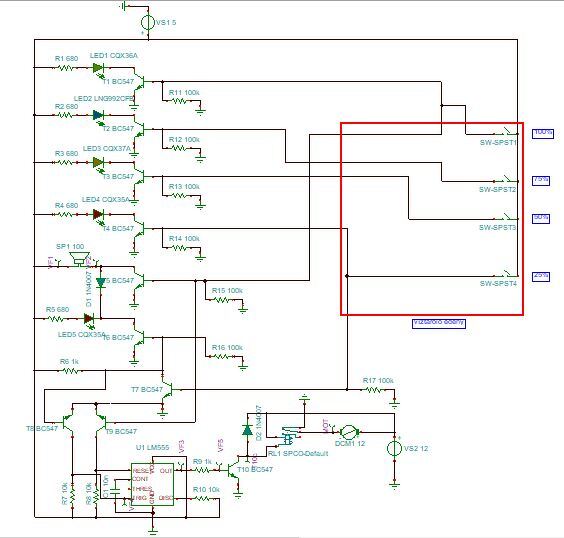

(#) jonasr75 hozzászólása Sze, 18:45 /
vezérlés LM555 bistabil kapcsolással
Ez a kapcsolás egy víztartály töltő automatika kapcsolási rajza. Az érzékelőket a teszt miatt kapcsolókkal helyettesítettem. Ezek rendre SPST 1, 2, 3 és 4 kapcsolók. Az üres állapotban a motornak el kell indulnia és mindaddig működnie kell, amíg el nem éri a töltöttség a 100%-os szintet, azaz a kapcsoláson az SPST 1 kapcsoló zárása meg nem történik. Közben a 25%, az 50% és a 75%-os szintet ledek kigyulladása jelzi. Továbbá a teljes telítettséget, a 100%-ot egy buzzer is jelzi, és a vezérlés, az LM555 IC a motort le kell hogy állítsa. A reset és a trigger jelek billentenék át az 555-t bistabil módban működve. Ezt az ötletet egy ismerősöm adta meg, azonban a kapcsolás az nem jó, mert a motor az nem áll meg 100%-os szinten sem. A LED-es kijelzés és a buzzer működik. Mi lehet a hiba? Köszönöm.
(#) proli007 válasza jonasr75 hozzászólására (») Sze, 20:47 /
Ami nem tetszik, hogy a tranzisztoroknak, nincs bázisáram korlátozásuk. Ha nem a vízen keresztül záródik a szonda, hanem közvetlen záródik (mint most a kapcsolóval) akkor a tranyó bázisa kinyíródhat.
Valamint a párhuzamosan kötött bázisoknál, nem biztos hogy mind kettő tranyó ki fog nyitni, mert a kisebb BE küszöbfeszültségű fog csak kinyitni.
Tehát célszerű minden bázissal sorba kötni egy pld. 10k ellenállást.
(#) jonasr75 válasza proli007 hozzászólására (») Csü, 0:47 /
Köszönöm! Ez a tesztben is okozott anomáliát, főképpen a T8-T9 BE küszöfeszültségek által létrejövő áramok okozta ún. tranzisztorok 'versengése'. Illetve fel voltak cserélve a reset és a trigger lábak T8 T9 kollektorok rákötései is. Így már korrektül indul a szivattyúmotor, 100%-on pedig leáll.

(#) proli007 válasza jonasr75 hozzászólására (») Csü, 6:02 /
A T7-nél, most sincs bázis ellenállás. R10 és R17, szükségtelen.
Amúgy az SP mindig fog szólni, ha a tartály maximumon, vagy minimum alatt van?
De így talán érthetőbb a logikája a dolognak.
(#) jonasr75 válasza proli007 hozzászólására (») Csü, 15:10 /
Jogos, T7 bázis ellenállását pótoltam. 555-ös discharge lába nem baj ha lebeg? A threshold láb a te esetedben fel van kötve 5V-ra egy felhúzóellenállásal, én közösítettem a trigger lábbal és úgy is működik.
A buzzer maximumon és minimumon is szól. Bár a követelmény csak az volt, hogy maximumon jelezzen, de az eredeti kapcsolásba így kötötték be. Lehet valóban el lehet gondolkodni, hogy minimum (25% alatti) állásnál ez szükséges-e? Ha nem akarom, hogy 25% alatt jelezzen, azt hogy tudom megoldani a legegyszerűbben?

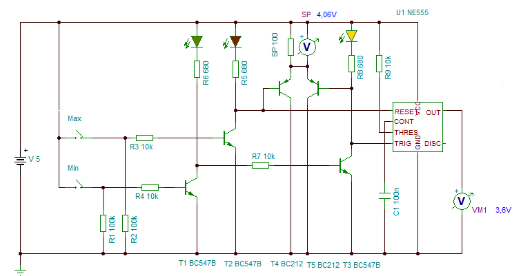

(#) proli007 válasza jonasr75 hozzászólására (») Csü, 16:08 /
Az nem baj ha a DIS lebeg. Az csak egy nyitott kollektor.
Az nem biztos hogy jó, ha közösíted a TR lábat TH-val, mert amikor a TR felmegy a táp 2/3-ada fölé, akkor kikapcsol a kimenet. Tehát nem RS tároló lesz, hanem egy komparátor, ahol 1/3 táp alatt bebillen, 2/3-ad felet pedig kibillen.
Én a TH lábat ellenállással húzom fel, mert sok 555-nél, ha a TH 2/3-ad táp fölé visszük, elkezd befolyni az áram a TH lábon. A TR bemeneten egy PNP tranyó van, ott nincs gond, lhet a láb a GND és a táp között bárhol.
Ha az én áramkörömet kérdezed..
A baloldali PNP a maximum jelzésnél szólaltatja meg az SP-t, a jobboldali PNP pedig ha a szint a minimum alatt van. (Mert ugye az NPN invertálja a Minimumot.) Ha nem akarod hogy szóljon Minimum alatt, kihagyod a jobb oldali PNP-t. Egyébként ez egy "huzalozott VAGY" kapcsolásnak felel meg a két PNP.) Nálad is van ilyen csak ott a T8 és a D1 alkotja a VAGY kaput,

(#) proli007 válasza jonasr75 hozzászólására (») Csü, 18:25 /
ADCM1 fixen kapja a 12V-ot. Attól mit vársz?
A két relé és a motorok bekötésénél teljes kuszaság van.
Azt külön kellene megrajzolni és értelmezni. Mert ilyen össze-vissza kötéstől, mit vársz?
Át sem lehet látni az egészet. Mind két motor állandó 12V feszültséget kap.
(#) proba válasza proli007 hozzászólására (») Csü, 18:46 /
Nekem a T8 kikapcsolása sem nagyon tetszik, bár ha működik... Szerintem a T7 maradékfeszültsége vagy sok a biztonságos záráshoz, vagy nem.
(#) proli007 válasza proba hozzászólására (») Csü, 18:58 /
Nem kellene ennyi dolgot összekötögetni. Én megrajzoltam, hogyan lehet egyszerűbbé tenni a dolgot, de Rudinak gondolom nem tetszik, vagy ragaszkodik ahhoz amit rajzolt.
Elsőként meg kellene tanulni, átlátható rajzokat készíteni. Mert így elvész az ember benne.
A T8-T9 NPN tranyók is elsőre PNP-nek látszanak, mert fejre vannak fordítva.
Egy tranyónak kellene érzékelni a vizet, aztán a kollektorából tovább gondolni a logikát.
És részegységenként kellene rajzolni/próbálni, hogy átlátható legyen a működése.
(#) jonasr75 válasza proli007 hozzászólására (») Csü, 21:25 /
szia!
Nincs semmi bajom a rajzoddal, csak nem volt időm még berajzolni a tiédet, ez pedig készen volt, a 2. tartály led-es kapcsolását másoltam és tükröztem. De tényleg jogos, nem figyeltem és másoltam a butaságot, a motorok tényleg direktben kapnak tápot...
A te rajzodban fel tudod tüntetni a LED5 állapotjelző ledet és a 75%-os állapotot jelző kék led-et?
Addig megnézem én is külön a 2. tartály állapotjelző LED-jeit.
