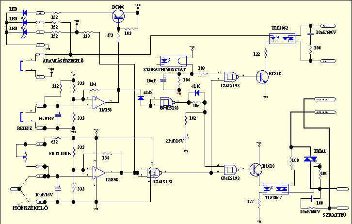

(#) katona42 hozzászólása Okt 6, 2008 /
Milyen értékü (ohm) aC24kazánban lévö termisztor? A válast előre is köszönöm.

Van ,a kazánban lévő vizhömérsékletét figyeli.Bekötve a panel 14-15-ös pontjához van.A panel tipusa SC12-40/F-02 . Az előző kérdésem kiegésziteném .Az értéket szoba 20-22 C fokon értem.

(#) leono válasza katona42 hozzászólására (») Okt 7, 2008 /
Megpróbálok spekulatív úton segíteni, ha nem kell pontos érték. A rendelkezésemre álló rajzból azt látni, hogy a műveleti erősítő nem inverttáló(+) bemenete tápfesz középre van beállítva. Az invertáló(-) felső tagja egy 622 Ohm-os ellenállásból és egy potiból áll. A potinak az értékét a rajz nem jelöli, de kb 100 Ohm lehet (mérd meg). A kettő együtt 722 Ohm. A csatolt képen látható karakterisztikák azt mutatják, hogy a szobahőmérséklet és a kb. 80 fok körüli hőmérsékletnek megfelelő ellenállás között X10 a külömbség. A hiszterézist most nem figyelve a billenési szint a tápfesz közép, ezért a kb 30 - 90 fok közötti kazánhőfoknak megfelelő ellenállás a szabályzó oldalon a 622 - 722 Ohm közé esik. Mivel NTK termisztorról van szó ezért a szobahőmérsékleten van a nagyobb ellenállása. Ha 100 Ohm-ot eltaláltam, a fentiek alapján kb 7- 8 KOhm-ra saccolom 20 fok körül.

(#) katona42 válasza leono hozzászólására (») Okt 7, 2008 / 1
Köszönöm az információt megmértem 6,7Kohm.
(#) leono válasza katona42 hozzászólására (») Okt 8, 2008 /
Ezekszerint a "saccolóméterem" nem jó, ha a poti 6,7K. Talán a többi nem volt melléfogás.
