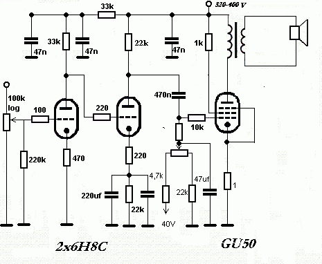

				Gratulálok nagyon jól néz ki. Vissza kerestem a fórumon és találtam egy általad készített SEP erősítőt amit leírásod szerint egyik ismerősödnek készítettél. Az is szépre sikeredett. Az előző SEP erősítőd adta az ötletet hogy meg kellene próbálkoznom egy hasonló készítésével. Le rajzoltam két változatot valószínűleg az első képen szereplő lenne működő képes a második képen szereplőt gondolat kísérletnek szántam erről is érdekelne a véleményed. Kíváncsi lennék a véleményedre mivel neked van benne tapasztalatod.
				Így csináld! Az a -30-40v potival szabályozható legyen és kondival szűrve. Az 1 ohmos katódellenálláson pedig minden mV egy mA-t jelent. Így könnyen be lehet lőni a nyugalmi áramot.
				Csak biztos akartam benne lenni hogy figyeltek    Na jó bevallom elnéztem. Gondolom valahogy így. Bár ezen még finomítani kell hogy pontossan be lehessen állítani

				Köszi a segítséget! Próbaképpen azért meghalgatom így is-úgy is. Szeretek kisérletezgetni. Ha 1ohmon beállítom a munkapontot, utánna kivegyem az elenállást vagy nincs jelentősége? Ma lett kész a kimenőm 90wattos vasra.Remélem megfelel majd a csőnek.
				Igen megtaláltam 278541 számú hozzászólás. Csak ott van a gyorsító rácson még 250V. Így jó lenne?

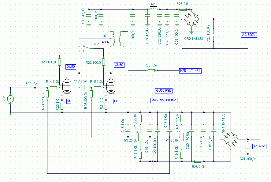

				Köszönöm  . Kicsit izmosabb meghajtás kellene 2db. GU50 korrekt meghajtására , katódból jobb lenne ha a minőség is fontos . A 2 cső munkapontját inkább fiksz előfesszel állítanám be csövenként , hogy az asszimtriájuk csökkenthető legyen , közös katódellenállással semmi estre sem.
				Csak úgy kiváncsiságból... Miért jobb a minusz fesz? A 220ohm katódellenállás sokkal egyszerűbb...

				Remélem nem zavaró a sok kérdés ha igen szólj és nem zaklatlak. Olyan kérdésekre is választ kapok itt a fórumon amit szak könyvekből nem tudhatok meg. Átrajzoltam ismételten a kapcsolást. Vetnél rá egy pillantást?
				Foglalatot nem kaptál véletlenül? Azt vennék tőled. Mivel a hétvégéim erősen be vannak táblázva csak hét közben tudok vásárolni. Ha lenne valami jó címed ahol tudnék GU50 és 6H8C foglalatokat vásárolni az is érdekelne.
				Nem zavar , ezért van a fórum , ha tudok szívesen válaszolok . Ez már jobb , így korrigálható a végcsövek közötti különbség ... A problémát abban látom , hogy ez a meghajtás már nem fogja szeretni a 2db. 220K rácslevezető ellenállás terhelését , a 2db GU50 már jelentősen terheli a meghajtás kimenetét , megnő a torzítás és nem tudja megfelelően kivezérelni a 2db . csövet . Ezért javasoltam fentebb a katódbóli meghajtást és külön csat. kondit tennék a végcsöveknek ... Én a GU50 PSE- t akkor ezzel csináltam :

				Köszönöm alaposan átnéztem az általad felrakott rajzokat. Ez azért nem az egyszerű kategória. GU50-el valami egyszerűbbel kezdeném és csak utána mernék belefogni egy ilyen kategóriájú erősítőbe. Abban bíztam hogy elfogadható mértékkel ki tudom hajtani egyszerűbb módon a két végcsövet. De látom reménytelen!
				Be rakok egy rajzot ebben csak egy GU50 van. Remélem ez meg építhető. Össze foglaltam az általatok javasolt változtatásokat. Ha lenne valami komoly hiba kérlek jelezzétek. Ezt szeretném megépíteni az első komolyabb teljesítményű erősítőm lenne eddig csak PCL86-os csővel építettem.

				Lehet valamivel egyszerűbben is , a lényeg , hogy a meghajtás kimenete kellően terhelhető legyen , a fesz . erőstő  + katódkövető ....
