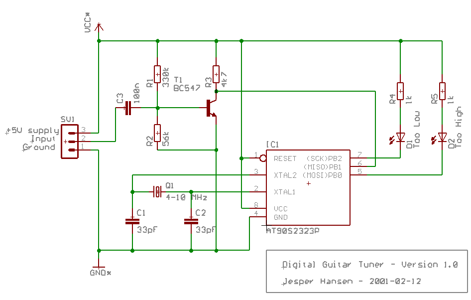

ATtiny2313-ra van irva , vagy csa te szeretned arra rakni??
(#) gtk válasza Tetye hozzászólására (») Okt 11, 2008 /
Na itt van a kod , irtam hozza nehany makrot. Csak a TCCR0 reg nem letezik attiny2313ban, ezert kerdeztem mire volt irva a forras eredetileg. En a TCCR0-at atirtam TCCR0A-ra. Ez igy nem biztos hogy mukodni fog. Forditani fogod tudni ha szukseges. A tccr0b.hex az a TCCR0B -regel forditott verzio.
(#) gtk válasza gtk hozzászólására (») Okt 11, 2008 /
Javitasnal az elso ket file lemaradt.
(#) Tetye válasza gtk hozzászólására (») Okt 11, 2008 /
Nagyon szépen köszönöm az utobbit tetteb bele és ugy néz ki jo is lett.
köszi
Azt mondod mukodik is? :smoke:
Nagyon ugy néz ki hogy jo bár nagyon érzékenynek tnik meg kár hogy azt nem jelzi hogy minek magas vagy alacsony a nak vagy e nek...de figyelte a jelet rendesen... arra nem lehet a töbi lábat használni mert még vagy 8 üres van hogy kijelezze hogy ez éppem A vagy E vagy d stb.?
Azt sem tudom mi ez a cucc :smoke: Csak megneztem miert nem fordul le es beleirtam/javitottam.
Mirol van szo tulajdonkeppen, elarulod?
Amugy orulok hogy mukodik! Melyik hex-el mukodik?(nem egyertelmu)
gitár hangolo "kézikészülék"
ezzel a hexel a másikkal nem is probáltam

A rajzon at90s2323 ic van, nem attiny2313. Melyiket hasznaltad?
