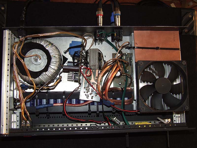

Próbált már valaki hídba kapcsolt 7294 modullal komolyabb mélyládát hajtani?Tapasztalatokra lennék kiváncsi, mivel én is összetákoltam 1 ijet, az olcsóságán és az alábbi helyen olvasott cikken felbuzdulva... Bővebben: Link A siker sajnos nem 100%-os, mivel úgy tűnik hogy az erősítőnek minimális a csillapítása, feleslegesen nagyokat leng a hangszóró (SAL PA40100). A quad-405 modullal nincs ilyen gond de az meg más miat gáz... ))Ha tudtok valami trükköt eme problémára, akkor előre is köszi.

Az én alkotásomat építetted meg. Amit leírtam, szóról szóra igaz, saját tapasztalataimon alapul. Az IC átvitele nagyjából lineáris, 20 Hz-n épp hogy lemegy -3dB alá. Az általad leírt csillapítási problémát nem észleltem, igaz, nálam 15"-os JBL-ek szólnak. Elképzelhető talán, hogy a doboz nem illeszkedik tökéletesen a hangszóróhoz ? A sal által megadott paramétereket szokás bizalmatlanul kezelni. Egyik haverom egyébként minden mély és szub-célú erölködőhöz épít egy 30Hz-es felüláteresztő szürőt, mondván, az alatt fölösleges kinozni a hangszórót (na meg magunkat) Ha gondolod, írj prviviben. P.
Akkor tehát ne a végfokban keressem a hibát ugye? A jel egy ESP-féle szubszűrőn és egy fázisszabályzón keresztül jut az erősitő bemenetére.Lehetséges volna hogy ezek nem illeszkednek megfelelően a rendszerbe? Szubszűrő:Bővebben: Link Fázisszabályzó: Bővebben: Link Másik erősítővel,(quad-405) ugyanezen áramkörök beiktatása mellett feszesebben szól a láda, bár valamivel halkabban.Ha van rá időd, légyszi nézd át azt a két kapcsit, hogy passzolnak e egyáltalán az "alkotásodhoz", ami egyébként egy remek strapabíró cucc. A quaddal annak töredékét sem lehet megcsinálni amit ez játszva kibír Köszi előre is.
A szubszürőnek nem jó a linkje. Amúgy mihez használod a dobozt (diszkó, PA, vagy bassgitár) ?

Ha jól belegondolok, nem valószinű, hogy elektronikai illesztési jellegű lenne a gondod. A doboz és a hangszóró viszonya az, ami gyanus nekem. Megprobáltad már a dobozt csilapítani (vatelin, szivacs, stb) ?
Egyébként a Quad-nak sokkal meredekebben esik alul az átvitele, ha jól emlékszem, 20Hz-nél -huszonvalahány dB-t mutat.
Most jó, megnéztem. Ha azok a paraméterekkel és alkatrészekkel építetted meg, akkor iszonyatosan mélyen szól az előzene hangigényhez képes. Kell egy alúlvágó szürő 30Hz-re, és a pupot fel kellene vinni 80-100Hz környékre. A dobozt meg próbáld meg sok csillapítóanyaggal, valószinűleg jvalamennyit segít.

Persze próbálkoztam csillapítani, piramismintás szivacsot tettem a hátsó falára, de csúnya folytott hangja lett tőle.Most semmi nincs benne.Igaz így 40 Hz környékén kong egy kicsit, de hangosabb, telltebb szebb a hangja. Az a felüláteresztő szűrő érdekes lehet, pláne hogy az ismerősödnek is bevállt.Végül is minek libegjen szerencsétlen hangszóró a 10-20 Hz-es kóbor jelekre?Tudsz ajánlani valami kapcsit ilyen szűrőre?
Igen iszonyat brutál mélyeket hallat a láda.Kéne valami jó, bevállt szűrőnek a rajza...vagy netán a szubszűrő R-C elemeinek variálásával is érdemes próbálkozni?Megpróbálom!Teszek bele másmilyen kondikat aztán megfülelem hogy változik e valami.

Találtam egy "subsonic/rumble" filtert. Bővebben: Link Ilyesmi kellhet nekem? Vagy egyszerűbb dologról van szó? Várom a haverod véleményét. Holnap is itt leszek a fórumon.Köszi szépen a segítségedet. Jó éjt!

Egy olyan kérdéesem lenne hogy én ezt rakom össze http://bolthely.hu/mikroshop/id/00537_KIT_mono_vegfok_1x_200_W_hidb...C-vel_ Subwoofernak fogom használni ezzel a szűrővel: http://www.hobbielektronika.hu/kapcsolasok/subwoofer_-_alul_ateresz...2.html És erről az előerősítőről: http://www.hobbielektronika.hu/kapcsolasok/hangszinszabalyzo_oldal2.html egy ilyen hangszórót: http://bolthely.hu/mikroshop/id/00162_15_inch__380mm__Kenford_ZYD38...03627+ egy Toroid 2*30V 200W-os tápról. Tehát mit szóltok ehhez az összeállításhoz? Még egy kérdés ugye az erősítőn nincs hangerő szabályzó. Hangerő szabályozása az LM1036on és a szűrön keresztül történik. Én viszont szeretnék egy fő hangerő szabályzót betenni valahova a szűrő után erősítő elé. Vagy hova kellene betennem? vagy csak egy potit kössek be valahova a szürő után? Ha igen hogyan melyik lábra mit? Előre is köszi PeTi
Szubszürőhöz minek hangszinszabályozás ?
Hangerőszabályozás a szürő és a végfok között 47K - 100K logos potival.
A helyedben vastagon ónoznám legalább a tápvezetékeket a panelen,(hadd dülledjen
) mivel eléggé keskenynek látszanak a csíkok.A sajátommal is ezt tettem, pedig én a mikroshop féle nyákot készítettem el, ami azért robosztusabb kivitel.
Az eredeti panelterven meg ennel is vekonyabbak voltak, ezt mar en huztam at ilyen vastagra. Amugy 1mm szelesek. Az nem eleg?
Nem, nem elég. Gondolj arra, ezen a teljesítményen mekkora amperek szaladgálnak a panelon...
Nos elvileg az a helyzet, hogy 1 mm2-es rézvezetékre nem "illik" 5-6 A-nél nagyobb áramot ráengedni. Ha nem is ég el rögtön, akkor is jelentős veszteség keletkezhet rajta.A panelen az 1 mm-es csíknak 0.1 mm2 alatti a keresztmetszete, ezért kell minél vastagabban leónozni, ha már így sikerült.Ennél a végfoknál alsó hangon is 3-4 Amperek csordogálhathak tápáganként.Ne hagyd hogy ez legyen a "gyenge pont".
