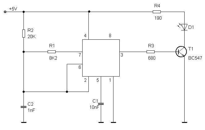

Nekem olyanra lenne szügségem hogy két infra LEDet 36kHz-en kéne meghajtani 555-ös IC segítségével 5 volt tápfeszről! A LEDek 1.2 voltosak és 20 mA-esek. Aki tudna egy kapcsolást segítsen!
Pixi! Ahogy elnézem nem ma regeltél...
Az oldalon van 555-ös segédprogi,miért nem használod a számitásokhoz? Azért rajzoltam a kivánalmaidnak megfelelőt. A potival pontosan be tudod állitani a 36kHz-t.
Köszi a rajzot! Amúgy megnéztem az oldalon lévő progit, de nemsikerült benne összehozni a megfelelő frekit! Ezért kértem a segítségeteket!
