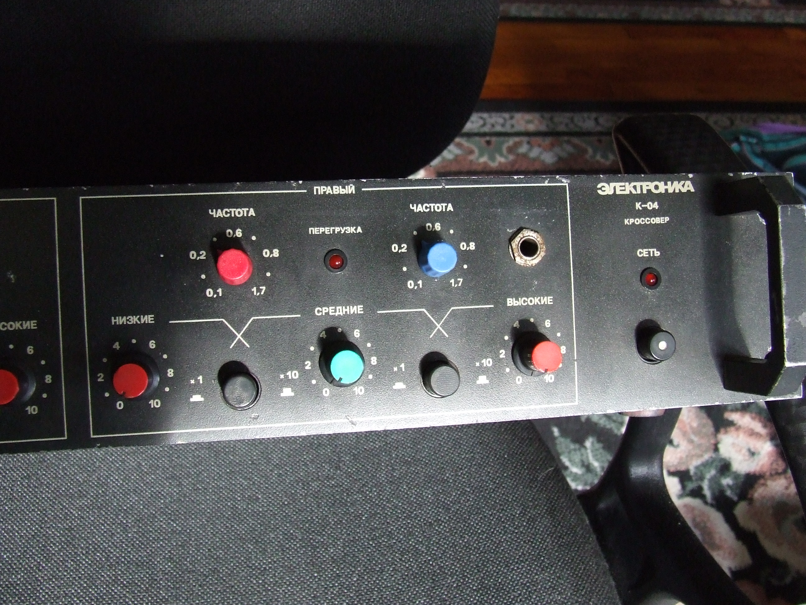

Halihó fiatalok! Mellékelek néhány képet, egy orosz crossoverről. Nagyon hálás lennék, ha valaki ismerné és néhány mondatot a használatáról írna. Összedugni az erősítőkkel tudom, csak a gombok használata kellene. Üdv.: VZs

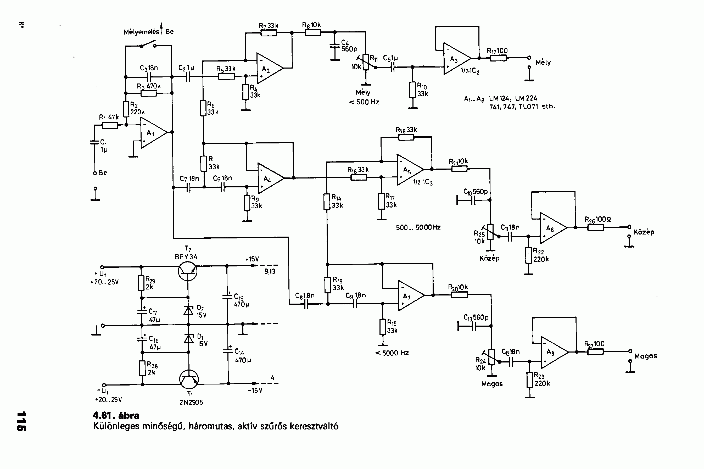

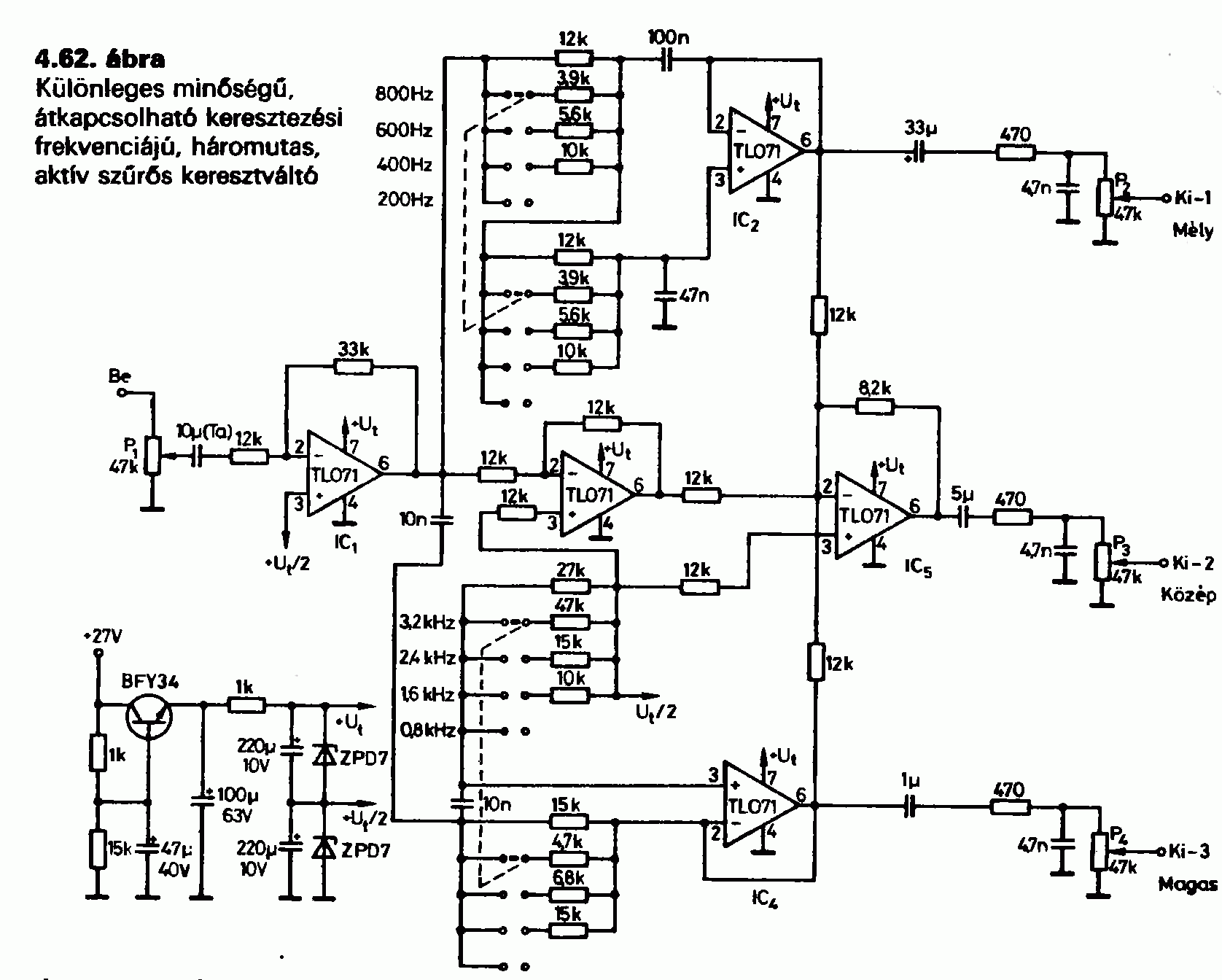

Üdv! Valaki nem tudna egy 3 utas sztereó aktív crossoverhez kapcsolást? Valami egyszerű kellene.
Kösz előre. Üvd
Tessék!
Nekem ez van és már több példány készült
Ehhez kiegészítésként még egy subwoofer is dukál A kapcsolási rajzán nincs rajt de a nyomtatási és beültetési rajzon rajta van még egy mély inverz kimenet ellenfázisú ládához én a trimmerek helyett kivezettem az előlapra sztereo potikkal. ez a nyák kivan próbálva a tápokat egymáshoz huzalátkötéssel vittem nem tudtam máshogy megoldani. Üdv Mrex
