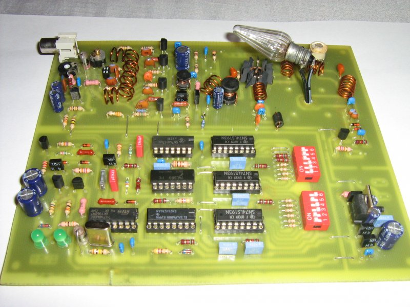

Üdv,legfrissebb munkám,ez az 1w-os veronica,bfr96-al,és 2n3553 al.Így kb 2watt.Ki épített ilyent?A tapasztalatom az,hogy nem akar,80 mhz felett menni,ha meg megy,akkor leesik a teljesítmény.Aki épített ilyent,megoszthatná velem a tapasztalatait.

(#) lidi válasza Sanyesz5 hozzászólására (») Nov 29, 2008 /
Üdv! Ezmiez ? Valami rádióamatőr cucc ?
(#) Attila86 válasza Sanyesz5 hozzászólására (») Nov 29, 2008 /
Üdv.!
Nem tudom hogy mi ez, de tetszik a nyák moduláris felépítése, illetve az átlátható és esztétikus alkatrész-elhelyezés.
(#) vicsys válasza Attila86 hozzászólására (») Nov 29, 2008 /
Szerintem ez az:
(#) Action2K válasza vicsys hozzászólására (») Nov 29, 2008 /
Én nem vagyok Yahoo tag 503 Service Temporarily Unavailable.
De szerintem is adóvevő szerű.
Gyönyörű munka!
(#) Sanyesz5 válasza Action2K hozzászólására (») Nov 29, 2008 /
Üdv,ez egy 1w-os veronica adó

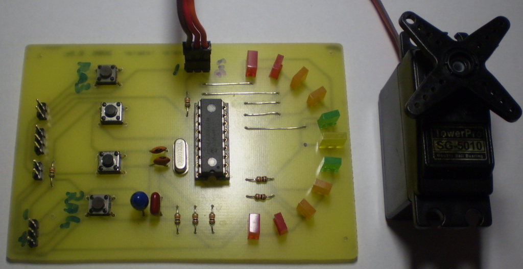

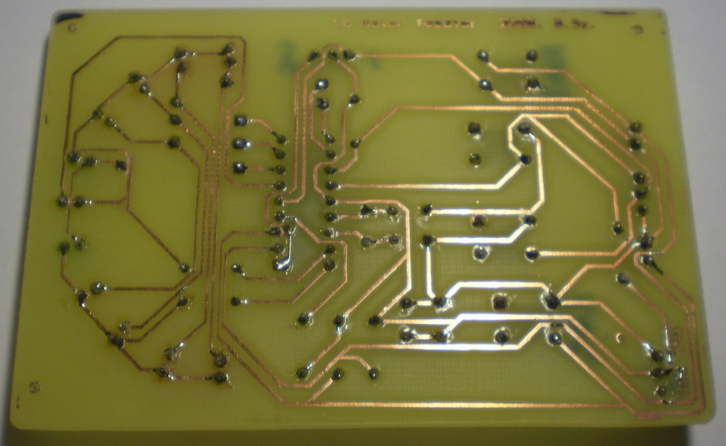

(#) Bendegúz válasza Sanyesz5 hozzászólására (») Nov 30, 2008 /

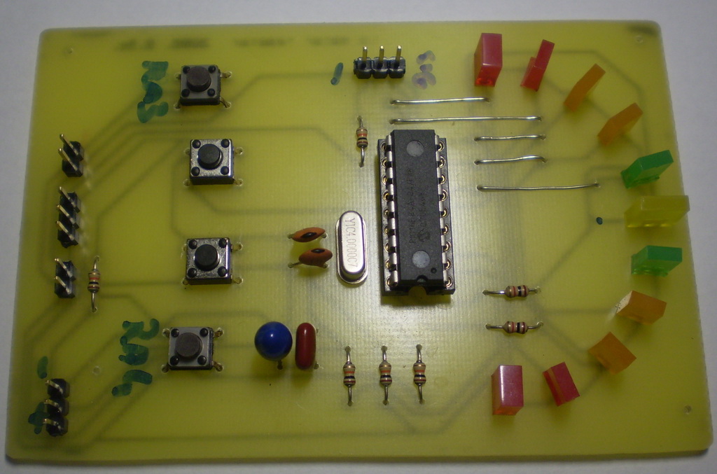

Üdv, gondoltam felrakom én is legutóbbi projektem mégpedig Ezt a szervotesztert kevéske módosítással.

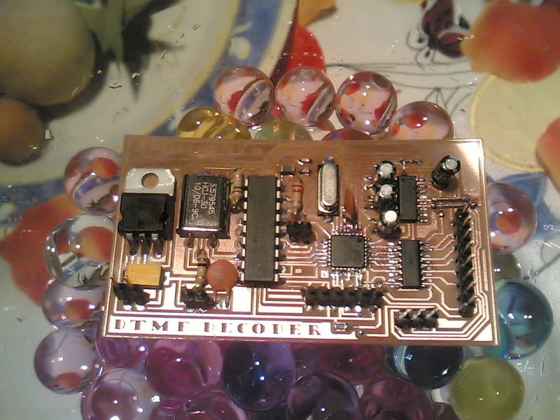

(#) zsuscsinyo hozzászólása Nov 30, 2008 /

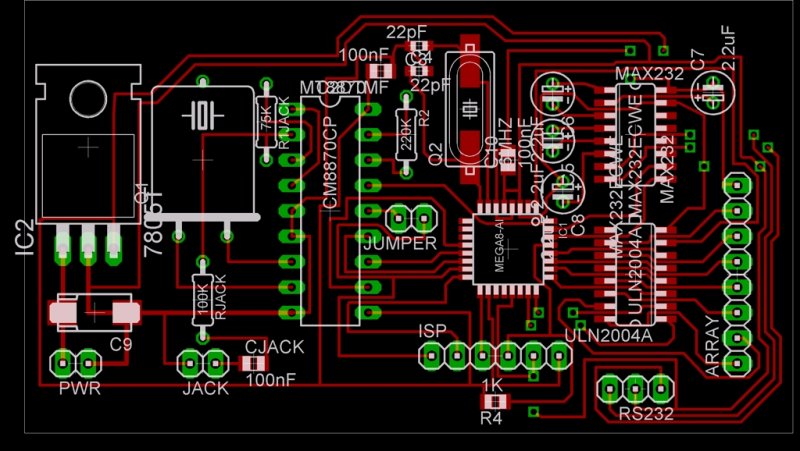

Egy kis nosztalgia
Megtaláltam 1-2 db MT8870-es DTMF dekóder IC-t és hát nem nyugodtam míg el nem használom Régebben építettem egy "hasonlót" (van egy kis különbség) Azok viszont logikai kapukból 4013-asokból meg demultiplexerből volt "összedobva". Teszek fel egy képet a régiről meg a most elkészültről
Amit tudni kell róla:
Mega8-as proci veszi és dekódolja az adatot, StD-ről interruptol, RS232 szintillesztőről vezérli a számítógépet. ULN2004-es tranyómezőről vagy optocsatikat, vagy optotriakot irányít. (még nemtudom valamilyen hálózatot kiépítek neki)

(#) Action2K válasza zsuscsinyo hozzászólására (») Nov 30, 2008 /
Hát... mit ne mondjak, van külömbség, és nemcsak a technikára gondoltam, hanem a kivitelezés minőségére is!
Ebből látszik, hogy s mint fejlődik az ember!
(#) gtk válasza zsuscsinyo hozzászólására (») Nov 30, 2008 /
Szép

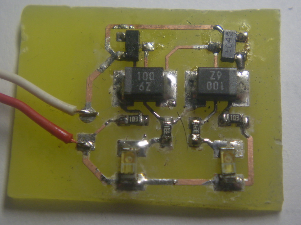

(#) Bendegúz válasza gtk hozzászólására (») Nov 30, 2008 /

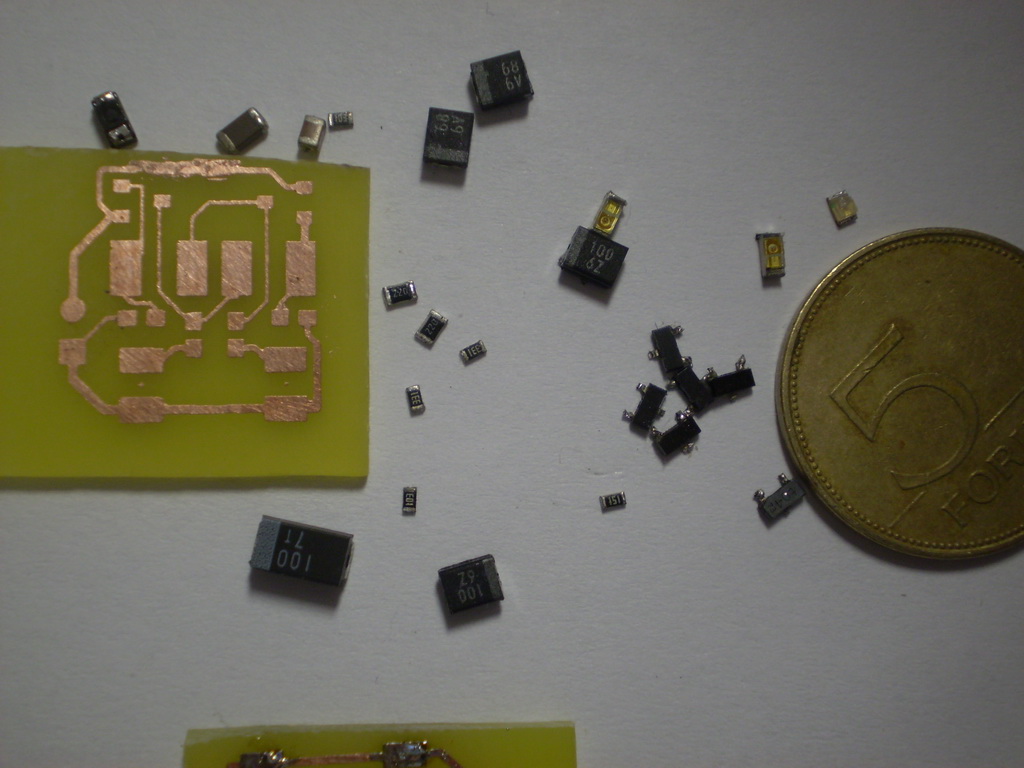

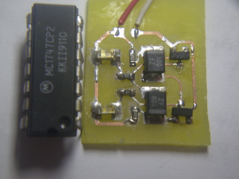

Nagyon ráértem ma, úgyhogy készítettem egy kisebb fajta villogót bontott alkatrészből.
(#) zsuscsinyo válasza gtk hozzászólására (») Nov 30, 2008 /
Köszi, még a sw visszavan de az már gyerekjáték
(#) Dióda válasza Bendegúz hozzászólására (») Nov 30, 2008 /
Szerintem olyan oroszos.Túl nagy lett nem?
Lehetett volna még csökkenteni a méretén olyan szellős.
Na jó csak gonoszkodok de amugy ügyes csak hová fogod fölhasználni?
Gombelemmel kulcstartóra?
(#) titi válasza Bendegúz hozzászólására (») Nov 30, 2008 /
Áááááá! Nem hiszem el!
Én is épp hasonlón gondolkodtam, miután hozzájutottam pár SMD ledhez.
(#) Kovidivi válasza Bendegúz hozzászólására (») Dec 1, 2008 /
Nagyon tetszik ez a minimalista stílus! a nyákod hány mm-szer hány mm? észre lehet venni egyáltalán, hogy két mm-rel arrébb villan fel egy led? tényleg gratulálok! Felraknád kérlek a nyáktervet? Megpróbálom átvariálni, lekicsíteni Köszi!
(#) G-Lex válasza Bendegúz hozzászólására (») Dec 1, 2008 /
Jó lett a szervó vezérlőd. Tetszik a ledes visszajelzője
(#) Bendegúz válasza Dióda hozzászólására (») Dec 1, 2008 /
Dióda: Azér' ilyen szellős, nehogy túlevüljenek a tranyák nem terveztem a felhasználását, csak még sosem használtam SMD alkatrészeket + nagyon ráértem.
Kovidivi: 1,8*1,8 mm a két led között 8 mm.
Altium designer 6 nyákterv jó lesz?
G-Lex: Köszi, győztem összeválogatni a bontott ledeket
Van arról is nyákterv, ha érdekel valakit. Kiegészítettem 1-2 funkcióval (végállásba, félállásba ugrás) és kivezettem a nyomókombokat, hogy külső ezközzel is lehessen mozgatni.
(#) Action2K válasza Bendegúz hozzászólására (») Dec 1, 2008 /
Öhöm!
Nem 18*18 mm-ert akartál írni, vagy 1,8*1,8 cm-ert?
Egyébként nyugodtan csinálhatod kisebbre és ne félj a túlmelegedéstől, majd teszel rá egy ilyen hűtőt!
(#) Bendegúz válasza Action2K hozzászólására (») Dec 1, 2008 /
Igazad van, elírtam. Kajálás közben írtam, mert rövid az ebédszünetem
Köszi, akkor inkább tervezek egyet a sassal
