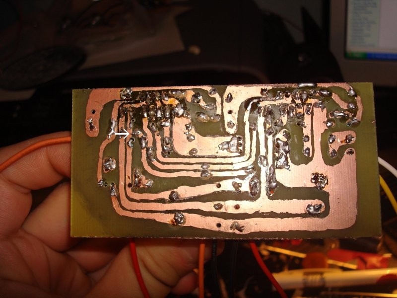

na itt van a képek egy kicsit siralmas a másik oldal de bisztosíthatlak hogy jó mer megméregettem!
(#) lapose válasza otisz hozzászólására (») Dec 11, 2008 /
Próbáltam összehasonlítani az eredetivel, elsőre jónak tűnik!
Talán egy helyen mintha a forrasztás zárlatot csinálna!
(#) ptesza válasza lapose hozzászólására (») Dec 11, 2008 /
Nekem úgy tünik hiányzik láb az ic-k röl. De most nem néztem meg ,hogy nem -e NC láb. De két jótanácsot tudnék adni , erős fénynél nézz át a panelen ,hogy nincs -e zárlat , valamint jobban jársz ,ha a panelt beültetés elött befuttatod cinnel , sokkal könyebben és szebben,nameg holtbiztosan forrasztol.

(#) Bassmester válasza otisz hozzászólására (») Dec 11, 2008 /
Javasolom hogy használj a tesztekhez áramhatárolt tápot, ha már ilyen halandóak nálad az ícék.
Én ugyanezt a panelt csináltam meg, új és általam bevizsgált alkatrészekből, de nekem elsőre működött, és azóta sem sikerült tönkretennem, pedig néha "gyilkolom" rendesen :yes:
Szerintem valami nagyon nem oké nálad, csak még nem jöttél rá. Amire gondolok az lehet: zárlat vagy szakadás a panelen, hidegforrasztás, rossz bekötés, hibás alkatrész és végső soron hibás ícé.
(no de 8-ból 8 )
Ha már nem tudsz rajta kiigazodni, inkább csináld újra az egészet, nyugodtan, fokozott figyelemmel és precizítással, jobban megéri minthogy újabb ícéket küldj a másvilágra

(#) otisz válasza Bassmester hozzászólására (») Dec 11, 2008 /
éredekes!mint ha neked a puffer kondik fordítva lennánek bekotve mint nekem!de viszon rajz szerint kötöttem és azon így van!
hát az csak 11es és a 12es az meg úgy is n.c. és letörtem!

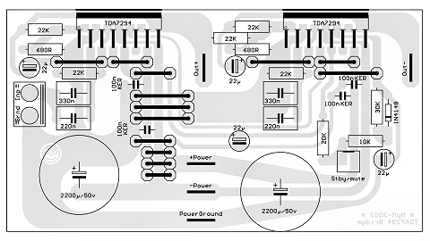

(#) MPedro válasza otisz hozzászólására (») Dec 12, 2008 /
A panelon a 4 db 100nF mindenképpen KERÁMIA kell legyen, a gyártó adatlapja szerint a kondik célja az oscilációs veszély csökkentése, és azért kerámia, hogy indukciószegény legyen. Ha jól látom, azok a zöldek valamiféle tekercselt kondik. Lehet - nem biztos - hogy ez a probléma forrása.
A nyák az én tervezésem, és simán, mindenféle hokusz-pokusz nélkül indul. Kérdéseim :
1-amikor a nagy füst történt, hütőbordán voltak az IC-k ?
2-Ha igen, akkor a hátlapjuk előírásszerűen szigetelve volt ?
Ez azért gyanus, mert a híd negatív oldalán lévő IC füstölt el, ami általában akkor esik meg, ha a borda testen van, és az IC egyébként negatív tápon lévő hátoldalát nem sikerült jól szigetelni.
3-Olyan a tápod, mint a mellékelt ábrán lévő ?
A panelre úgy kell a tápot kötni, hogy a 3 csatlakozóhely közül a külső a test, a középső a negatív táp, a belső a pozítív táp. (ültetésit mellékelve)
Nálad vélhetően a piros a pozítív, de a másik kettő fekete. Ellenőrízni kellene, jó volt-e bekötve.
