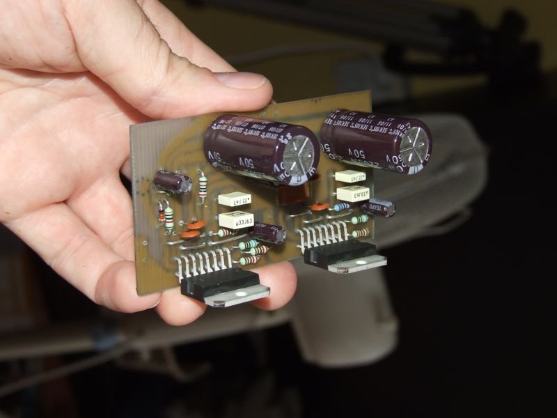

na itt van a képek egy kicsit siralmas a másik oldal de bisztosíthatlak hogy jó mer megméregettem!
Próbáltam összehasonlítani az eredetivel, elsőre jónak tűnik!
Talán egy helyen mintha a forrasztás zárlatot csinálna!
Nekem úgy tünik hiányzik láb az ic-k röl. De most nem néztem meg ,hogy nem -e NC láb. De két jótanácsot tudnék adni , erős fénynél nézz át a panelen ,hogy nincs -e zárlat , valamint jobban jársz ,ha a panelt beültetés elött befuttatod cinnel , sokkal könyebben és szebben,nameg holtbiztosan forrasztol.

éredekes!mint ha neked a puffer kondik fordítva lennánek bekotve mint nekem!de viszon rajz szerint kötöttem és azon így van!

Igen, ez így van.A tiedén jól vannak a kondik. A panel fotózása után észleltem a hibát és megfordítottam a kondikat
Ügyes észrevétel Az ícéidről miért hiányoznak lábak? Feleslegesek voltak?

hát az csak 11es és a 12es az meg úgy is n.c. és letörtem!

A panelon a 4 db 100nF mindenképpen KERÁMIA kell legyen, a gyártó adatlapja szerint a kondik célja az oscilációs veszély csökkentése, és azért kerámia, hogy indukciószegény legyen. Ha jól látom, azok a zöldek valamiféle tekercselt kondik. Lehet - nem biztos - hogy ez a probléma forrása.
Én már pár szólással ezelőtt felvetettem, hogy a fólia kondi helyett kerámia a nyerő. Szűrásben sokkal jobb tulajdonságai vannak, mint a fóliának.
Csatoló kondinak azonban nem jók. Amikor ezt felvetettem, valaki lehurrogott, szóval csak szemlélem tovább az eseményeket és hallgatom a saját zajmentes erősítőmet
Igen ,de nekem a tápomban van. Lehet ,hogy kicserélem.
Mivel mindenki ilyen szépen kifejtette a véleményét én is hozzáteszem a magamét. Evvel a tda kapcsolással nem sokat , de kb 20-30 végfokot raktam össze, mondhatni üzletszerűen. Ennek tükrében azt mondom : teljesen mindegy milyen kondival rakjuk össze, -bár Amartonnak igazat adok- sokkal kevésbé számít, mint az , hogy milyen a nyákterv, hogyan van bekötve a hangfal, a bement, stb. (Nagyon sok vad dolgot láttam ezen a topikon. ) Nekem pl. nincs is 2 db 100n a táp és a gnd között, mégsem gerjed, nem is fog soha... Ellenben az UT+ és UT- között van icként 1-1 db. Miért ? Mert így a jobb, mindegy mit ajánl a gyártó. Már nem is elítem, hogy minden erősítőm tda vagy lm invertáló üzemben megy, ellentétben az adatlapban ajánlottal. Hab a tortán, hogy a kimeneten lévő RC koplexum, ami a gerjedést hivatott megfogni, na ez is hiányzik ! Nem véletlen szól annyira jól a kapcsolás...
