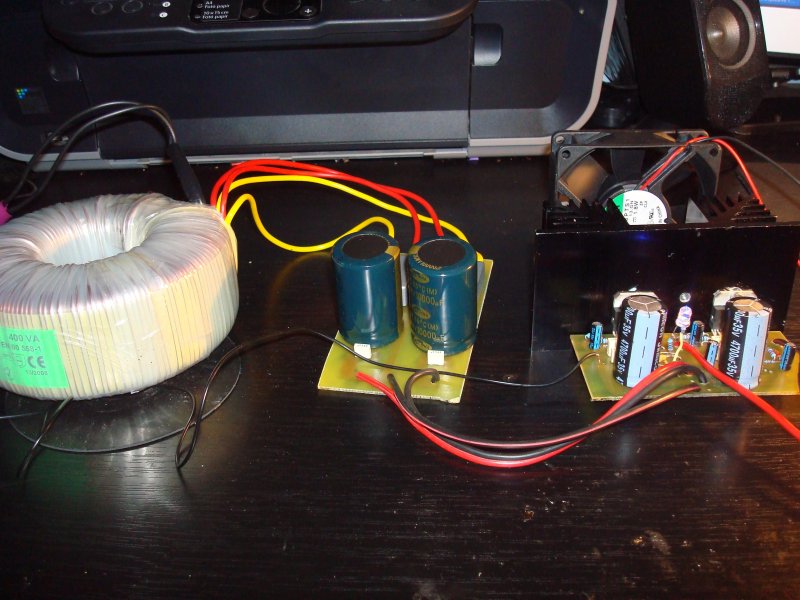

sziasztok!megépítettem a TDA 7294 hidalt erősítőt és nagyon szépen hibátlanul szól először is szeretném megköszönni a segtségeteket!és még az a kérdeésem h az adatlapján azt írják hogy 25v 8ohm lead 150w-ot és 35v 16ohm lead 170w-ot igaz ezek az értékek már 10% T.H.D-n vannak írva!na és az lenne a kérdésem hogy 34v 8ohm hány wattot kapok? nem kell pontos érték csk kb hogy tudjam milyen mélynyomót vegyek!köszi
amúgy van egy mélynyomom 150w 8ohm de szerintem ez nem elég neki!

A hsz névleges teljesítménye akkor jó ha jelentősen meghaladja az erősítő teljesítményét.Ez akár 50% lenne nálam.Láthatunk képeket is a műről? Mindenkinek örömökben ,és ajándékokban gazdag boldog karácsonyt kívánok!
Ha még nincsen akkor készíts egy 8 Ohm-os műterhelést és azon mérd le a kimenő teljesítményt, szinuszjellel. Amiket az adatlapon írnak azok elméleti adatok, a valóságban nem tud ennyit. A gyakorlatban nem szabad nagy (10%) torzítással hajtani, mert úgy könnyen kinyírhatja a hanszórót.
Az enyém +/- 40V-ról megy, és az a tapasztalatom, hogy 8 Ohm-ra kb 170 W-ig hajtható biztonságosan. Ez persze tápfüggő is, mivel nem mindegy hogy az impulzus csúcsokban mennyire rátja le a tápfeszt. Mindenképpen olyan hangszórót vegyél, aminek legalább 250 W a névleges teljesítménye és ezt a valóságban is tudja.

Elviekben a hidaltnak 8 Ohm-on 2x annyit kellene tudnia, mint amennyi azonos feszültég mellet tud 4 Ohm-on a "szoló" darab. Valami bődületes adat jön ki, ami a valóságban elméleti marad. Annó a saját tervezésű TDA7294 hidamnál nagyon komoly hűtéssel, műterheléssel és rövid ideig tartó méréssel +/- 43V-ről 300W környéken mértünk (oszt vissza lett fogva...). Az, hogy milyen hangszóró, elsősorban attól függ, hogy mihez kivánod használni. Értelemszerűen, ha - mint az egyszeri gyereknek - a 3mx4m szobában kellene szólnia, akkor majdnem mindegy. Ha otthon hallgatni akarod, olyat vegyél, ami legalább 250W-ig terhelhető. Ha hangoskodni akarsz, vegyél nagyobbat (és ügyelj, hogy elfogadható legyen az érzékenysége !). Ha PA-hoz, vegyél Eminence-t. Boldog Karácsonyt mindenkinek ! P.
szóval akkor 200w-os mélynyomó + 50w-os magassugárzó + egy 300w-os hangváltó!na akkor ünnepek után megyek és megveszem!4x csinálom meg! ja és itt van pár kép a művemről!

Akkor ha jól nézem ,te azt a fajta táp variációt csináltad amit én linkeltem. Tapasztalat? Brumm? Látom te is a 100nf-et fólia kondiból építetted. Egyébként szépen dolgozol! A hangfalépítést ne nagyoljad el ! Igy nem lehet : 200W mély , 50W magas + 300W hangváltó.Hangváltót venni? Minden hangszóró párosítás ,doboz variáció külön hangváltót igényel! Javaslatom ,az hogy csak olyan hsz-eket vegyél amihez jának a T-S paraméterek, és a frekvencia átviteli görbék! Ekkor tudunk neked segíteni az optimális térfogat, reflexnyílás , csillapítás, hangváltó tervezésében . Ha nincs hozzá akkor sincsen nagy baj ,csak egy 'mérőlabort' kell felépítened, hogy meghatározzad a T-S paramétereket! Nem nagy ügy ,csak el lehet vele szöszölni pár hónapot!( bejáratás, jig építés ,miki beszerzés stb) Íme egy példa ami neked meg is felelne:Bővebben: Link 9900 Ft.Az adatok hitelesek , és tökéletesen megbízhatóak. Ez csak egy példa ,nem reklám ,de nem titkolom ,hogy h2000 fan vagyok!
