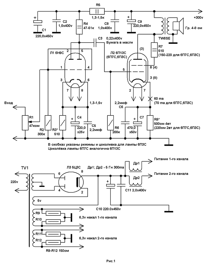

Légyszi segitsetek érdemes -e az alábbi erősitőt megépiteni, s kb hány W teljesitményre lehet számitani? 6P3SZ

Van egy 6p3sz csövem, azzal szeretnék egy erősitőt
megépiteni, ha tud valaki jobb kapcs rajzot tegyen fel!

Ez egy nagyon szép hangú erősítő (saját), ha nem tul bonyolult, csináld meg ezt, vagy nézzünk egy egyszerűbbet inkább ?

6psz3-al milyen teljesitményt lehet maximálisan kihozni?/nem feltétlen a legkissebb torzitással/
300 Volt anódfesszel, max 6,5 W teljesítmnyt tud a a primer oldalon 10 % torzítás mellett
Ki lehet belőle hozni 9-10 W-ot is, de 6-7 W a szokásos.
A cityradio.narod.ru oldalon részletesen le van írva, oroszul. Egy az egyben nem ajánlom, mert ez beszédsávra/AM rádióhoz lett megkonstruálva.
sajnos nem tudok oroszul ... De volt egy sanda gyanúm, hogy ez "beszéd" szűrő lehet
