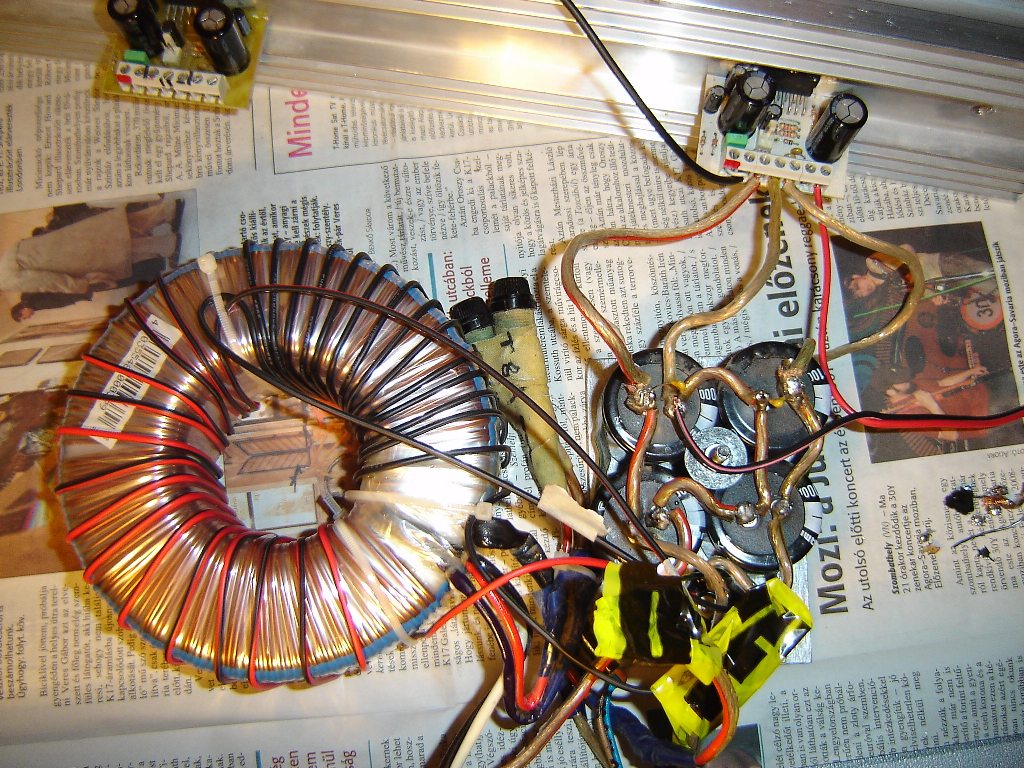

Megvalósítottam azt, amit Lapose ajánlott:
2 x 15 menet drótot tekertem a trafó köré, és annak kivezetését ellentétes fázisban bekötöttem az eredeti szekunder tekercsre. A másik végei mentek a diódahídra. Illetve a gnd maradt a közös. A 15 menet 5-5 V csökkenést eredményezett a tarfó szekunder körein. Most ezt egyenirányítva 2 x 33,7 V megy az erősítőre. Mivel ügyesen tekercseltem vagy inkább csak szerencsém volt, halálpontosan együtt mozog a pozitív és negatív fesz :yes: A mérési eredméyeket tapasztalva le vagyok döbbenve - de erre vártam titokban! Ugyanúgy a 4 Ohm-os JBL-vel teszteltem. (a voltokat átszámoltam wattokra, de csak "szemléltetés", mert azért nem egy műterhelésről van itt szó) 10Hz - +/-41V-ról csattog: 7,2 V nál (13 W). Itt +/-33,7V-ról: 13,7 V (47 W) !!! 15Hz - +/-41V-ról csattog: 7,4 V nál (14 W). Itt +/-33,7V-ról: 20,7 V (107 W) !!! * 20Hz - +/-41V-ról csattog: 7,8 V nál (15 W). Itt +/-33,7V-ról: 20,4 V (104 W) !!! * 25Hz - +/-41V-ról csattog: 8,3 V nál (17 W). Itt +/-33,7V-ról: 20,6 V (106 W) !!! * 35Hz - +/-41V-ról csattog: 9,2 V nál (21 W). Itt nem mértem, mer ez a freki má maszírozza a szomszédokat. * torzítás itt kezdődik, de valószínű nem az erősítő, hanem a JBL nem bírja tovább (csak azért úszta meg mert zárt doboz megfogta). Asszem az eredmények magukért beszélnek: NINCS CSATTOGÁS 5x-ös teljesítménynél sem csattog !!! Nálam mégis csak a magas tápfesz volt a hiba!!!!! Ezer köszönet mindenkinek, aki segíteni próbált, de főleg Lapose-nak az ötletért Érdemes megnézni a tekercselést, jó gagyi ,de a célnak megfelelt. Nem hagyom így, majd kerítek gyengébb trafót.Üdv: zoka
Örülők, hogy összejött! Ez a kép eszméletlen!
Gratulálok ! Ugyanakkor sajnálom, hogy nem vizsgálhattam meg a cuccot, mert szvsz. nem a betegséget, hanem csak annak tüneteit kezelted. Igaz, a végeredmény tekintetében ez így is tökéletesen megfelelő.

Ellenvéleményemet fenntartom ! Tudnillik zoka barátunk darabján kivül másnál (a látókörömben valaha is volt tán 100> megépített és működő kit vonatkozásában) ilyen még soha senkinél nem jött elő, semmilyen impedancia mellet (de akkor sem, amikor vmit nagyon eltoltam, és vagy 10 percig ment a híd 2 Ohm-on... [amúgy tulélte.]).
Megerősítem a korábban elmondottakat : nálam PA célokra +/- 43 V-ről megy, méréseink szerint érdembeni torzítás nélkjül. Zoka esetét kizárólagosan akkor lehetne bármilyen elmélet igazolásához alkalmazni, ha megtörtént volna az általam (mint helyileg legközelebb lévő által) javasolt müszeres, szkópos vizsgálat. Ezért azt a véleményemet is fenntartom, hogy zoka a "tüdőgyuladást okozta lázra algopyrint szedett", vagyis tüneti kezelést eszközölt. Béke ! Pedro
MPedro! Szerintem mindenki látja, hogy lelkiismeretesen működik a boltod, senki sem mondta, hogy a Ti hibátok lenne a kopogás. A Bolt szerintem teljesen tiszta! Itt csak az IC határértékeit feszegettük!
Ui: Bárcsak minden eladó ilyen segítőkész lenne...
Osztom Pedro véleményét , miszerint nem a nagy tápfesz okozta a kopogást, itt más a probléma, s az alacsony tápfesz csak palástolta "tüneti kezelése" a valós problémának. Az gyanítom ez gerjedés,de lehet alkatrész ill. ic hiba is! Az ,hogy most ez müködik nem jelenti azt, hogy stabil a kapcsolás, és más tipusú hangfalnál nem jeletkezik a hiba.
A cucc ezzel a házilagos fesz. csökkentéses módszerrel eddig működik, de nem tudom mennyire stabil folyamatos nagy terhelésnél, lehet-e így használni ? (ha jól tekercselem)
Most 4 Ohm-on még a s....t is kitekeri a JBL-ből, viszont 8 Ohm-on meg ekkora feszre "csak" 60W körül van 0,5% THD-n. És gyakran úgy hajtom, h egyik oldal sub, másik 8 Ohm. Egy toroid viszont NAGYON drága (a mostanit pedig nem akarom letekercselni , olyan szép ez így ahogy van:yes:Arra is gondoltam, bekapcs előtt átkapcsolni 4 vagy 8 Ohm "üzemmódhoz" az AC feszt, mint a képen. Vajon ez jó lehet? (szerintem elég eszement ötlet, kiráz tőle a hideg Mielőtt bármit is csinálnék: Az valóban elgondolkodtató, hogy másoknak +/-42V felett hajtva, miért nincs gond 4 Ohm-on (pedig hangosításnál kizárt, hogy nem jön elő egy ilyen durva hiba (vagy csak nem mennek 80Hz alá vagy 4Ohm-on még senki nem tekerte torzításig ekkora feszről????? hát én biztos nem, mert előbb csattog, minthogy torzítana Ha nem az IC-k nek sok a fesz, kizárt, hogy az erősítő nyákján van hibás alkatész vagy forrasztás (bizonyíték: mind a 2 egyformán viselkedik), akkor a táppal van gond, talán a pufferelkókkal
