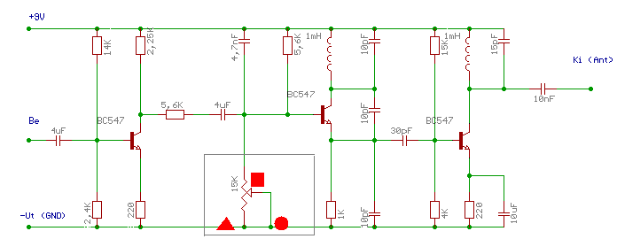

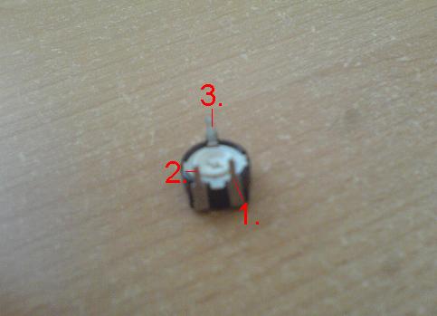

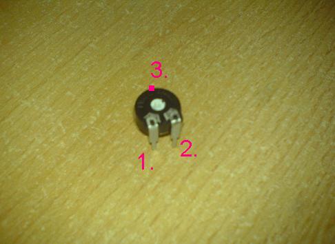

(#) T0m1c hozzászólása Jan 5, 2009 /
Hali,
Igaz, hogy már kérdeztem, de hátha most a képek alapján megértem!
Egy Timmel potmérőről van szó, a "poloska00" a kapcsolási rajz bejelöltem ezt az elemet és a 3lábát különböző módon megjelöltem (kőr,négyzet,háromszög)!
A következő két képen lefotóztam a valós elemet a potmétert eljelöltem a lábait (1,2,3)!
És akkor pl. ha valaki megtenné hogy összepárosítsa a kapcsolási rajz alapján pl.: egyeshez tartózik a kőr..stb.
Kösz előre is!
(#) hapro válasza T0m1c hozzászólására (») Jan 5, 2009 /
háromszög: 1
négyszög: 2
kör: 3
(#) Sir-Nyeteg válasza T0m1c hozzászólására (») Jan 5, 2009 /
3. láb: köröcske, avagy a nyilacskás középkivezetés.
Innentől szimmetrikus a dolog, így a másik kettő felcserélhető

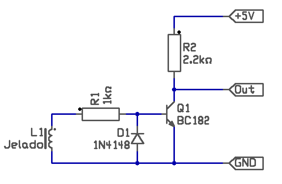

(#) kalkri hozzászólása Jan 6, 2009 /
Kérdésem: adott egy gépkocsiban lévő jeladó (holtpont jeladó) amely egy induktív tekercs és egy fordulatszámmérő műszer aminek meg ha jól tudom (5V) négyszögjel kellene.
A kérdésem az, hogy tud-e valaki segíteni ennek a kettő egységnek az összeillesztésében akár rajz, kapcsolás egy kis áramkörről, vagy amiből eltudnák indulni, tehát impulzus jelből négyszögjel kellene!
Azért kellene, mert szeretném a fordulatszámmérőmet életre kelteni, de az eredeti módon már nem lehetséges.
Köszi előre is.

(#) proli007 válasza kalkri hozzászólására (») Jan 6, 2009 /
A jeladó impulzus nagysága, terhelhetősége és a fordulatszámmérőd rajza nélkül kissé körülményes a dolog.
De lehet hogy ez a kis egyszerű megoldással is célba érsz, ha a jeladó legalább 1V csúcsfeszültségű jelet szolgáltat, és a fordulatszámmérőd nem kívánja meg az éles felfutású digitális jelet. Egy próba azért talán nem gond.
Ha meredek felfutású jel kell, akkor az áramkör kimenetére hiszterézises jelformáló szükséges . (pld. NE555 v. CD4093..)
Ha a bemeneti jel kicsi, akkor egy komparátor IC. (pld LM393...)
A fordulatszám csökkenéssel, az induktív jeladó amplitúdója is csökken (közel a sebességgel arányos jelet fog adni) , ezzel számolni kell.
üdv! proli007
(#) kalkri válasza proli007 hozzászólására (») Jan 6, 2009 /
Szia köszi, egyenlőre ezt kipróbálom, hátha...
A fordulatszámmérőmről max. képet tudnék csinálni.
