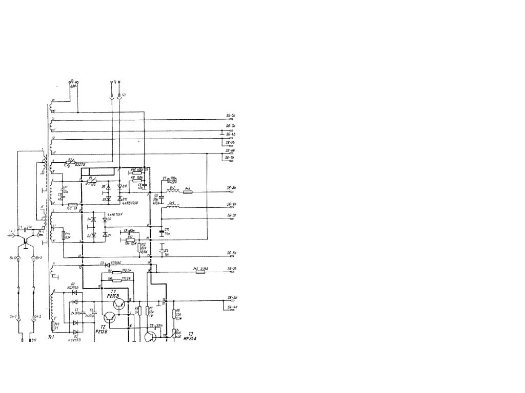

Találtam egy nagyon brutál méretű (250VA - 4.6kg) orosz hálózati trafót a neten. Sajnos Bács-Kiskun megyében van. Viszont ami mellette szól: 3200 forint (postával), hiperszil magos, van rajta 244V/97VA, 2*141V/28VA, 193V/14VA, 32V/39VA, 2*6.6V/19VA, 6.6V/6VA. Én sztereó PCL86 PP-t szeretnék vele üzemeltetni, PY88-as egyenirányítással, valamilyen kivezérlés mérővel, mindenféle világítással. Ugye jó választás lenne? A börzén sajnos semmi ehhez hasonlót nem láttam. Csak azt nem tudom, hogy gondosan becsomagolná-e, mivel papíralapú csévetestei vannak. Ettől kicsit parázok. :eeknoes:
Írtam neki, s ha megnyugtató választ ad a becsomagolás terén (bár mondani mondhat bármit), már viszem is.

Az valószínűleg egy SU magos színes TV trafó, kérdezd meg nem brummog-e, ha ráköti a 230-at, mert azok elmulaszthatatlanul búgni szoktak, elnyomja az erősítő hangját, jobban jársz, ha tekercselsz egy céljaidnak pont megfelelőt.

Hát, ez bizony az a ruszki trafó, amiről Sturbi beszél. A hibrid színesekben használták ezeket valamikor. Az oroszok kizárólag 6,3V-os csöveket használtak, azért van rajta 6,3V. Volt a készüléknek félvezetős része is, ennek az alacsonyabb feszültségű tekercs. Van rajta több kiegyenlítőtekercs is, amit nem terheltek, csakis a két oldal szimmetrizálására szolgált. Ez a rajzon sincs feltüntetve.

Bár a többiek is már pedzegették, de eléggé ColorStar hálótrafó szaga van a dolognak...
Kérdezz rá, hogy a primer aluból van-e, és, hogy milyen átmérőjű vezetékkel van tekerve, mert ha 1,3mm-es, akkor az bizony ColorStar! Itt már többször is kiveséztük szegényt, még azon tulajdonságát is, hogy azzal az 1,3-as primerrel, ő bizony 4A-el is terhelhető, és az biza közel 1000W! nem csak 250!! Én egy bazinagy 12v/200A-es tápban 3db ilyennel dolgoztattam... OFF:! /annó 4db Quad 405-öt símán elhajtott egy ilyen trafó!/ akkor hol az a 250W? Képet tehetnél fel róla, ha van.. ON!

Ott egyértelműen látszik a viaszos papíron a cirill felirat (a másik tekercs pucér).

Itt megtalálod az orosz TV trafók részletes adatlapjait típus azerint.
Ha nem zúg, az külön szerencse, ha zúg akkor meg lesz egy olyan hálótrafód legalább, amivel lehet kisérletezni, még előny is (mert mint tudjuk, minden rosszban van valami "még rosszabb"), mert egy süket trafót előbb-utóbb beépítenél egy végleges erősítőbe (az én bedobozolt tápegységem csöves részében is az miatt nincsen már trafó csak az üres banánhüvelyek).
