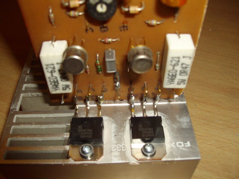

abban kérném segítségeteket, hogy megépítettem ezt a végfokot, de az eredetitől annyi különbséggel, hogy az IC TL071, BC 301 303, BD 249c 250c és a nyugalmi beállító tranyó helyett bd139 et használok. mindent összeraktam és sokszori ellenőrzés után az élesztés nem sikerült, nagy árammal indult 1.2A el függetlenül a poti helyzetétől. tápfesznek az élesztéshez +-12 V ot használtam ez lehet gond ?, mert ugye C-s tranyókkal én +- 30 V ról szeretném majd járatni, csak sokan irtátok, hogy élesztéskor célszerű kisebb tápfeszt alkalmazni. képeket még nem tudtam csinálni, de ha lesz felteszek róla azt is,válaszokat köszönöm.

hát nagyobb tápfeszel még nem próbáltam, de ma sor kerül arra is, majd leírom a tapasztalatokat meg teszek fel fotókat is hátha én néztem el valamit.
Ennek a kapcsolasnak +-12V-al is mukodokepesnek kell lennie, de arra figyelj hogy ilyenkor nem kell bele a muv. erosito tapfeszenel a 2 zener es elotetellenallas!!! Tovabba figyelj a BD139 bekotesere illetve ellenorizd a ny.aram allito poti bekoteset is!
na megvolt a nagyobb feszes próba, névszerint +-30V, ugyanaz a tünet továbbra is, hogy indításkor nagy árammal indul most már gondolom a tápfesz értékével arányosan 3A és attól fölfele szalad meg. csináltam képeket is, ha esetleg valakinek van valami észrevétele azt díjaznám ha közzé tenné, mert én megint csak átnéztem a nyákot, meg mindent és nem jöttem rá mi a bibi.
köszönöm.
Mindket erositonel megvan ez a problema?
megnézem a bázis emmitert és írók majd hogy az volt e a gond, egyébként nem tudom hogy mindkét vég ugyanezt produkálja e mert csak az egyik véggel próbálkoztam gondoltam ha az egyik jó akkor jöhet a másik.
A BD 139 140 lábkiosztásával egyszer én is megjártam. "forditva" van mint ahogy az ember várná. Nézd meg az adatlapjukat. Itt is találsz a HE-n.
Szia! Nézetm a képeket az erősítődről. Ha a kis BD jól van bekötve akkor lehet gerjedés. Nem láttam a hűtőbordát hogy testelve lenne. Ez az erősítő kényes erre,ha a hűtőborda nincs testelve akkor még szigetelt végtranyóknál is a kimenet kapacitívan a hűtőbordán van és visszapofázik a bemenetre. A hűtést mindig az erősítő testpontjához kapcsold kipróbáláskor, de ellenőrizd nincs e valamelyik tranyónál testzárlat! (rámérsz a kollektorokra meg a hűtőbordára)
Ha nyákon van hiba akkor tedd fel a nyákrajzot beültetéssel, úgy hogy a beültetés felől látszódjon a nyákrajz is, akkor le lehet ellenőrizni. Több szem többet lát alapon! Ide már tettem fel olyan nyákrajzot ami tuti nem gerjed. |
