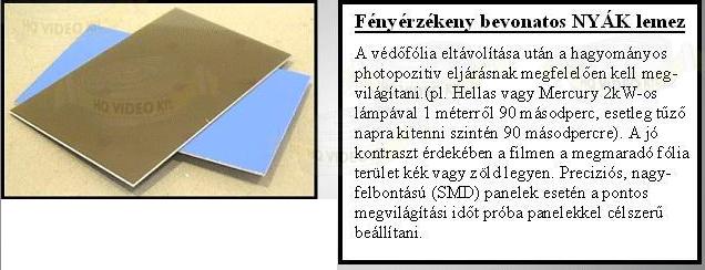

Én is előérzékenyített nyákot szoktam fotózni. Nyákfilmet szoktam csináltatni a bonyolult nyákokhoz, pauszról, meg az egyszerű rajzolatokat világítom le. A nyákfilmnél semmi gondom 40 másodperc alatt levilágítódik, de a pausznál már 1 perc világításnál a vékonyabb vonalak elvilágítódnak, 50 másodpercnél a pausz is tuti. Milyen színű a nyákodon a védőfólia?

A védőfólia világoskék..
miért az is számít?

Nekem számított a színe, mert a conrad-nál vett nyákok fehér fóliások voltak, azoknak elég volt max. 10 másodperc. De az általam és ezek szerint általad is használt nyákoknak hosszabb idő kell. Az adatlapja szerint 2KW-os besugárzás 90 másodperc, mivel nekem 4KW-os a levilágítóm, arányosan 40 másodpercet vettem alapul. Sorra dobáltam el a kék fóliás nyákokat, mert nem akarta rendesen előhívni a lötyi, meg jól alá is mart, mire rájöttem és el nem olvastam, hogy mennyi is a levilágítási idő ezeknél a nyákoknál. Amúgy tényleg szuper lett a nyákod.

(#) gerry válasza zoly15 hozzászólására (») Jan 21, 2009 /
Itt van a kékfóliás nyák adatlapja.

(#) zoly15 válasza gerry hozzászólására (») Jan 21, 2009 /
Szóval akkor csak "egyfajta" lakkos panel létezik?
Mert nem írtad hogy a védőfólia színei jelentenének-e valamit...
(#) Sir-Nyeteg válasza zoly15 hozzászólására (») Jan 21, 2009 /
Létezik pozitiv, és negatív, de negatívot nálunk nem nagyon fogsz kapni. Még sima lakkot sem... Pedig egy fokkal jobb, és egyszerűbb, mint a pozitiv, de ez van elterjedve
