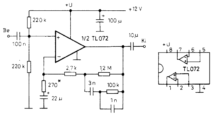

(#) scooby_ hozzászólása Jan 22, 2009 /
Talátam egy egész egyszerű(nem tudom hogy az e)riaa korrektort!
JPG
oldal
Nemtaláltam értékeket,ha valaki tudja,vagy megtalálja az oldalon az szóljon!!!!(feltétlenül)
Kössz!
(#) bgsf válasza scooby_ hozzászólására (») Jan 22, 2009 /
szia! amit beraktál az egy RIAA korrektor, de ezzel nem mégy semmire. ez csak a frekvenciafüggő visszacsatolást mutatja, nincs erősítés beállítás, sem munkapont. alapkapcsolásnak jó, de többre nem. megmutatja hogyan kell egy műveleti erősítőt behelyezni egy frekvenciafüggő visszacsatolásba. az áramkör többi ellemeit mélyen elhallgatják..... gondolom az üzlet miatt.
itt egy gyakorlati rajz! ha tudsz akkor szerezz be minél zajszegényebb tipust az ic-ből! ez a kapcsolás garantáltan működik! ha gondolod akkor megtervezem, csak legyen SprintLayout programod. akkor már nyomtathatod is a fóliarajzot.

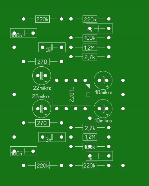

szia! a TL072-re gondoltam! megnéztem a HQ lapját és mindegyik jó neked! ha ettől zajszegényebbet tudsz szerezni, ezzel a lábbekötéssel, akkor jobb korrektort tudsz építeni. első korrektornak nem rossz! már tervezem. majd felteszem "korrektor.lay" fájlban neked címezve. ha még nyákot nem csináltál akkor megcsinálhatom neked csak adj egy postacímet a privát címemre! ingyen és bérmentve elküldöm.... de ha te akarod a nyákot megcsinálni akkor a weboldalamon van leírásITT
tükörszimmetrikusban tervezem meg mert úgy nagyon látványos! ha minden sikerül a nyák mérete 35mmX50mm. jobb ha árnyékolod az egész korrektort ezért úgy alakítom ki a földelést (GND) hogy a dobozt hozzá lehessen forrasztani. a hétvégén meglesz, de lehet hogy hamarabb! milyen lemezjátszód van?
csipeszed van? mert elég kicsi lesz a nyák!

(#) bgsf válasza scooby_ hozzászólására (») Jan 23, 2009 /
megterveztem a korrektort. igaz a 100mikró nincs benne, de a kapcsolás több hónapig is elketyeg egy 9V-os elemről. ezért ha gondolod a táppal nem kell bajlódnod. nekem egy két tranzisztoros korrektorom van, de már a fene se tudja hol a kapcsolási rajz...
igaz már 16 éve építettem, és nekem is csak elemről megy.
itta nyákraj, meg a beültetés, a panelt meg küldöm. felteszem .lay fájlban is ha valaki meg szeretné építeni.

(#) bgsf válasza scooby_ hozzászólására (») Jan 24, 2009 /
erősítő nélkül nem éppen a legjobb egy korrektor:
1, még jobban csökkenti a jelszintet amit aztán vissza kell erősíteni.
2, emiatt brutálisan megnő a zajszint.
3, ugyan annyi alkatrész kell de a minőség romlik.
4, ráadásul néhány mikro- esetleg mV-os jelet nem éppen jó még tovább csökkenteni.
a visszacsatolásban végzet korrekció a lehető legjobb megoldás, mert a frekvenciától függ az erősítés (az erősítés 10000X-es is lehet!). mivel ilyen esetben éppen (!) a magas frekvencián kisebb az erősítés, emiatt a "sistergés" is alacsony szintű, csak az erősítő alapzaja hallatszik. a passzív korrektor után a jellel együtt minden zajt egyformán erősít az (elő)erősítő, emiatt sokkal zajosabb kimenőjelet kapunk.
ha a korrektor kis áramfelvételű akkor érdemesebb elemről használni. nagyon nehéz jó tápot építeni hozzá azért hogy a brummot elkerüljük. nekem intenzív használat (napi 2-3 lemez) mellett is több hónapig elketyegett elemről és csendes volt!
a csöves korrektort csak igazán megszállottaknak ajánlom, mert a magas tápfesz miatt elég balesetveszélyes, valamint drága megoldás. most néztem éppen hogy mikor 10 éve kihajingáltam az elektroncsöveimet kidobtam vagy 200.000 forintot az ablakon. ecc80-as cső manapság 4000 FT. akkoriban meg 80 Ft volt és a kutyának sem kellett....

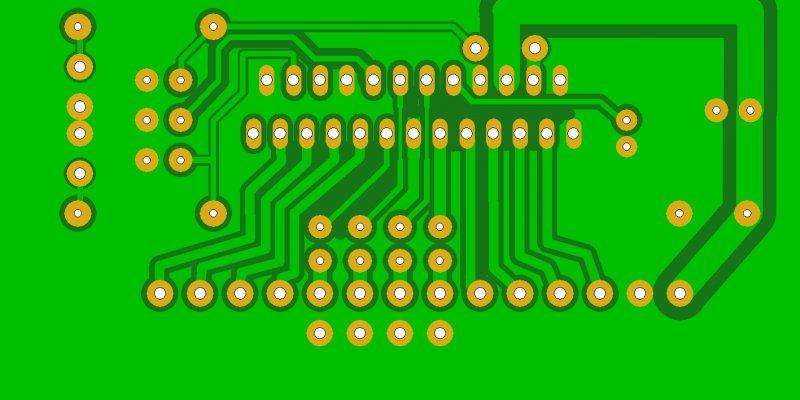

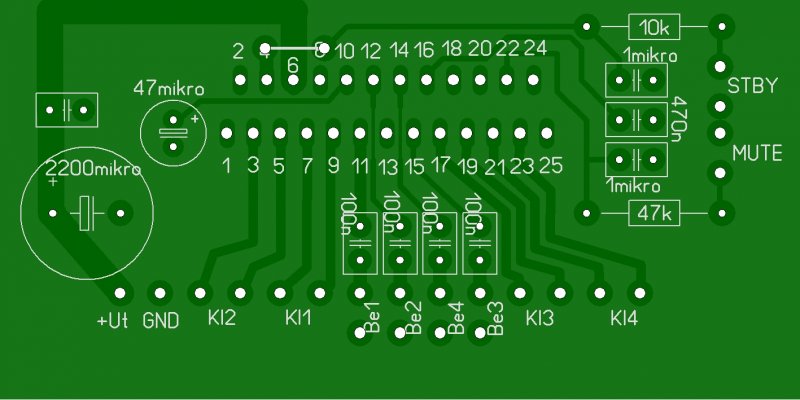

nem éppen ideillő, de itt a nyákrajz a TDA-hoz. most terveztem még meleg.remélem másoknak is segítség, bár nem a lemezjátszóhoz kell, de ahoz is lehet használni! ha valaki hibát talál benne akkor szóljon és javítom....
a nyák mérete 60X30mm elméletileg 4X40W-os, bár ebben kételkedem...

(#) bgsf válasza bgsf hozzászólására (») Jan 24, 2009 /
a TDA panelon van néháhy extra vékony vonal! javítottam!
(#) scooby_ válasza bgsf hozzászólására (») Jan 24, 2009 /
Áááá
Kitudtad csákányolni abbol az atombiztos file-bol?
1000 köszönet!
Akkor dobva az eredeti nyák!

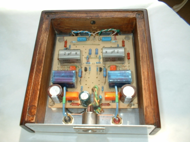

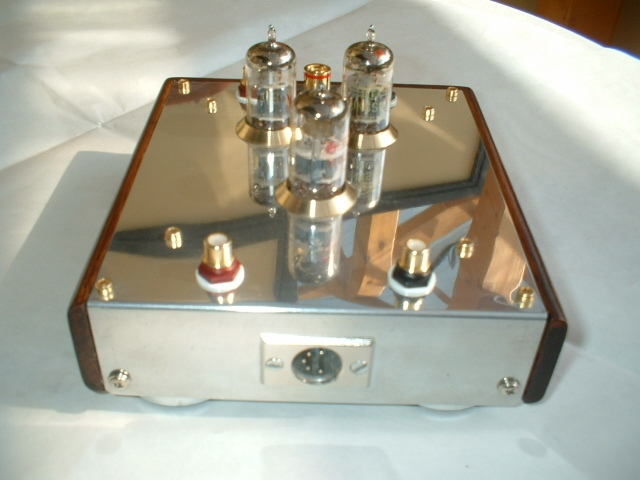

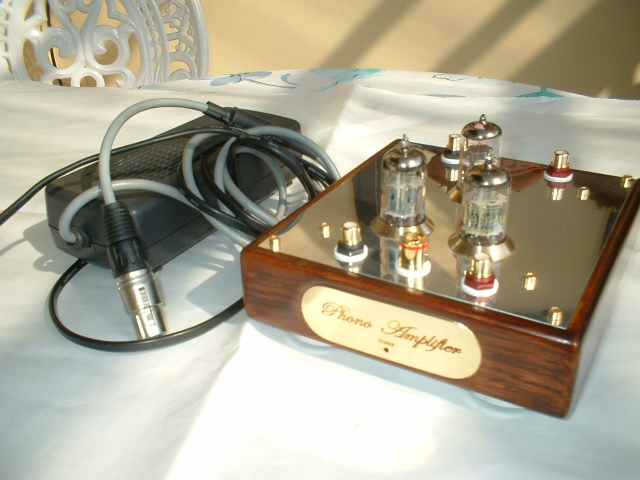

Én nem félnék 400V-tól , meg lehet csinálni , csak tudni kell hová nyúlunk ..
Ebben 430V DC van , mint látod táp külön dobozban , de nem a feszültség miatt...
Így teljesen brummentes és nem ráz !

(#) CHZ válasza bgsf hozzászólására (») Jan 25, 2009 /
Engem készítése közben egyszer sem rázott meg ..
Nem a látvány miatt tettem külön dobozba a tápot , így könnyebb volt elkerülni a trafó szórását . Semmi brumm . A csöveket mindig kint helyezem el , még végfokok esetén is , itt már a látvány miatt is , meg szellőzésük is jobban megoldható .
