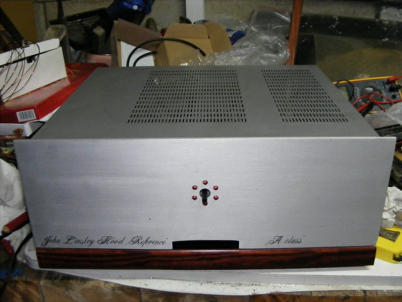

Ezt a világítós potit hogy csináltad? Nagyon tetszik.
fazksg: egyébként én is próbáltam nagyon sok féle meghajtó tranzisztorral, de érdemi különbséget nem vettem észre. A nagyobb változást a végtranyók cseréje hozta, de talán azoktól is nagyobbat a nyugalmi áram állítás. 1A-ről 1,7 vagy 2A már nem is emlékszem.
Nagy fényerejű LED-el.
Íme.
