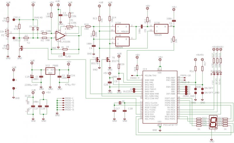

(#) vandorbot hozzászólása Jan 21, 2009 /
Megvan.
Ez pl. egy kapható PIC-el készült. Hála török barátainknak.
Hamár mindenáron PI detektort szeretnétek.

(#) nagy hoho válasza vandorbot hozzászólására (») Jan 21, 2009 /
Köszönöm,hogy törődsz velem ! De közben elkezdtem építeni egy PI-t. Már a nyák be van ültetve és abba egy AVR van amit most programoznak. Tudom naponta 50 lyukat fogok kiásni feleslegesen , legalább telik az idő. Ez a negyedik amit csinálok . De PI még nem volt köztük. Azért még érdekel az a kereső amiről korábban beszéltünk!
(#) nagy hoho válasza pulseman hozzászólására (») Jan 21, 2009 /
Helló! A PI kereső nagy érzékenységű mély kereső.Egy MOSFET-el nagy áramot kapcsolgat a kereső tekercsre.A keletkező impulzusok vizsgálják a talajt.Ha fémet talál abban őrvény áram keletkezik és ezt a két impulzus közti szünetben kiértékeli az elektronika, majd láthatóvá ill. hallhatóvá teszi.Hátránya hogy nem szelektál a mágnesezhető és antimagnetit között,bár már van olyan ami igen.A nagy fogyasztást is felróják de a korszerű NiMH vagy Li-ion akksik korában ez már elhanyagolható.A nyélben nem lehet fém a fej közelében. A földhatás nem zavarja.

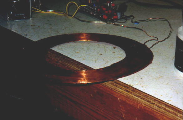

Remélem a Huba is olvassa.Találtam egy kanadai oldalt ahol a PI keresőkkel foglalkoznak és komplett leírások is vannak.De legérdekesebb a kereső tekercsek kialakítása.
Ezek lapos tekercsek.
Azt írják ,hogy a tekercs sokkal hatékonyabb ha a mellékelt képek szerint vannak tekerve. Minden esetre egy kísérletet meg ér.

(#) Deta válasza nagy hoho hozzászólására (») Feb 14, 2009 /
Helló!
Pont ezen agyaltam. Mostmár csak azt kell kitalálni, hogy hogyan lehet házilagos módszerekkel egy ilyen sík tekercset kivitelezni.
(#) nagy hoho válasza Deta hozzászólására (») Feb 14, 2009 /
Helló !
Szerintem egy belső magot kell csinálni arra az első menetet rátekerni aztán mellé a másodikat közben valami gyors ragasztóval több helyen rögzíteni.Hát pepecs munka lesz az biztos ! De végül is 25- 30 menet nem olyan vészes !?

Deta: Ilyesmi a jel alakja? Vagyis a gerjesztő impulzussal ellentétes polarítású? Ha igen épp az a PI lényege, hogy annak a tüskének a "hasa" változik ha fém kerül a tekercs közepébe.

És milyen a fej kialakítása ? Lapos tekercses ? A réz pitykegomb az mekkora érmének felel meg. A földben mérted a 25 cm-t ?
