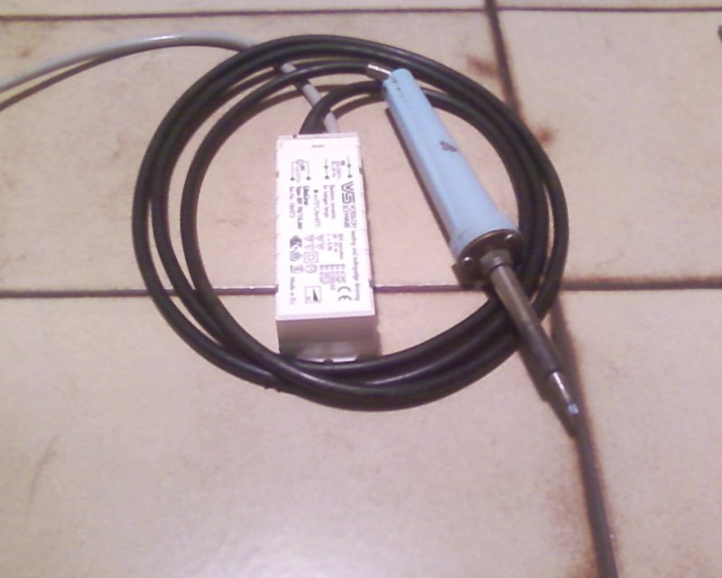

Elkészült a wellerpáka tápom!12 V-os volt a halogén tápegység áttekertem saját készítésű litte huzallal 24V-ra!Raktam bele még egy darab ledet ami visszajelzi mikor fűt a páka!Ezt egyszerű volt megoldani mert mikor nem fűt a tápnem megy Így a led simán rá van kötve egy ellenállásután a táp szekunderére.
