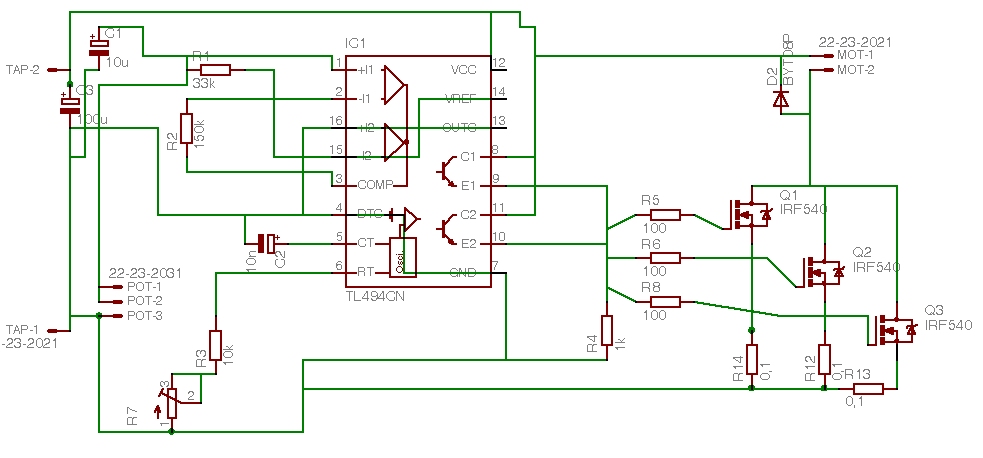

Fúúú 555. Én nagyon nem vagyok kibékülve azzal az IC-vel
én inkább erre a célra TL494et fogok használni. 3 db irf 540-el. Remélem jó lesz majd. Ha érdekel felrakom a rajzot és a nyákot is. Eagle project ![]() Az excel rajtam is kifogott, még tavaj. No meg a word is produkált 1-2 hibát

Én a "PWM szab 3"-at alakítottam át arra, amit utána látsz. Mindössze annyit változtattam, hogy a végére 3 db FETet raktam, és épp ott várom, abban a topicban, hogy valaki megmondja jó-e az így ahogy ott van. De ha itt megválaszolod az sem baj

Egyébként itt van egyben, nyákrajz+kapcs.
CSak azért babráltam bele, hogy kicsit izmosabb legyen. Inkább túlméretezem a dolgokat. De ha úgy van, rakok bele irf 1405-öt. Abból csak egy darab kell? El fog bírni esetleg egy 350W-os motort? Kössz: uli

No itt van akkor az áttervezett verzió. Akit érdekel Eagle-ben rajz+nyák. Talán majd érettségik után megépítem. Remélem jó lesz. Kössz a segítséget Zoli!

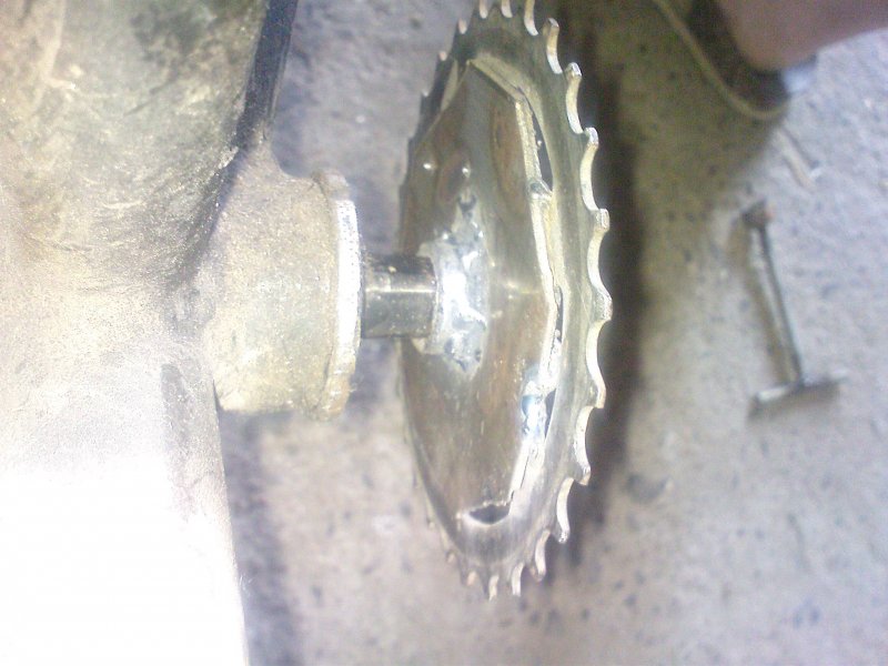

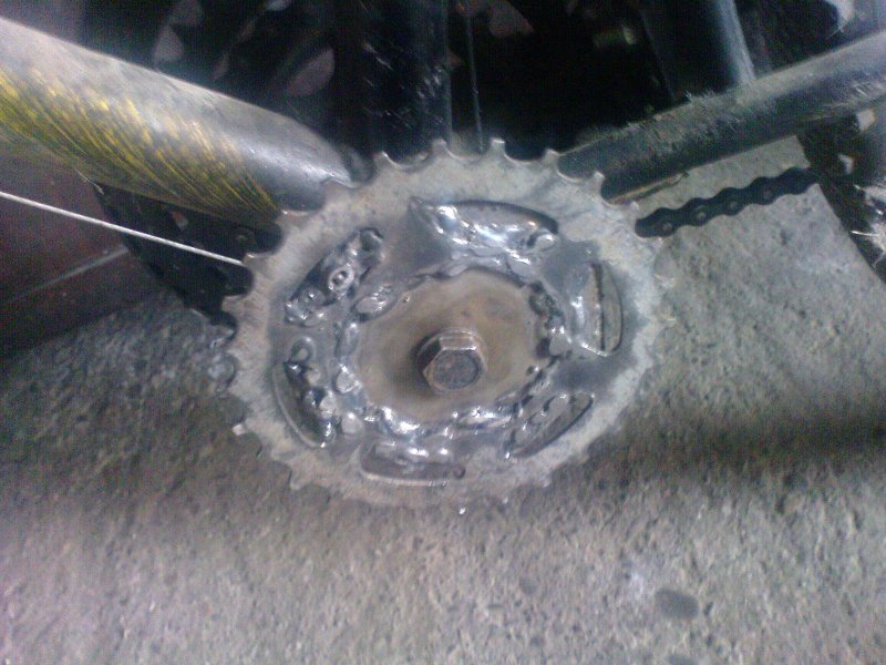

Elkészültem a pedál helyére szánt lánckerékkel. Elég jó lett. Egy kicsit oldalirányba üt, de amúgy szépen megy. Az oldalirányú ütést majd egy kalapáccsal óvatosan megütögetem, hogy egyenesen menjen, de nem vészes így sem. Már tényleg csak a motor hiányzik, mert a tartót meg a motorra a lánckereket is csak akkor tudom megcsinálni, ha meglesz.
Nem igazán találok sehol olyan motort, ami nekem megfelelne. ide a helyi bontóba nem megyek, mert nagyon drágán ad mindent. Egyszer egy kis műanyag elemért 1000Ft-ot kért. 200ft-nál pedig nem ért többet. Szerk.: Képek meg majdnem lemaradtak.
azért majd arra figyelj, hogy menetközben le ne törjön (ez az edzett anyag nem szereti ha hegesztik, én is hegesztetem már hasonló bicajfogaskereket, de komolyabb erőhatásnál eltört

Ez még csak a tesztpéldány lesz. Lehet, hogy nem ez lesz a végleges, de ha az lesz, akkor a másik oldalról is meghegesztem. csak lenne már egy motor a kezemben.
