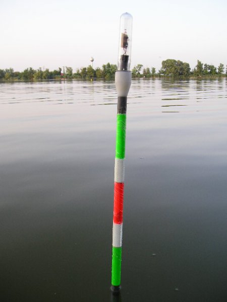

				Sziasztok! Egy olyan segítséget kérnék,hogy cimborámmal szeretnénk csinálni horgászathoz 1 dőlőbólyát. A bólya maga nem is olyan bonyolult mert pár pvc csőből megoldható a dolog de maga a bólya megvilágítása ugye hogy ééjszakai horgászathoz is használható legyen az ami némi fejtörést okozna! tudom 1-2 nagyfényü led és már meg is van oldva! de az a baj hogy 1fénysugár vagy valami hasonlónak kellene lennie hogy a partról is jól lehessen látni. és persze súlyban sem lehet nehéz mert különben eldöl a bólya. kiálló részek sem lehetnek rajta sajna mert megakad a zsinór. amiket találtam a neten azok ilyen 8-15e ft között vannak. de az kicsit borsos. Lényege az lenne hogy 1 kb 15mm átmérőjü csőbe kellene valamilyen világítást kitalálni. A válaszokat előre is köszönöm!
				Én már csináltam hsonlót egy egy horgász jóbarátomnak abba volt 5db nagyfényű 5mm es led meg 2db 1,2Voltos 2200mAh-ás  akumlátor amit egy régi aksis fúrógép aksiából szedtem ki !A ledeket pedig körbe raktam és úgy jól lehetett látni csak már régen csináltam és pontosan emlékszem hogy volt  :no:   Ha pedig még feltünőbbre szeretnéd csinálni akkor pedig egy astabil multivibrátorral lehet villogtatani is!
				Van egy "horgász kapcsolások" topik, ahova szerintem át fogják helyezni ezt a témát... Viszont addig is: Ha kevés a hely, akkor kérdés, hogy mennyire tudsz apró dolgokat forrasztani? A ledmaster oldalon tudsz rendelni fehér smd ledeket, amiknek bivaly erős fényük van. ha ilyenekkel körberakod a bólyának a belső felét, a külső felét pedig egy átlátszó anyagú csőböl készíted, akkor nagyon komoly fénye lesz, amit tutira meg fogsz látni. A következő kérdés, hogy miről táplálod meg, ahhoz kell méretezni a ledekhez szükséges ellenállásokat. A villogás jó ötlet lehet, bár a halakat nem tudom zavarja-e, de tippre azt mondom, hogy eleinte furcsának találnák, és inkább elkerülnék a környékét is, majd pár napa alatt hozzászoknának. Emiatt szerintem a konstans fény jobb lehet. Ezen kívül érdemes lehet rá alkonykapcsolót rakni, hogy ne menjen mindig, amikor nem kell  Bár én is horgászom, errő a bólyáról még nem hallottam, és ahogy most keresgéltem, nemigen találtam róla semmi mást csak elkészítést, ezért kérlek írd meg nekem üzenetben (hogy a fórumot ne terheljük vele), hogy mégis mire való ez pontosan, és hogyan kellene használni?

				Szia! Én csináltam egyet, ami 2db 1,5 voltos elemmel működik. Dőlőbojába kellene? Elkészítettetm a nyákot is, ami pont belefér egy műanyag villanyszerelési csőbe. Ha érdelek, akkor írj a szigetizs@chello.hu E-mail címre légy szíves. Üdv.Zs.
				Úgyis van! Csereberéljetek e-mail-ben és a fórumon meg beszéljétek meg, hogy milyen jól jártatok, Ti ketten. Végül is ez a sokak által olvasott fórum lényege: cseréjünk e-mail címeket!
				Szia! Előre is köszönöm a segítséged! Igen dőlőbójába kellene.Nekem itt is megfelel ha segítesz összehozni a kütyüt , nem hiszem hogy itt ne lehetne megbeszélni, vagy ez a fórum nem azért van? Igazából egy olyan rajzra lenne szükségem amit 0 tudással is meg lehet érteni mert azokat a rajzokat amit láttam nem teljesen értem hogy mi micsoda, és hogy hova kell forrasztani.    Üdv:Saint
				Szia! Nem kell hozzá nagy tudás. Pár ellenállás és 2 tranyó kell hozzá és egy led. Ez tényleg nem bonyás. Ezt a nyákot express pcb-ben terveztem. Tölttsd le és meg fogod tudni nyitni. A nyákhoz rögzítettem a két ceruzaelem tartó műanyag szerkezetet is azért lett ilyen hosszú. A mellékelt kapcsolási rajzra 9v-os tápfesz van írva, de 3v-al is tökéletesen működik. Üdv, Zs.
