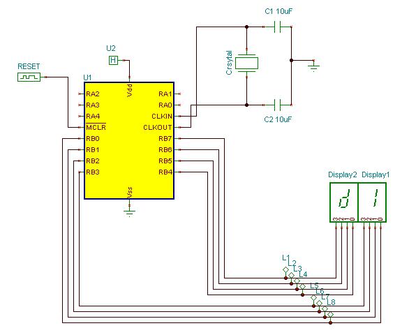

Van a Tina nevi programban egy 16f88-as PIC aminek a clkin és clkout lábakon van egy 4Mhz -es kistály. Az rb lábakon ledek (2x 7 szegmenses kijelző) de ez most nem lényeg. Amikor a tinában futtatom a szimulációt időnként villognak a ledek. Na eddig mindent értek benne még talán az asm kodot is. Amit nem értek, hogy lehet az ha a kristályt kicserélem pl egy 8Mhz kristályra és mindent változatlanul hagyok, akkor a ledek ugyanazzal a sebességel villognak! Ha dupla sebességű a kristály (kvarc) benne, akkor nem kéne a ledeknek más sebességgel vilogniuk??? Assemblyben nemnagyon értem az időzitést. Szoval arra tippelnék, hogy ez a program nem is a kristályt használja hanem egy belső (PIC-ben lévő) időzitőt. Bemásolom az asm fájlt hátha valaki tudja hogy mért nem ugy müködik, ahogy kéne neki. Ha valakinek van egy asm példája ami külső kvarcot vagy oszcilátort használ az nagyon jól jönne nekem. A tinában lévő asm fájl. "processor 16f88 ;Set the processor radix hex ;Set the radix #include title "flash" ; Program title June 2002 TEMP1 equ 20H TEMP2 equ 21H port equ PORTB tris_port equ TRISB ; org 00H main_start clrf port bsf STATUS, 5 ;bank 1 clrf tris_port ;set port to o/p movlw 080H movwf OPTION_REG bcf STATUS, 5 ;bank 0 Loop incf port, F movlw 001H movwf TEMP1 movwf TEMP2 delay decfsz TEMP1, F goto delay movlw 001H movwf TEMP1 decfsz TEMP2, F goto delay goto Loop end " A tinában ez egy példaprogi "PIC16F88 crsytal" név alatt. Előre is köszi a választ. Gábor
Van már egypár TINA-s topik, szerintem bővel elfért volna oda is! Nekem nincs meg a TINA, de amit nézz meg, mert ezt a hibát követtem el én is csak MultiSim-ben, hogy alapból, belső oszcillátort használ a PIC a programban. Szóval hiába cserélgeted a kvarcot rajta, ha az órajelet nem onnan veszi!
A programod első ránézésre jól működik. A problémádat valószínűleg a konfigurációs szó beállítása okozza. A Config1 (0x2007) 4., 1. és a 0. bitje határozza meg, hogy milyen oszcillátort használ a 16F88. 4 ill. 8 MHz quartz esetén itt a HS beállításnak kell lennie: 0x2007 4. 3. 2. 1. 0. 0 - - 1 0 A beégeténél a programokban le lehet ellenőrizni....
Semmiféle konfigurációs bitet nem látok ebben a programban. Vagyis a PIC az alapbeállításait használja, ami akár a belső oszcillátora is lehet...

Köszi a válszt. Ez mondjuk, hogy beírom a konfig biteket a fáljba nekem is eszembe juthatot volna. Megyek ki is probálom.
