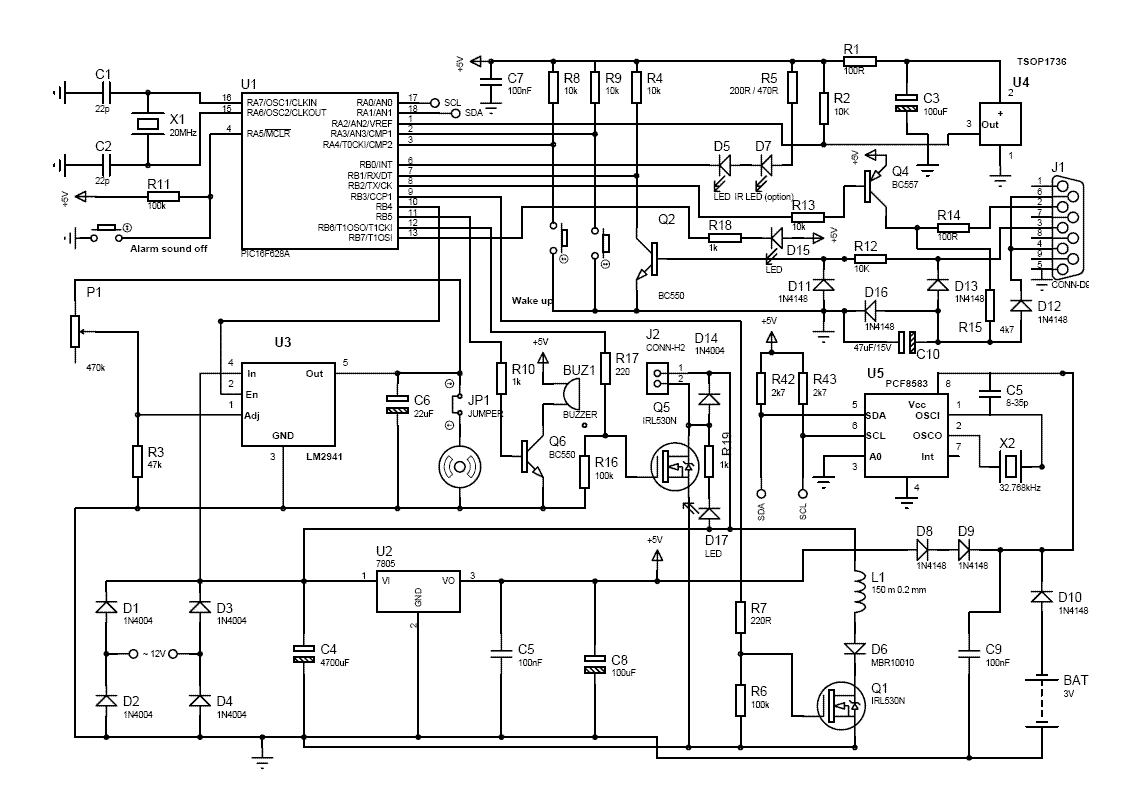

Átalakult a bázis. Több topikban leírt funkciókat sikerült belepréselni: -Ébresztőóra 20 időponttal (a hét napjának figyelembe vételével). -Ébresztés hangjelzéssel és a propeller indításával. -Kapcsolóóra beállítható bekapcsolási idővel. -Az idő, ébresztési valamint üzemi paramétereket PCF8583 RTC-ben tárolja (ha már egyszer a kódot kiszenvedtem). - Az infrán vett csomag cím és parancskód információját soros vonalon elküldi. Mivel egyenlőre nincs a bázison kijelző, az időt, dátumot, ébresztési adatokat PC-ről rs232 kapcsolattal lehet beállítani. A program tesztelés alatt... Szia.

Csak most, a mérések végén vettem észre, hogy a bázis nem reagál semmilyen infra parancsra, ha a számítógépet kikapcsolom. A hiba oka, hogy az rs232 illesztőben a vevő tranzisztor kinyit, így államdóan vételi megszakítást okoz. A vételi vezeték földre húzásával a probléma megoldódott. Szia..
Nézd meg itt Calibra ötletét. Ha még tovább olvasgatsz visszafelé, találhatsz még áttervezett propellert, amin (elemmel táplált) RTC-ben tárolódik az idő és egyébb beállítás. Janocsinál és nálam már működik... Szia. |
