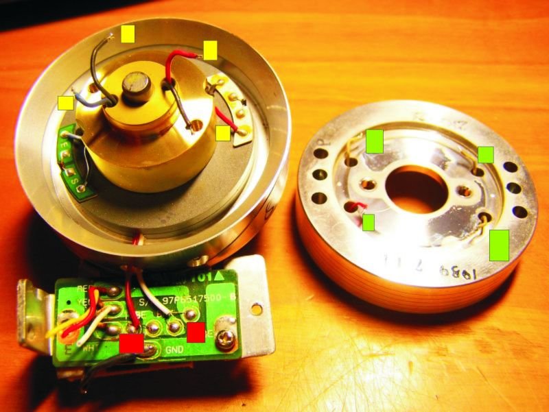

Vázoltam a motorom tekercseit ,de nem nagyon akarom jobban szétszedni és nem értem világosan a működést..... A pirossal jelöltön megy be a PWM ,átmegy a sárgával jelöltre ,majd a - már forgó - zöldeken megjelenik ? Ehhez építsek pl. egy 555-el egy pwm kapcsolást próbának ?Vagy nem kell próba ?
A képet nézve a zölddel jelölt vezetékek nem a fej kivezetései lennének? Azt a kis nyákot nézve úgy hiszem nekem is ilyen fej van. Pontosan nem tudom a videó nevét, mert csak a mechanikát hoztam el. Az állórészre, amit pirossal jelöltél (fehér-piros) bemegy a táp, majd a sárgán jelölt vezetéken ( ami már a forgó rész) kijön az átvitt feszültség (barna-lila és barna-piros). A forgórész tekercseinek kivezetését kösd sorba. Célszerű a kezdet-vég sémát alkalmazni. A zölddel jelölt vezetékeket kiforraszthatod, meg a fejet is kicsavarozhatod, nincs rá szükség.

Nálam kék-fekete ,piros fekete ,de lényegtelen.... Honnan tudom ,hogy melyik az eleje a tekercsnek ? Valamint nincs véletlen kéznél valami pwm kapcsolási rajzod (amit a neten találtam ,ahoz nincs itthon FET )Más : ha már hasonló motorod van ,esetleg forgásra bírtad már ?

Mondjuk van írva a tekercs forrasztásához "E" és "S" ,ezek mit jelentenek ?
Ez segít a tekercsek "eleje-vége" meghatározásában ?

Kipróbáláskor egy módosított bázis progit használtam, ahol lehetett változtatni a frekit és a kitöltési tényezőt. Megnéztem, hogy hol legjobb az átvitel, lemértem, és eszerint módosítottam az eredeti progit. Tegyél be a FET helyett valami tranzisztort. Mondjuk PC tápból vagy tv sorvég tranzisztora. A dobot külön hajtom meg egy motorral ékszíjon keresztül, mert nekem a vezérlés a videó panelján van, körülményes kikeresni. Így ez egyedi Szerk.: S mint start (kezdet) E mint end (vég) Első tekercs S+második tekercs E

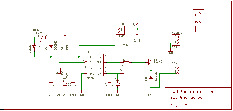

Az 555 nek mennyi feszt adjak ,12 V ? Vagy kezdjem 5-el ?

Mindegy milyen frekin megy ?
Ez jó ?

Az a PWM-es áramkör itt jól használható, de nagyobb frekin kellene járatni. Minden esetre, én is rakok fel egy ilyen áramkört, amit elég gyakran használok az ilyen ezközök tesztelésére. Van itt egynéhány képből álló sorozat, hogyan van szerelve a video-fejmotor propellerhez, majd összeépítve, beüzemelve. Szia.
Köszi ,addigra megcsináltam....
De csak ép hogy világít a led 12V -nál ![]() Lehet hogy kevés a freki ? Tekercsek sorbakötve.....

Akkor a C1-et, (100nF!), cseréld 4.7 nF-ra, és próba. Ha a LED világit, (és ez a legfontosabb), minden tekercs kötése renben van! Szia.
