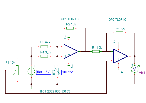

Egy hőérzékelőt szeretnék rákötni eg SiemensLogo vezérlőre. A vezérlő 12V egyenfeszültségről üzemel.
Az analóg bemeneten 0-10V -ot tud fogadni.
Az érzékelő 0 C fokon 27,28K. 20 C fokon 12,09 KOhm.
A méréstartománya -30 -tól +100 fok.
Hogyan lehet ezt összehozni egyszerűen?

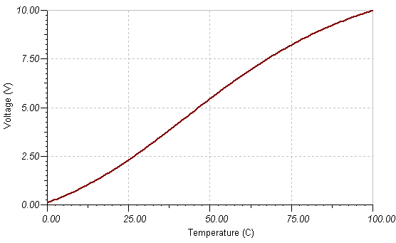

(#) proli007 válasza brato hozzászólására (») Máj 10, 2009 /
Rajzoltam neked egyet. Kb. valahogy így lehet megoldani.
Úgy gondolom, hogy neked egy 10kohm-os NTC ellenállásod van. Ennek hőegyütthatója kb. 3,3..3,6%/fokC. Tekintve, hogy az ellenállás változása %-os, a görbe nem lineáris, hanem közelítőleg hiperbola jellegű. Ehhez legjobban egy feszültségosztó alsó tagjának változása felel meg, 1/x függvénye miatt. Így "közel lineáris" átalakítás nyerhető. Persze ez nagy tartományban nem igaz.
A szimulátorban +-15V tápfeszültséget adtam neki, de ebben un. féltápfeszes IC-k nincsenek. De lehet, hogy CA3140-el azért korlátozott pontossággal működni fog, 0/12V-ról is. Az áramkörhöz +5V-os referencia szükséges. Egy NTC ellenállással azért nem lehet nyulat lőni, azt tudni kell.
A görbe meredekségét R5 ellenállással, eltolását, pedig P1 potival lehet állítani. A poti, most kb. 62%-on áll, de természetesen be lehet szűkíteni az állítási tartományát egy-egy alá-fölé helyezett ellenállással, hogy ne durván szabályozzon.
üdv! proli007

(#) brato válasza proli007 hozzászólására (») Máj 10, 2009 /
Köszönöm a választ.
Igen, NTC015W000 tipusú az érzékelő.
