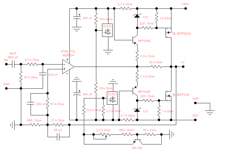

Ismerni kéne a végfok rajzát, lehet érzékeny az offset feszre. Nem aszimetrikus a tápod? nés ha lekötöd a tápról a végfokot, akkor mennyire szimetrikus??
Hali
Miközben ráteszed a tápot az erősítőre mérd meg rendesen megvannak e a tápfeszültségek. Ha igen akkor nem okozhat offszethibát az erősítőben. Nem lehet hogy túl alacsony a tápfesz és nem tudnak rendesen beállni a munkapontok?
A táp teljesen szimetrikus terhelve és terheletlenül is. A végfok rajzát mellékeltem. A végfok panel nevatív ága és a test közé tettem egy 220n kondit és a fesz amit a kimeneten mértem leesett 100mV-ra. Megnézem így mit produkál.
Elvileg a végfok 40v-tól-50v-ig működőképes. Jelenleg a táp 2x39.4v-ot ad le.
Egy sorba rakott kondival ennek 0V-ra kell csökkennie!
Ha fesz mégis van, akkor lehet, hogy gerjedés nem? vagy csak zaj (táp ; brumm) A 2.2K ohmos potin nem tudod vissza hozni?? Az NE5534-en is mérj tápot, hogy az szimetrikus-e
Próbáld meg a tápot növelni kicsivel.
Ha 40-50V közt működik akkor a 39V okozhat munkapontbeállási hibát.
valószinűnek tartom, hogy a tápból jön valami nagyfrekis zaj.
Szkóppal lehetne megmérni, hogy mi van a kimeneten, DMM vlószinűleg semmi értékelhetőt nem mér, nem 4V az a 4V. (vagy egyetleg egy valós effektív mérő műszerrel) Pakolj próbaképp az erősítő tápcsatijának tövébe 1-1 100nF os és 1 nF os kondit (kerámiát vagy MKP-t) (szimmetrikusan "+ GND" és "GND - "közé). (lehetőleg minimális lábhoszal.)
Az ic -13.24 és +13.34v-ot kap.
A trimmer a nyugalmi áram beállítására szolgál. Helyesbítenék: tehát a végfok +-40V-on 4Ohm-ra adja le a 130w-ot, 8Ohmra pedig +-50v kell. Akkor megpróbáljak tápo övelni?

Méricskéltem egy kicsit. Shottkykból csináltam hidat+ egy 100nanos kondi és a végfok kimenetén 26v-ot mutatott. Amugymeg azt az egyenfeszt mostis kiküldi decsak akkor ha räadom a jelet a végfokra és odatekerem, ekkor szol tovább csak kitolja a membránt, ilyenkor 11v-ot mutat a multim( hangszóró nélkül ezt nemcsinálja)
Ma ha lesz időm visszarakom a hálózatitorroidra és megnézem hogy ott mit művel( valószínűleg semmi rendelleneset). Üdv nektek.
Volt itthon egy stk4048-as végfok elkészítve, és kipróbáltam hogy ezzel mitprodukál.
És láss csodát, minden hibátlan, semmi gerjedés. Viszont az aluláteresztö szűrő panelon lévő hangerő szabályzó poti (amit egy crt monitorbol mentettem) ha nincs csutkára feltekerve akkor valami gerjedés lép fel. A basszusoknál (30Hz-en hallgattam) a "szinuszok tetején" recsegés hallható meg sistergés. Hangszedőként funkcionálna? Az egy kontakthibagyár! Miért bagatelizálod el a minőséget egy (kontakthibás) szénréteg potival? Én betennék egy fémrétegellenállás osztót, és a többit a fejjel oldaám meg, mert a potik kicsi hangerőn agyonvágják a dinamikát, mert túl kicsi ellenállást mutatnak vagy a jelforrás felé, vagy ha úgy van bekötve, akkor meg a végfok felé. Ezért oldják meg a hi-end-esek transzformátoros csatolással. 6-80000Hz linear.Vibavoice A GEMINI TRANSZFORMER PREAMP -ra gondolok. De az is tetszik nekem, mikor jófajta reed relékkel kapcsolgatják a hangerősség állító ellenállások értékét 2 dB-enként. Így az elő, és a végfok mindig jól van csatolva egymáshoz.
Ma kiiktattam a potit, és dobtam a +-ágra egy-egy 100 és 1nanós kondit, és a gerjedés megszünt..
