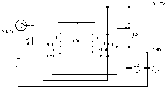

Ezt építettem és nem működik: Bővebben: Link
A 2-es 555-ös IC melegszik.
Lehet , hogy rossz a rajz?
Ha valakinek van valami ötlete azt megköszönném.

(#) Krisz03 válasza Macken hozzászólására (») Ápr 15, 2009 /
Nem jelenik meg a kép...
Ha melegszik az IC, akkor valószínűleg a panelen van a hiba. Meg kellene nézni, hogy nincs-e az IC környékén rövidzár. Egy éles, közeli kép a panelről sokat segítene.

Nekem a csatolt kapcsolás vált be, pontosabban hatással volt a "tesztalanyokra". Főként a szomszéd kutyája ellen használtam.
A jumper környéki kondikkal lehet a frekvenciatartományt állítani, amit sugároz. Lényegében csak azért tettem bele jumpert, hogy egy alacsonyabb (2-5kHz), és egy magasabb (10-15kHz) tartományt kapjak.

(#) Krisz03 válasza DonJoker hozzászólására (») Máj 19, 2009 /
Ez az Ultrahangos egér riasztó topikban is megtalálható, szóval eredetileg rágcsálókhoz lett tervezve, de én úgy gondolom, hogy ha a 4017 kimenetén lévő 100k-s potikat, vagy R6=18k-t vagy C2=330p-t nagyobbra cseréled, akkor alacsonyabb frekvencián fog sugározni.
(#) deguss válasza Krisz03 hozzászólására (») Máj 20, 2009 /
DonJoker kapcsolása már csak a hangszórómeghajtás szempontjából is legalább 10-szer jobb, mint a Te általad linkelté.
(#) Krisz03 válasza deguss hozzászólására (») Máj 20, 2009 /
Arra a kondis kicsatolásúra gondolsz az előző oldal legalján? Arra rátettem ezt a piezot, és fel kellett vennem egy fülvédőt, mert olyan nagy hangereje volt (2-4kHz és 10-15kHz körül próbálgattam a hallható tartományt).
Azt a 4db tranzisztoros meghajtást még nem próbáltam, de ha az ugyanebben a tartományban még hangosabb, hát akkor elfogadom, hogy jobb.
