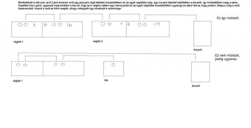

Akkor ott csak egy átkötés A és B pont között. Van nekem két gyári végfokom, mindkettőt az in részén összekötöm, simán átmegy a jel és sorba vannak kötve, de evvel nincs is gondom. A tda végfokot összekötöttem az egyik végfokommal és egyből hallottam, hogy kicsi hangot ad ki a gyári végfok, meg a ventillátorais behülyült, adtam rá egy kis hangot és a végfok védelemje lekaőcsolta az erölködőt. Ez lehet azért, mert a tda-ban még nincs védelem vagy egyéb gond? A keverőmön 2 hangkimenet van, ott is összekötöttem az egyiket a gyárival a másik a tda és ugyanaz a reakció.

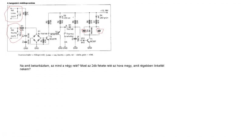

A képen bekarikáztam valamit, micsoda az? Köszi a képet, esetleg tudnál nekem felrakni képet arról amit te megcsináltál, segítene nekem majd ha összerakom. Kösz

Amiket bekarikáztál azok a relék :yes:
A leírt védelmi működést, nagy valószínűséggel, a végfokok testje közötti potenciálkülönbség okozza. Valami nagyon nem oké annál a TDA-nál. Pontosan hogyan kötötted össze őket? Lerajzolnád? Egy korábban feltett képet tudok mutatni. Jobbra a végpanelek mellett van a védelem panelje, amin rajta van még a tápegység ventiszabályzója, a clip jelző, és mindezek tápja is.

Megnéztem a rajzodat, de még mindig nem egyértelmű számomra a dolog. Egy a lényeg: a végfokok kimeneteit nem szabad összekötni véletlenül sem, a bemeneteket pedig célszerű a keverőre bekötni. Erősen gyanítom hogy a TDA test és a másik végfok testje között van némi feszültségkülönbség. Ezt mindenképpen méréssel ellenőrizd. Mellékelhetnél képeket a gyári végfok csatlakozoiról, akkor biztosan lenne tippem hogy mit hová csatlakoztass.

Tudom az a fekete, az a relé, csak azt nem értem, hogy küldtél egy rajzot aminek a bal oldalán egymás alatt van a 2 relé, de amit én bekarikáztam azt mondod az is relé?

Amik a 47 Ohm-os ellenállások alatt vannak, azok a relé tekercsei, amiket nagy karikával jelöltél azok pedig az érintkezőpárok. A TDA-s végfokot egyébként Te csináltad?
Üzemeld be mindkét erősítőt, és mérd meg hogy van e a testek között feszültség. A védelem ugyanis olyan, hogy ha a végfok kimenetén kb 0,6V-nál nagyobb egyenfeszt érzékel akkor működésbe lép. Mindegy neki hogy + vagy -, az is mindegy hogy a melegponthoz vagy a testhez képest kerül egyenfesz a kimenetre, így is úgy is működni fog.

Úgy mértem, hogy bekapcsoltam az erölködőt, de a keverő nem volt bedugva, csak szimplán bekapcsoltam és a hangfalkimeneten mértem az adatokat.
(#) Zupp87 válasza DJmike hozzászólására (») Máj 29, 2009 /
Ha egyenfeszültség állásban mérted, akkor a TDA-val semmi gond sincs, a másik két végfok azonban produkál némi egyenfeszt a kimeneten. Azt hiszem a max megengedett 0,1V.
(#) Zupp87 válasza Zupp87 hozzászólására (») Máj 29, 2009 /
Ja hogy más a problem.. utánaolvastam az előző hozzászólásokban. Ha ugyanaz a dugókiosztás az alsó ábrádon, mint a felsőn, a második rész dugóit, ahova a TDA megy, cseréld fel. Ugyanis nem ugyanoda csatlakozik a TDA, mint a másik végfok, hanem bemenetet kötöttél össze bemenettel. Vagy a TDA és a keverő dugóját cseréld fel.
Bár ha belül ezek az "IN" csatik direktben össze vannak kötve, akkor mennie kellene.. de nem biztos, hogy így van megoldva az erősítőben.
(#) DJmike hozzászólása Máj 29, 2009 /
Az oldalak külön vannak mindkét végfokba, mindkettőnél 4db "in" van, de 2oldalra van osztva A és B. Hogy mindkettőt használjam, áthidalom az A és B oldalt mindkét végfoknál illetve még a 2 végfokot is áthidalom. Így müködik a dolog. Viszont ha eóaz egyik végfokot kicserélem tda-ra, akkor nem jó. Most átnézem mégegyszer, az nem lehet semmiképp, hogy valami esetleg rosszul lett beforrasztva, bár akkor nem is működne. Az nem gond, hogy a TDA in bemenetét nem földeltem le?
Megvan a hiba végre!! Sejtettem, hogy az lesz, levettem az egyik végfok burkolatát és láttam, hogy az iIn negatív jele le van földelve, naén is leföldeltem az In-t a tda-nál és tökéeletesen szólnak ha sorba vannak kötve, nem kapcsol be a protect a gyáriaknál Tudna nekem valaki olyan kapcs. rajzot adni, ami azt a régi hagyományos vu metert vezérli, itt egy kép róla. Bővebben: Link
