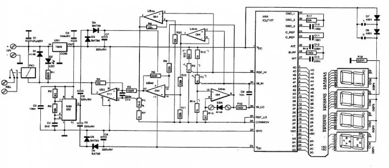

Segítségetek kérem! A mellékelt kapcsolási rajzhoz szeretnék egy leírást szerezni.
