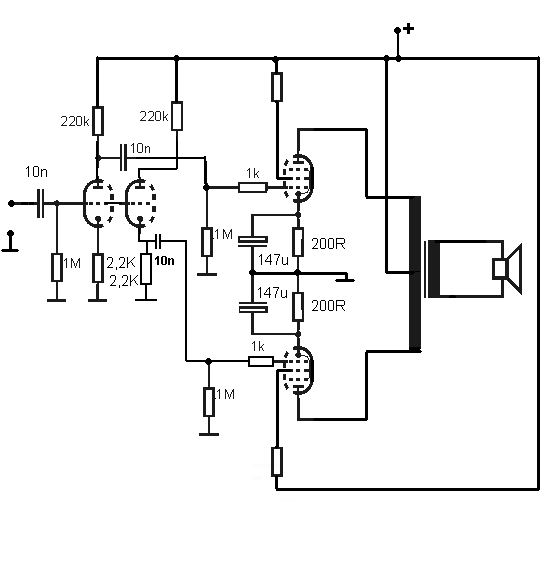

Na, rajzoltam egy kicsit. Most tudom csak feltenni.
Így nem lenne jó a PP? A rácshoz mekkora ellenállás kell 340-350V anódfesznél?
Ahogy látom, itt nincs fázis fordítás.

Márk ez így nem lesz jó. Ahogy Müszi barátunk is mondja, a két végcsőnek ellenfázisú jel kéne, mert így kivonódnak egymásból a trafón a jelek. Az erősebbik csövet hallanád 1-2 tized Wattal.
A csöves erősítők alapvető kapcsolástechnikáját, és működését kéne megismerni, és - gondolom - a fejedbe kéne elraktározni.
Be tudnád rajzolni?
Van itt már ezer ilyen rajz, felesleges volna. Nézd meg a triódát, az is egy megoldás a fázisfordításra. A pentóda helyett mehet a másik trióda.Bővebben: Link

Skicceltem egyet sacc/kb alkatrészértékekkel.
Köszi! A két trióda anódja és vezérlőrácsa közé nem kéne egy kondi?
