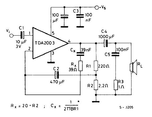

És most szeretnék egy mini erősítő
t is építeni, ez elvileg egy nagyon egyszerő kapcs rajz, csak azt nem értem rajta hogy miért van az R3, ellenállásnál, meg a C5,C6-os kondinál az hogy jelentéktelen? Most én oda mit tegyek? Én arra gondoltam, hogy 1ohm ell. és 1 pF kondik. Ez így jó?
Előre is köszi!
(#) proli007 válasza elektro777 hozzászólására (») Jún 16, 2009 /
Az nem azt jeleni, hanem hogy nincs beültetve. Ha megnézed a gyári adatlap ajánlott rajzát, akkor láthatod, hogy a C6 helyére egy 100µF/25V-os kondi, az R3 helyére egy 1ohm, míg a C5 helyére egy 100nF-os kondit ajánlanak.
üdv! proli007
