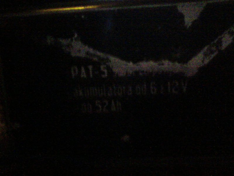

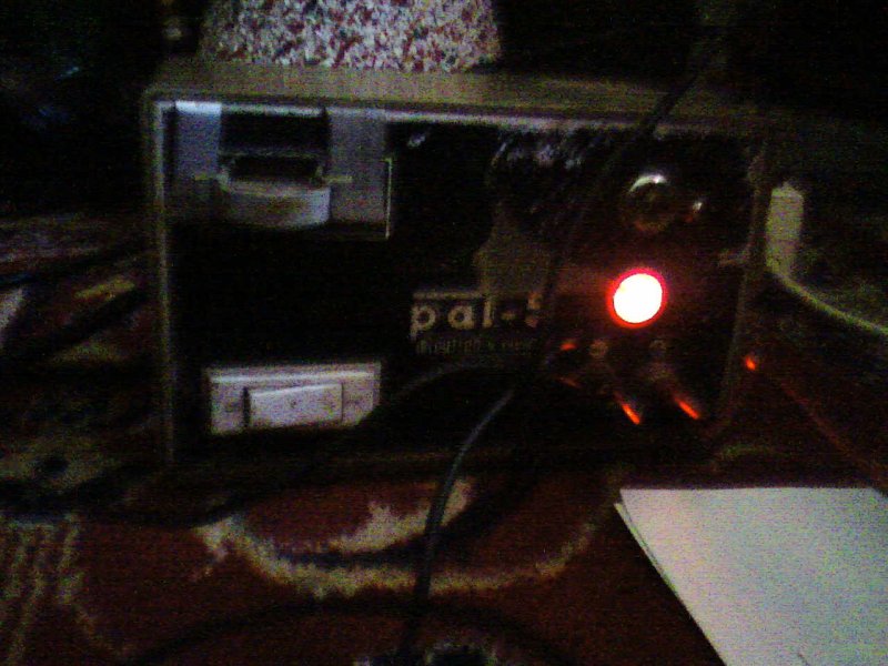

Volna 1 fontos és sürgős kérdésem. Van egy 12V 4Ah-s motor akkumulátorom. A motoromban (Babetta) az indexet táplálja, visszatöltés nincs. Teljesen lemerült.
A kocsinak a töltőjével töltöm. Ez még egy Jugoszláv töltő, 6-12V-os, de többet nem tudok róla. ( Csatoltam 2 képet róla.)
Meg tudná mondani valaki, hogy meddig töltsem?
Köszi
(#) Szebence válasza bancsi15 hozzászólására (») Jún 17, 2009 /
Én úgy tudom, hogy 10 órán keresztül az akkumlátor áramerősségének a 10-edével lehet tölteni.
Jelen esetben 12V 0,4A 10 órán keresztül.
Javítson ki valaki ha tévednék!

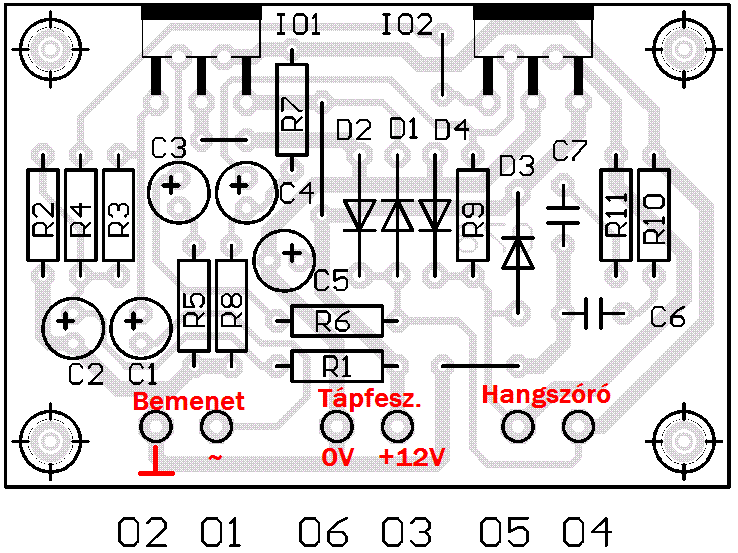

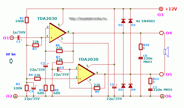

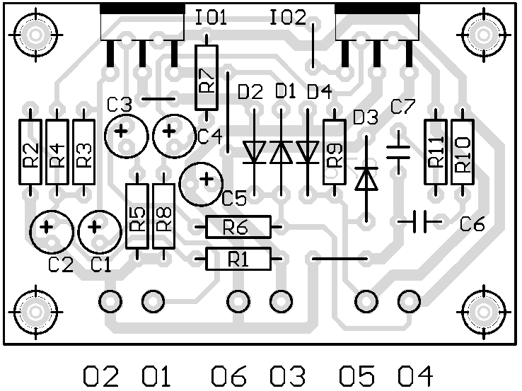

Sziasztok a linkelt erősítőhőz szeretnék segítséget kérni
belinkeltem kapcsolási rajzot és a nyák rajzot és az a gondom hogy nem tudom hova kell kötni bemeneti hangot a tápot és a kimeneti hangot addig rájöttem hogy az alsó hat karikákhoz de nem tudom melyik melyik.
(#) mex válasza kopaszs hozzászólására (») Jún 17, 2009 /
01:hang, árnyékolt kábel meleg ér.
02:hang, árnyékolás.
03:+ tápfesz
04, és a 05:hangszóró
06:tápfeszültség test (-)
(#) Hujikolp válasza kopaszs hozzászólására (») Jún 17, 2009 /
A hangszóró + / - -át nem tudom.
A bemenet jobb oldalára kerül a jel, bal a közös pont.
(#) kopaszs válasza Hujikolp hozzászólására (») Jún 17, 2009 /
Köszi
(#) yodamester90 válasza kopaszs hozzászólására (») Jún 17, 2009 /
Hello, a 04-es a pozitív.
