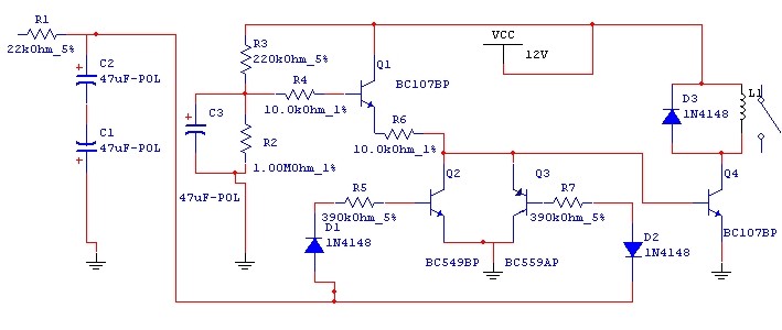

(#) lapose válasza zotyo91 hozzászólására (») Jún 27, 2009 /
A NET-en rengeteg dolgot lehet találni, ami nem teljesen korrekt.
Megépíteni meglehet, de mindenféleképp rakj a kimenetére egy hangfalvédő kapcsolást.
(#) zotyo91 válasza lapose hozzászólására (») Jún 27, 2009 /
szerinted jó ez a kapcsolás?
Igen, jó!
