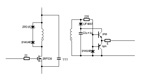

(#) (Felhasználó 3343) hozzászólása Júl 23, 2009 /
Nos felrakom a paneltervemet a hozzáértő szemek ha esetleg átnéznék mi lehet a gubanc vele, azt megköszönném! Az AV maga az áramváltó tekercs kivezetése, a TLT az a hővédelem és a leragadás védelem kivezetése, ami külön kis panelokon kapott helyett a szegmensekre bontás végett és igy könnyebb a hibakeresés ha akad, amik le is lettek próbálva és tökéletesen müködnek külön-külön. Előre is köszönöm a segitségeteket! üdv
(#) pimi9 válasza (Felhasználó 3343) hozzászólására (») Júl 23, 2009 /
Az ic táplábaihoz rakj egy néhány 100n-os fólia kondit, és erre egy diódán (1N4007 pl.) keresztül vidd a tápot.
A Fet source-ja és a zéner anódja közé pedig a legrövidebb úton köss be 100u-t meg párszáz nF fólia kondit. És rendezd úgy át, hogy a FET-Trafó-Kondi hurok területe a lehető legkisebb legyen.

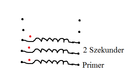

Megtekertem a trafót a képet mellékelem igy lett megoldva a cséve 5 - 5 kivezetése a fekete pontok, a piros pedig a tekercs kezdete. Ráforrasztottam közvetlenül a fet source illetve a zener anódja közé 22µF (100µF-ból csak régi és száradtad találtam a fiókban) és 470nF-ot plusz az ic tápjára a 100nF-ot, fetet kicseréltem tudtam még az ic jó lesz. Bekapcs az áramfelvétel 36,4mA 12,2V-ról de ez csak maga a vezérlés részé. A két szekunder tekercsre próbaként raktam 12V/5W izzót mindkettőn szépen világítanak a fet teljesen hideg, bár nem mertem rajta hagyni az izzót hosszabb időre. Akkor azt hiszem a panelt át rajzolom most minden jónak tünik! Köszönöm a segítséget eddig!

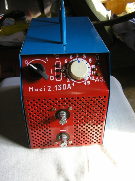

(#) erdgab hozzászólása Júl 28, 2009 /
Kész a doboz!
Az eleje lábaspiros,az oldala véndőkék és bilifehér filccel feliratoztam,bár ez utóbbi nem lett valami szép.
Képek később.
(#) erdgab hozzászólása Júl 29, 2009 /
Itt vannak a képek,szabad kritizálni.
(#) Remci válasza erdgab hozzászólására (») Júl 29, 2009 /
Részemről nincs kritika, nekem tetszik . Bár már én is itt tartanák(de még sajna el sem kezdtem, csak adatokat gyűjtök)
(#) guliver83 válasza erdgab hozzászólására (») Júl 29, 2009 /
Nagyon szép munka!
Minden elismerésem a tiéd!
(#) (Felhasználó 3343) válasza erdgab hozzászólására (») Júl 29, 2009 /
Gratulálok kedves Gábor! Szép munka
(#) JZoli válasza erdgab hozzászólására (») Júl 30, 2009 /
Szerintem ezért csak pozitív kritikát azaz dicséretet lehet adni. Ez nagyon jó lett!!! Egy kérdésem lenne: Mi az a két relé a hálózati kártyán?
(#) erdgab válasza JZoli hozzászólására (») Júl 30, 2009 /
Amint írtam,szinte minden alkatrész bontott,kivéve a 60APU diódákat,így a relék is,de sajnos csak 10A áramúak,kettőt párhuzamosítottam mint a Bocs készülékemben.
Köszönöm a véleményeket!
