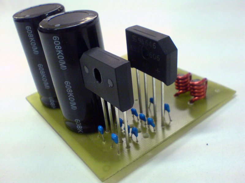

(#) bereczk.jans válasza Bassmester hozzászólására (») Aug 19, 2009 / 1
50 Hz-es tranziensek ellen sokszor a tápban olcsóbb diódák is megfelelnek, ha 2 db 10 - 47 nF-s kondenzátort köttök sorosan a greatz diódák váltoáramú bemenetei közé és a kondik találkozási pontját a diódahíd negatív kimenetére kell csatlakoztatni. Sok esetben gyakorlatilag ez a fogás hasznosabb mint a szűrő elektrolit kondenzátorok értékének többszörözése, nem is beszélve az eljárás olcsóságáról. Szerintem ez a módszer még gyors diódáknál is hozhat hasznot. Egyes végfok IC-knek nagyon jó a búgáselnyomása. Amennyiben ez nincs így akkor is sokat segít a dolgon ez az egyszerű ötlet.
(#) hapro válasza bereczk.jans hozzászólására (») Aug 19, 2009 /
Olyannyira, hogy nagyfrekis gerjedést is ez a módszer tud orvosolni egy IC-s végfoknál. Saját példa: amikor az IC a nagyfrekis gerjedéstől ketté robbant, majd a tápot módosítva (kis hidegítő kondikat betéve a 4 diódára, és a váltóra is 1) tök jó lett a csere IC-vel.
(#) Bassmester válasza bereczk.jans hozzászólására (») Aug 19, 2009 /
Ebben lehet valami :yes: Ki is próbálom, ártani biztosan nem fog.
Tehát így kell? (az egyértelműség kedvéért )
(#) banyaiakos válasza bereczk.jans hozzászólására (») Aug 19, 2009 /
Én így oldottam meg 100nF kondikkal:
Igen. Végülis a többi két diódával párhuzamosan kötött kondi is hasznos lehet. Porvasmagos 10 menetes tekercs is sokat segít a nagyfrekik távoltartásában ill. a gerjedés megakadályozásában.

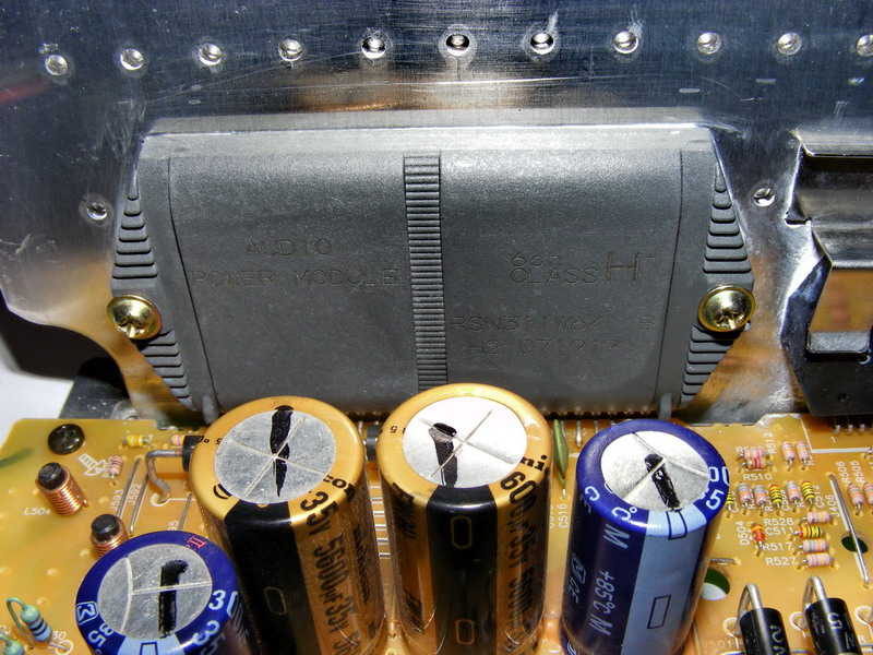

(#) J-O-E válasza bereczk.jans hozzászólására (») Aug 19, 2009 /
Igen ez a megoldás ha jól megfigyeljük a profi gyári erősítőkből ki sem hagyják és bőven elég a 2x4700µF 2X50W vagy 2X100W-os végfokoknál is és 0 brumm vagy nagyfrekis zavar. A képen Class H+ minőségű végfoknak 2x5600µF elegendő de a tápnál minden dióda kondival is megtámogatva! Sőt a végfok IC lábánál közvetlen közel is van 100n.

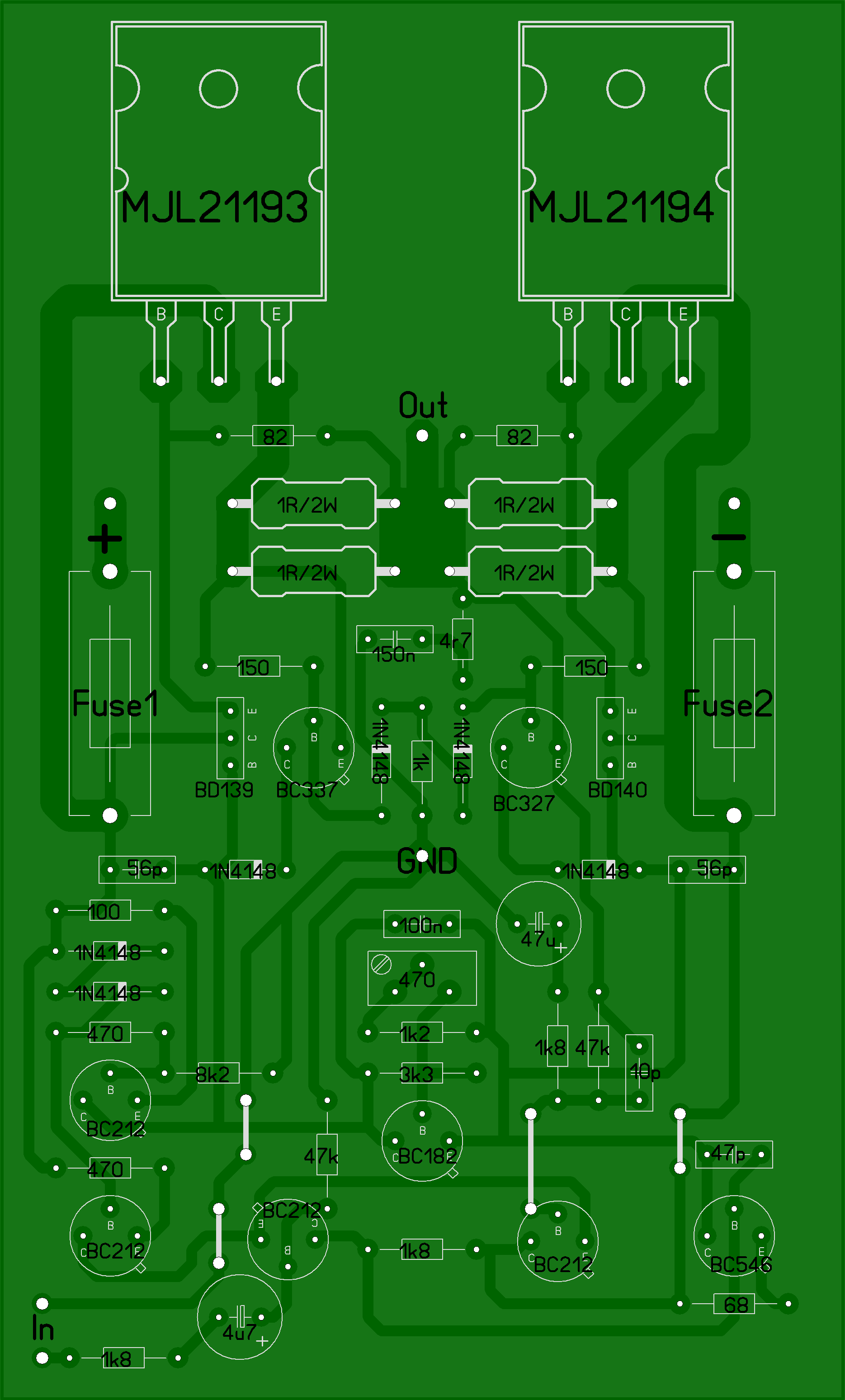

(#) Zenner hozzászólása Aug 20, 2009 /
Ismét sikerült egy NYÁK-ot tervezni a méltán híres VIDEOTON 6383 S típusú erősítőjéhez .
Egy kis segítségre lenne szükségem! Ugyan én átnéztem párszor, de hibákat mindenki követhet el és ezért kérlek Titeket, hogy valaki legyen kedves és nézze át nekem .
A segítséget előre is köszönöm!
Üdv: Zenner!
(#) Bassmester válasza Zenner hozzászólására (») Aug 20, 2009 /
Szia! Így első ránézésre szerintem, a BD139/140 párt jó lett volna a bordára tervezni.

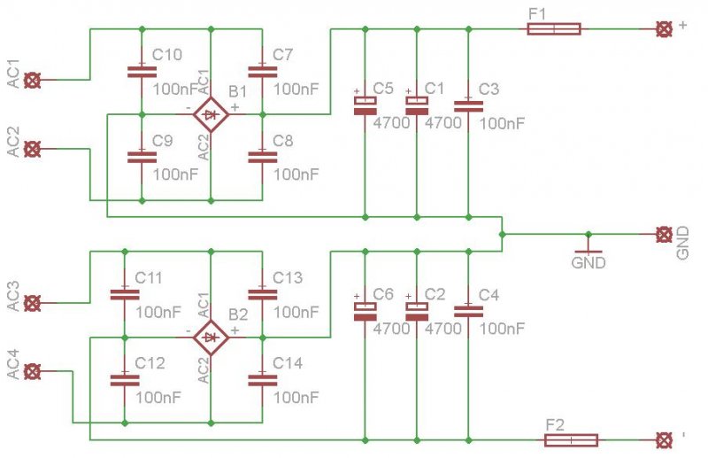

(#) bancsi15 hozzászólása Aug 20, 2009 /
Ez a kapcsolás így helyes?
A készülő mélynyomómnak lenne az egyenirányító része.
Köszi
(#) Action2K válasza bancsi15 hozzászólására (») Aug 20, 2009 /
Szerintem jó.
(#) J-O-E válasza bancsi15 hozzászólására (») Aug 20, 2009 /
Jó csak miért 2 egyenírányító híd ven benne?
Egy GREATZ-el is ugyanez az eredmény.

(#) Zenner válasza Bassmester hozzászólására (») Aug 20, 2009 /
Szia ,gondoltam rá én is de az eredeti nyákon sincs a bordára téve.
Engem inkább csak a huzalozás érdekel, hogy jó-e?
(#) Bassmester válasza Tomy27 hozzászólására (») Aug 20, 2009 /
Ugyan, miért venném kritizálásnak
Szerintem jobbak azok a megoldások, ahol a meghajtók hőkontaktusban vannak a végekkel. A régi videoton erőlködőkben pedig van néhány egyedi megoldás, amit nem szívesen hoznék fel jó pédaként, de ha az eredeti modul, hű utánépítése a cél, akkor ezeket kell követni
