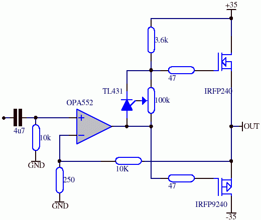

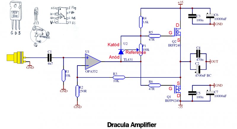

Ezt ismeritek ? Valaki épített már ilyet ? ( opa + fet pár ) milyen lehet ?
http://www.kafka.elektroda.eu/podstrony/dracula.php
(#) Mayan hozzászólása Szept 8, 2009 /
Na és van ez: valaki megcsinálhatná a méretezést... a tervezője azt írja, neki ez a világ legjobb erősítője, és nem is tud elképzelni jobbat
http://www.gearslutz.com/board/geekslutz-forum/108808-trident-flexi...2.html
(#) hapro válasza Mayan hozzászólására (») Szept 8, 2009 /
Ez nekem szimpatikus, valószínű a következő projektem lesz.

(#) highand válasza Mayan hozzászólására (») Szept 8, 2009 /
Ez így, ebben a formában A osztályra való.

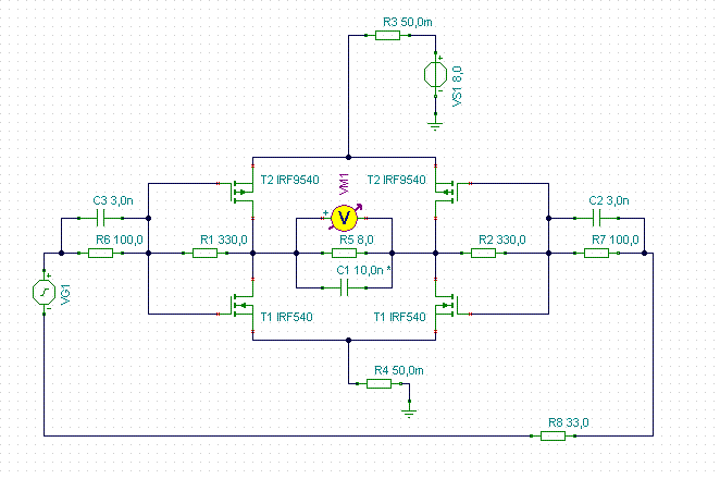

(#) Mayan hozzászólása Szept 9, 2009 /
Ezeket a pafi féle erősítőket meg nem értem. Elvileg ellenütemű a-osztályú cuccok, de hogy hogy van itt a dc bias és hogyan lehet kitalálni hogy mekkora teljesítményre jók... főleg a 4 fetes, híd változat érdekelne. Nincs is +- tápja sem. Nagyon furi...

Fura pofi ez a pafi.

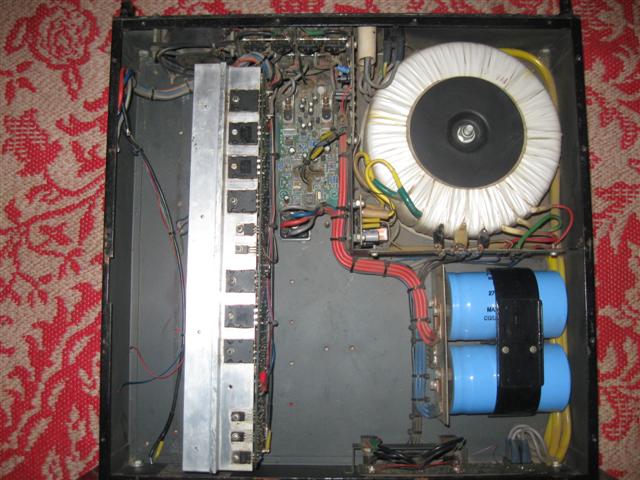

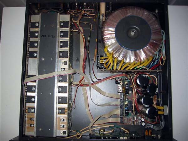

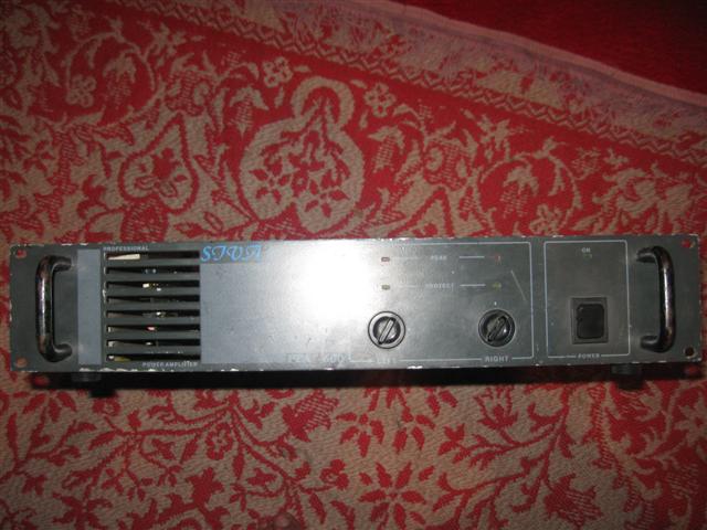

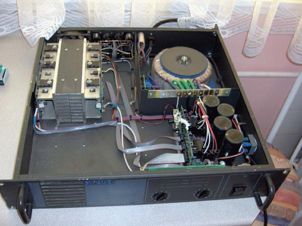

Szevasztok,van egy SIVA PPA600-as erositom,es atszeretnem alakitani 2x600W-osra,mert az inetrnetrol leszedtem a SIVA PPA600-as,es a PPA1200-as erositok fenykepet,es tokre hasonlit a PPA1200-as erosito az enyem belsejehez,ugyanis a trafo nagysaguk ahogy latom a kepen megegyezik,a hutoborda nagysaga azis megegyezik az enyemel,es ugyananyi tranyot latok mint az enyemben,csak az alimentalasuk mas,az enyemben 2db 27000mikros kondi van 70V-ra,es +-65V-on mukodik,a kepen lathato PPA1200-asnak pedig 4dbkondi latszik,es szerintem ez mar legalab+-90V-rol kell hogy mukodjon,mert 600W-nak kell enyi alimentalas.Az meg az erdekes hogy az en PPA600-asom,es a masik PPA600-as amit az internetrol szedtem le anyiban kulonbozik az enyemtol hogy aban kisseb hutoborda van mint az enyemben,es csak 3-3darab vegtranyoja van nem min az enyembe,akor feleteszem en a kerdest hogy a gyarto miert tet az enyembe nagy hutobordat es ugyananyi vegtranyot es ugyanolyan nagy trafot mint a PPA1200-asban?,es akor miert csak 2x300W-os az enyem enyi vegtranyoval es ilyen nagy trafoval?.Szeretnem ha segitenetek aban hogy kihozak ebol az erositobol 2x600W-ot,es hogy min kel hogy valtoztasak hogy ez letrejojon.En kepzelesem szerint a trafot attekernem 2x65V-osra az egynhidakat megduplaznam 2x40A/400-asokra a kondikat pedig lecserelnem 4darab 30000mikros/100V-osra.Edik okes ,de a vegfokon sajnos mar nem tudom hogy mit kelene valtoztani,mert szerintem az a 300W-oshoz vanak kiszamova az alkatreszek +-65V-hoz.Eszrevedtem hogy a panelen kivan hagyva ket tranyonak a helye,es csak egy athuzas volt a tranyo helyen,en helyetesitetem a tranyokat kivancsisagbol egy tip 35-os,es egy tip36-osal es ugy is mukodot,csak atol felek hogy ha en bealimentalnam +-90V-al valami biztos elfustolne,mert szerintem egy par ellenalast is kell valtoztatni.Szeretnem segitsegeteket kerni aban hogy milyen alkatreszeket csereljek ki hamar valaki foglalkozot ilyen erositovel,vagy a PPA1200-as erositonek a rajzat is nagyon megkoszonem.Teszek fel kepeket az en PPA 600-asomrol es a masik ket PPA600-as,es a PPA1200-es erositokrol ami egy gyartotol lehetnek mivel hogy ezeknek megegyezik az alimentalasuk ahogy latszanak a kepen.Valaszotokat elore is nagyon koszonom.
(#) soos csaba hozzászólása Szept 9, 2009 /
Es meg ket kep a masik ket erositorol.
(#) sound.man válasza soos csaba hozzászólására (») Szept 9, 2009 /
A másik PPA600as-ba ugyan az van mint a tiédbe csak másabb elrendezésbe. Nem érdemes egy ilyen erősítőt szétgányolni, inkább add el, tegyél hozzá egy kicsit és vegyél nagyobbat. Nem csak úgy van ez, hogy hát körübelül kép szerint akkora trafó van benne mint az enyémbe és akkor biztos jó lesz... Ha rám hallgatsz nem piszkálod.
(#) soos csaba válasza sound.man hozzászólására (») Szept 9, 2009 /
Szeva,ha te mondod akor nem piszkalom,da azert jo let volna kihozni belole tobet,jo volna tudni mik az elteresek a ket erosito kozot
.Koszi.
A feszültség az biztos, hogy eltér, meg több a végtranyó vagy fet (nem tudom mi van benne). Nem érdemes belepiszkálni.

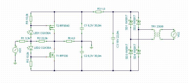

Sziasztok! Nincs egy egyszerű, FET-es erősítős rajzotok, amiben csak N csatornás FET-ek vannak. IRFPF50-es FET-jeim vannak. Olyan 7-10W kellene csak. A trafóm AC 19, és 35V-ot ad, (mind a két szekunder asszimetrikus).
Ja igen, 25db IRFPF50-esem van, úgyhogy 2 db biztosan lehet benn. És még marad is
Szeretném még ma megépíteni.
Szerk.: Csak A osztályú ne legyen, arra ott vannak a csövesek.
(#) Bassmester válasza mark.budai hozzászólására (») Szept 9, 2009 /
Én is belekezdtem egy ilyesmibe, de az nem 7-10W-os
Íme:

(#) hapro hozzászólása Szept 9, 2009 /
Szerintetek ehhez a végfokhoz IRFP240-IRFP9140 kombináció használható?
Mert elviekben szerintem jó oda.
(#) Milan90 válasza hapro hozzászólására (») Szept 9, 2009 /
Ebben a kapcsolásban olyan fetet használsz, amilyet akarsz. Max a magasátvitelt tudod elrontani.
