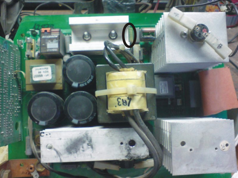

Üdv mindenki!
Nagyon nagy balfék voltam! Ma megjött az alkatrész az inverteremhez és össze is raktam. Müködött de véletlenül összeérintettem az egyik IGBT két lábát és letiltott az egész! Csak a hővédelem világít. A G és C láb ért össze. Lehet hogy mind a négy IGBT elszált??? 100w-s izzóval élesztettem a gépet.Akkor is bentvolt mikor összeértek a lábak...
Köszi előre...

(#) molnarf válasza csabee hozzászólására (») Szept 23, 2009 /
Merd meg ezt az ellenallast.
MFeri
(#) csabee válasza molnarf hozzászólására (») Szept 23, 2009 /
Köszi a gyors reagálást!
Az ellenállás jó, azt mérek ami rá van írva. (27Kohm)
(#) mpisti válasza csabee hozzászólására (») Szept 23, 2009 /
Szia Csabee!
Olvass vissza az 516852sz. hozzászólásban le vagyon írva,hogy "illik" éleszteni egy javított gépet. Ott történt utalás a 100W-os izzón keresztül történő élesztés problémájára. Attól a pillanattól,hogy a 100W-os izzón keresztül a pufferkondik feltöltődtek,a 100W-os izzó már csak attól véd meg,hogy egy akaratlan félrenyúlás következményeként kialakult zárlat az automatát ne verje le. De a gépedet sajnos nem védi. Képzeld el, hány Joule energiát szabadítottál a végfokra amikor összezártad a gate elektródát a kollektorral,ugyanis a pufferkondikat simán rásütötted a végfokra. Ezt én is 96000 Ft tanulópénz megfizetése után (2db MG75Q2YS11 IGBT modul Angliából hozatva 6 évvel ezelőtt)tanultam meg,egy életre. Ha csak a meghajtókört tesztelted volna az IGBT-ig bezárólag, ez a mozdulat semmi problémát nem okozott volna a gépnek. Felteszem ide egy nagyon egyszerű IGBT teszter kapcsolási rajzát, ezt én kb. 1,5 óra alatt egy "döglött" egérbe építettem bele.Az egér középső kapcsolója látja el az SW1 funkcióját. Ami lényeges, teszt előtt az alkatrész összes lábát egy pillanatra rövidre kell zárni, hogy a Gate elektród parazita töltése ne okozzon félrevezető eredményt. Ugyanis ha a Gate elektródán pozitív töltés marad,az alkatrész bekapcsolva marad,és azt a jelzést kapod,mintha zárlatos lenne.
(#) csabee válasza mpisti hozzászólására (») Szept 23, 2009 /
Igen, ez vigasztaló... Ha az ember tudná hogy elesik, akkor leülne...
Szerinted elszált mind a négy IGBT?
Az imént megírtam a válaszom, de az a ***** szerver azt mondta hogy lejárt a bejelentkezési időm, emiatt a válasz eltűnt valahol a net útvesztőjében.
Tehát a válaszom: Szerintem csak az a két IGBT szállt el,amelyik ágban csináltad a bakit. Szerencséd akkor van,ha nem csak 4 db IGBT-t rendeltél,hanem mondjuk hatot, mert akkor valószínűleg azonos gyártótól és azonos szériából származó IGBT-vel tudod cserélni a halottakat. Arra mindig figyelj,hogy egy áramkörbe (tehát alsó és felső ágba)mindenképpen azonos gyártótól, és lehetőleg azonos szériából származó kapcsoló elemeket (IGBT; FET) tegyél,mert a különböző gyártók azonos típusjelölésű félvezetői is jelentős szórást mutatnak egymáshoz képest. Ez viszont terhelés alatt komoly probléma forrása lehet.
Igen, a technika ördöge már csak ilyen...
Közben kioperáltam az IGBT-ket és a négyből három halott azaz, totál zárlatos! EZ VAN
Köszi a sok infót...
Ha így van,akkor a megmaradt 4.-ik IGBT-t is bontsd ki,mert lehet hogy nem zárlatos,de hogy megváltoztak jelentősen a paraméterei az biztos. Nehogy a javítást követően emiatt menjen újból tönkre a géped!
Persze, mindenképp 4 újat fog kapni ha megint lesz fölös 5000-forintom
Ezt az egyet meghagyom vésztarcsiba...
Remélem többet nem nyúlok mellé...
(#) FREDDI válasza csabee hozzászólására (») Szept 23, 2009 /
„Ezt az egyet meghagyom vésztarcsiba...”
Nem akarom elvenni a kedved, de ez nem jó ötlet. Amikor ilyen nagy durranás van, az is szokott kapni, ami látszólag épen maradt. És a következő használatkor újabb halottakat eredményezhet. Szerintem rakd félre, de csak önálló alkalmazásba próbáld, és akkor is tesztelni kell. Ez van. Mindemellett az egész gépet igbt-k nélkül is tesztelni kell, mert a nagy áramok nagy indukcióval jártak, és több helyen is okozhat kárt, tehát mindent alaposan átvizsgálni, és tesztelni sem árt.
(#) csabee válasza FREDDI hozzászólására (») Szept 24, 2009 /
Igen tudom, de sajnos akkora gyakorlatom nincs az inverter javításba! Tehát kellene valaki aki fogná a kezem és vezetne a sötétbe...
Erre nem nagyon vállalkozik senki...(gondolom)
IGBT-k nélkül Vissza ált a gép és megint működik minden.46khz és a 312V is rendben. Azt viszont nem tudom, hogy ha tekerem a potit akkor minek kell változni és ezt hol és hogyan kell mérni...
Na, ezért lennék én nehéz eset...
Rendeltem 6db talán felépül a rendszer. A puding próbája az evés és ha működik elsőre akkor megpróbálok hegeszteni. Ha megy akkor megy, ha nem akkor nem...
Majd péntek este kiderül...
Köszi a sok jó tanácsot
(#) FREDDI válasza csabee hozzászólására (») Szept 24, 2009 /
Legalább anyit meg kéne nézni, hogy a primer oldalon záróirányba a diódákat leteszteled legalább névleges feszültséggel. Adatlapon lehet róla nézni záróirányu szivárgási áramot. Ha ennél jóval többet mérsz, akkor az kapott. Ellenálláson keresztül meghajthatod, pld egy 100-150k-n keresztül. Csak lassan, odafigyelve, pláne, ha nem leválasztva csinálod. (a nagyáramu diódákra gondoltam, de a gate részt is letesztelheted, értelemszerüen adatlapon nézd, hogy hány V-al kel a kisebeket)

(#) mpisti válasza csabee hozzászólására (») Szept 24, 2009 /
Szia Csabee!
Terheletlen állapotban csak a poti csúszkán tudsz mérni feszültség változást. Ha a gépet műterheléssel teszteled,akkor a meghajtó áramkörön,a terhelés által felvett változó áramnak megfelelő változó impulzus kitöltési tényezőt kell tudni mérni, de ezt inkább már szkóppal illik vizsgálni.A terhelőáram növekedése nagyobb kitöltési tényezőt is kíván. Azt jó lenne tudni,hogy a gyártó mekkora maximális kitöltési tényezőt enged meg az adott géptípusra,mert ha azt túlléped pl. maximális áram beállításakor akkor könnyen elszáll néhány pillanat alatt a géped. Azt tudom,hogy max. 46% volt a kitöltési tényező,amivel eddig találkoztam. Ennél csak kisebbet ajánlanak a gyártók. A jellemzőérték az 42-44% között szokott lenni. A gyakorlatról annyit,hogy ha sose kezded el,sose lesz rutinod. Sajnos ha nincs aki segít akkor a következmény az, ami miatt ez a hozzászólás sorozat született. Így interneten keresztül csak lassan csöpög az információ-sajnos. Ha nincs megfelelő eszközparkod inverter javításhoz, akkor bátorság kellett ahhoz hogy bevállald.
