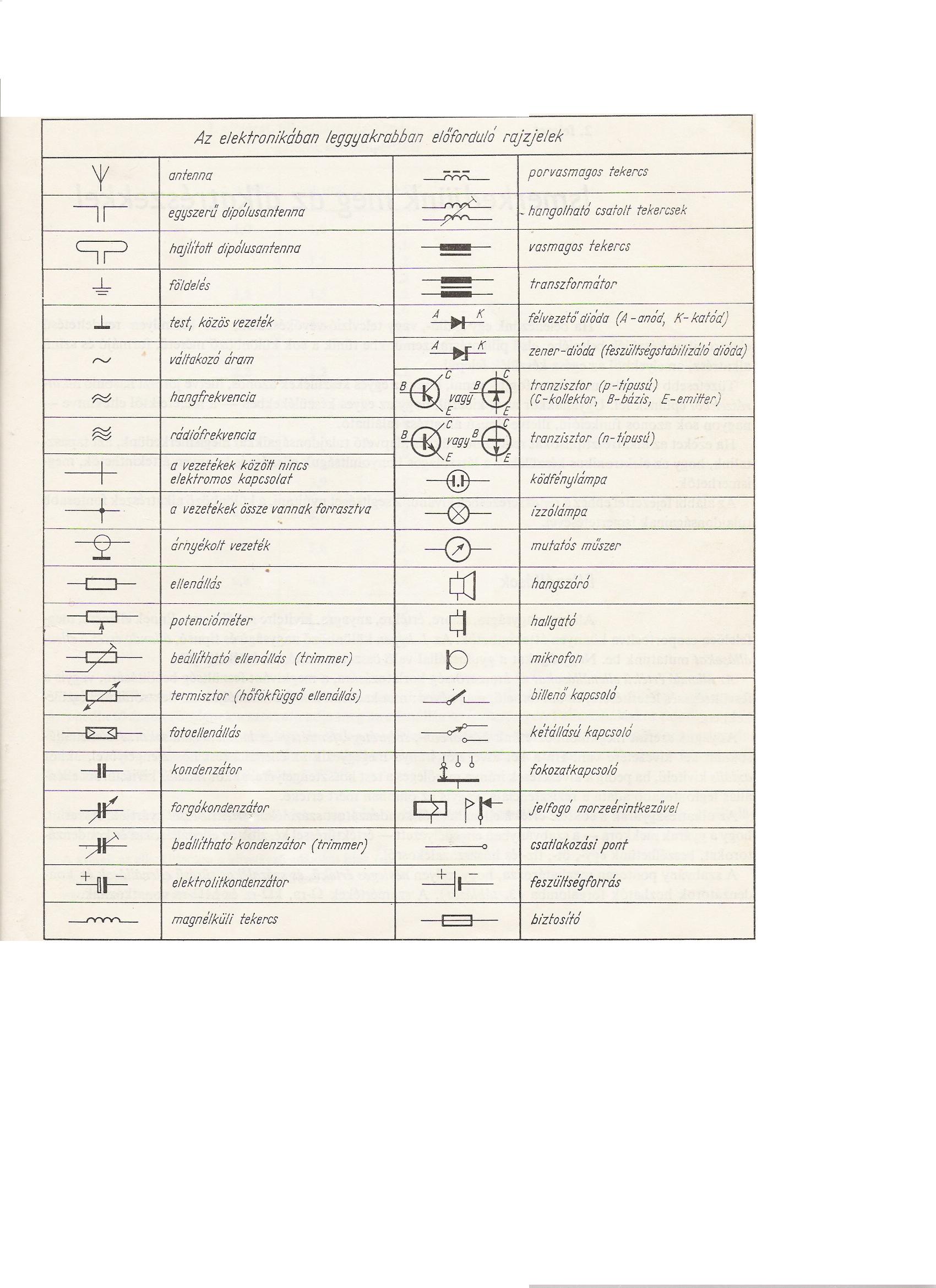

a kezdők ránéznek 1 nehéznek tűnő kapcsolásra de végül 1 egyszerű, azt gondolják hogy ez 1 nagyon bonyolult kapcsolás, de egyszerű ez azért van mert nem tudják hogy melyik jel mit jelent meg a kifejezéseket sem.
mellékelek nekte jeleket

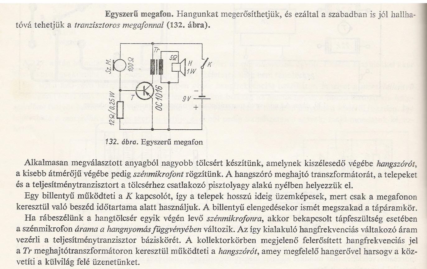

1 egyszerű megafon kapcsrajz
Ez így sokkal kisebb, és nincs körülötte felesleges fehér rész! Ha képet csatolsz, kérlek, figyelj arra, hogy minél kompaktabb legyen, mert a tárhely véges! Köszönöm!

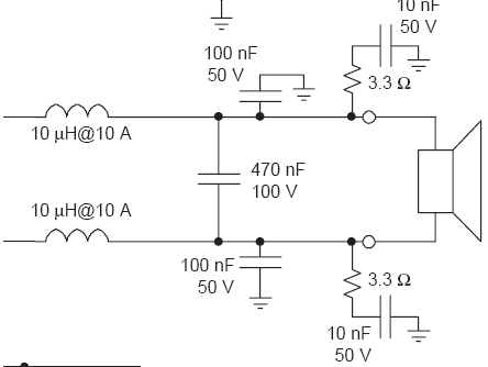

Segítségeteket kérem!!! Létezik olyan induktivitás hogy 10uH@10A! Ez egy erősítőbe van a kimeneten és hogy ez miért van oda bekötve? Valami hangváltó vagy mi? Meg hogy ki lehetne e hagyni?
(#) erobi82 válasza Raptor46 hozzászólására (») Dec 6, 2006 /

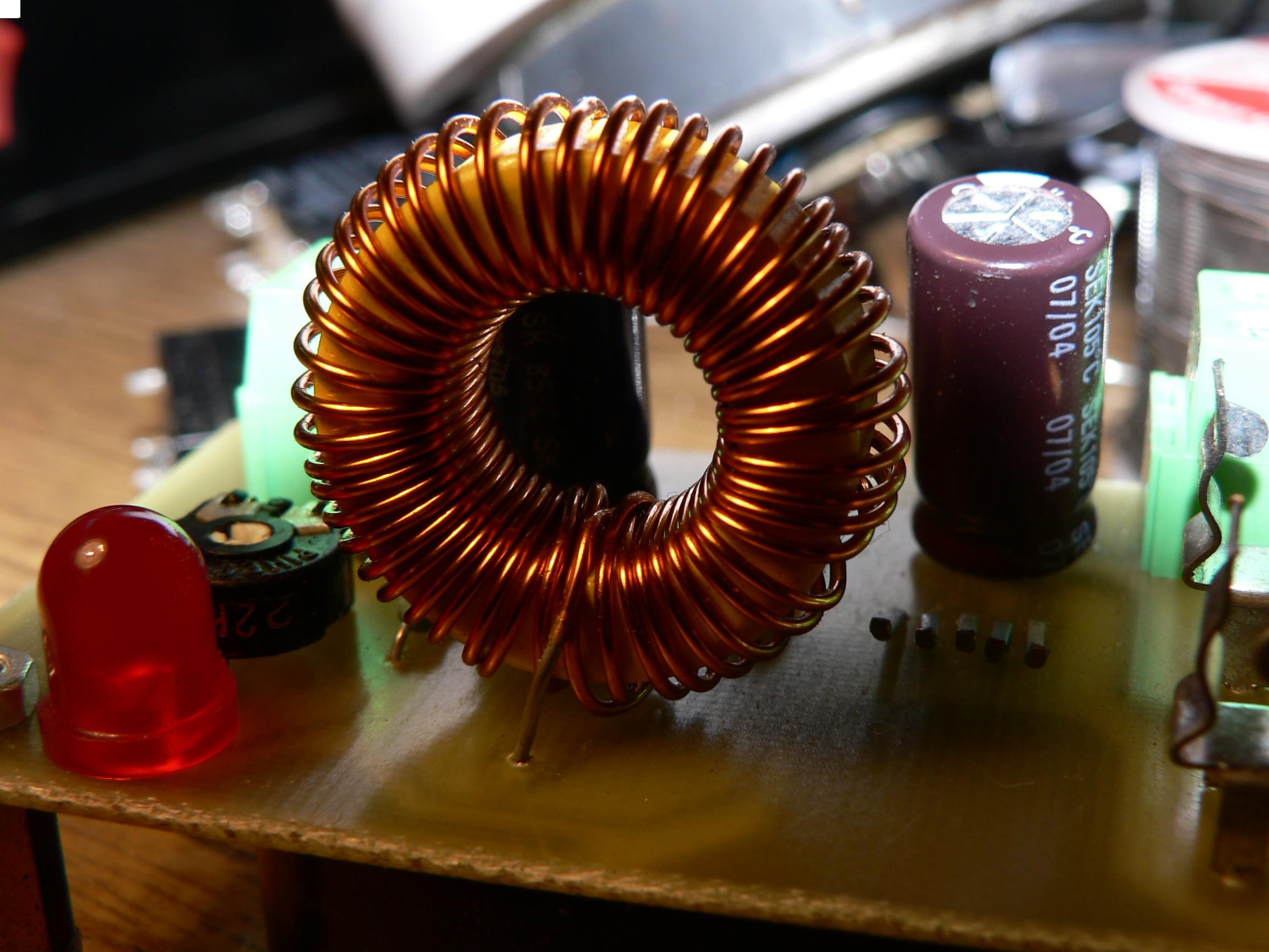

Azt hogy ki lehet e hagyni nemtudom de csatolok egy 100uH 3A-es tekercset, láthatod hogy nemsok menet van a ferriten(1sor).Ehhez képest a 10uH jóval kevesebb Szerintem vastagabb drótból meg is tudod tekerni azt a 10uH
