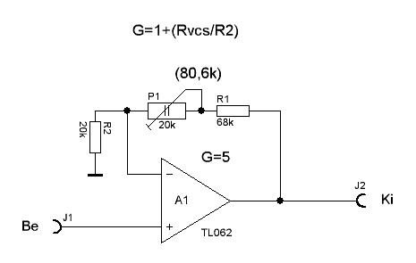

Egy 5x erősítésű neminvertáló kapcsolást szeretnék csinálni egy TL 072 CN típusú műveleti erősítővel.
Az érdekelne hogy az adatlapján a Figure 1. Unity-Gain Amplifier (9. oldal)-t kell nekem használnom? És honnan tudom azt beálítani hogy az 5x-ös erősítés legyen.
(100mV-1500mV tartományt kellene fölerősíteni 500mV-4500mV tartományra lineárisan)
Köszi a választ.

(#) Medve válasza dolfin hozzászólására (») Okt 14, 2009 /
Hello, A "unity" neked nem jó, mert egységnyit erősít csupán. Az ábra szerinti képlettel határozhatod meg az erősítést...A táp legyen legalább 7 volt...

(#) Zed válasza dolfin hozzászólására (») Okt 14, 2009 /
Medve rajza megfelel neked. Annyit még hozzátennék, hogy ha a visszacsatoló ágban a rajz szerint potmétert használsz, akkor nyilván hangolnod kell azt. Ha fix 5x erősítést szeretnél, akkor lehet, hogy célravezetőbb poti helyett megfelelő értékű ellenállást használni, akkor nem kell "éleszteni".
A tápról annyit, hogy ha szimpla tápról használod, akkor nem mindegy, hogy milyen típusú műv. erősítőt használsz. Ugyanis van, amelyik szimpla tápról nem tudja a kimenetét 1.5-2V-nál jobban 'lehúzni' a föld felé. Ha szimpla tápod van, használhatsz pl.
LM124, LM324, LM2902, LM358-at. ( LM358-at nagyon sok PC alaplapon találsz SMD tokban, ha esetleg bontani támad kedved... )
(#) dolfin válasza Medve hozzászólására (») Okt 14, 2009 /
Köszi
Így már jutok valamire. Nekem készleten TL 072-m van, azzal is ugyanígy megy a dolog? És ha aszimmetrikus a tápfeszültségem (0 és +9V) akkor is így megy a képlet?
Köszi
Igy megy akkor is, csak, ahogy Zed irta, a kivezérelhetőségre gondolni kell. Beszűkülhet a tartományod. A 4.5V-ot biztosan leadja, de a 0.5-öt?? Ilyen esetekben jó a rail to rail OPA
(#) Medve válasza Medve hozzászólására (») Okt 14, 2009 /
Ahogy az adatlapját nézegetem, +-15V-os tápnál a kimenet csak +-13.5V-ot vehet fel. (output voltage swing). Vagyis a kimeneti tranzisztorokig 1,5V esik. Ezek szerint a Te IC-d csak szimmetrikus tápnál fog működni.

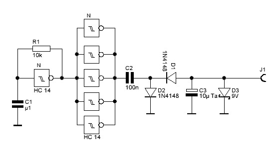

Az adatlapjában melyik érték jelöli ezt a Minimum out feszültséget? Akkor hogy tudja a 0.5V-ot akkor a Zed által javasoltak közül válasszak? Most azon gondolkodom hogy úgyis PIC fogja olvasni az értéket, annak a referencia feszültsége lehet +9V is, akkor nem 5x hanem 8x-es szorzóval is jó és akkor 1.2V-tól 8Vig megy a tartomány és azt jobban le tudja húzni.
Jól gondolom?
-"Maximum peak output voltage swing"-ből utaltam erre...
Csinálhatod nagyobb kivezérléssel és nagyobb ref. fesz-el, ahogy írtad. Ha nem akarsz másik műv. erősítőt venni, egy 7660 iC-vel csinálhatsz neki -5V-ot és akkor már le tudja húzni a kimenetét 0V-ig. Vagy - ha nincs 7660-ad - akár egy 555-el. Vagy ha esetleg olyan a kapcsolásod, hogy van egy hálózati trafóból jövő váltó a panelon, akkor abból, diódákkal szintén csinálhatsz negatív feszt.
(#) dolfin válasza Zed hozzászólására (») Okt 14, 2009 /
Köszönöm mindenkinek a segítő hozzászólást.
Talán 555-el fogok csinálni -5V-ot hogy és +9V-tal fogom rákötni az erősítőre és akkor az 5x-ös erősítés elég lesz, és a Vref is elég lesz 5V-nak, egyszerűbb megcsinálni.
-Tudtommal lineáris marad a működés és jó a képlet (ami egy ideális erősítőre szól!)
-A BBS-es megoldáson csak a zenert cseréld ki egy 9V-os tipusra, és a tápfeszét emeld meg, hogy kompenzáld a veszteségeket. +-9V a korrekt megoldás.

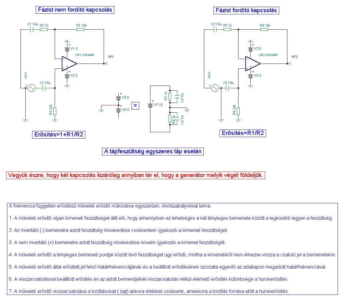

(#) highand hozzászólása Okt 14, 2009 /
Egy egyszerű leírás

(#) Zed válasza highand hozzászólására (») Okt 14, 2009 /
Nem kötekedés képpen, hanem építő jelleggel:
- A rajz jobb oldalán lévő kapcsolásban nincs R1 és R2 ( a képlet arra van felírva )
- Szerintem ez a fogalmazás pongyola:
„...olyan feszülstéget álílt elő, hogy amennyiben ez lehetséges a két tényleges bemenete között a legkisebb legyen a feszültség.”
Ezt nagyon sokan így magyarázzák, de szerintem ez akkor is pongyola. Ez csak akkor igaz, ha negatív visszacsatolás van alkalmazva. Komparátorként használva már nem igaz ez az állítás. ( Hozzáteszem, hogy nyelvtanilag támadhatatlan ez a mondat, mivel ott van, hogy 'amennyiben ez lehetséges' )
- az invertáló és a neminvertáló alapkapcsolás között szerintem a legnagyobb különbség a bemeneti impedancia alakulása, azt még érdemes lenne itt megemlíteni
