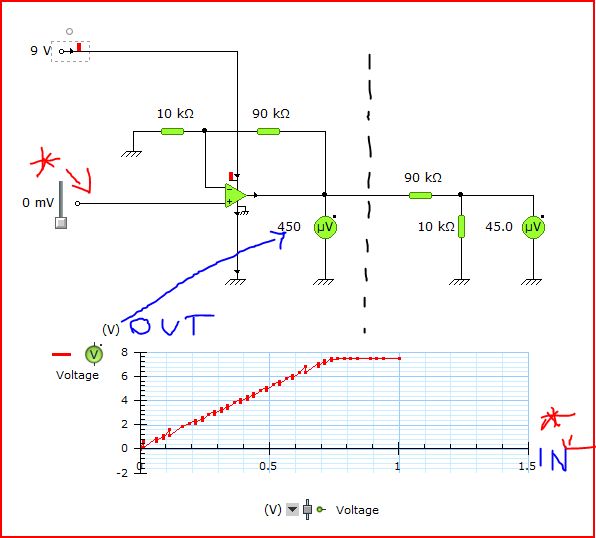

(#) dolfin hozzászólása Okt 23, 2009 /
Nem tudom életrekelteni az LM 324 műv. erősítőmet.
A többi be nem kötött lábát nem kell a földre kötni?
Ha rajta van az erősíteni kívánt feszültség, ha nincs akkor is mindig pontsan 7.65V-ot mérek a 1Out-on.
Mit szúrhattam el? Egyelőre próbapanelon próbálom kipróbálni, és most itt tartok.
Vcc 9V
GND (0V ugye, föld)
a többi pedig az adott 10x-es erősítés szerinti összeállítás (10KOhm a 1in--ra a föld fele, és összekötve 90KOhm-mal az 1OUT-tal)
Köszi
(#) Zed válasza dolfin hozzászólására (») Okt 23, 2009 /
Milyen jel jön ki az érzékelődből? Valamiért a kimeneted mindig a maximumra van kivezérelve ( 9V esetén kb. 7.5V-ig tudja felhúzni a kimenetét ). Esetleg nem a + lábon van a visszacsatoló ellenállás?
(#) dolfin válasza Zed hozzászólására (») Okt 23, 2009 /
A - lábon van az ellenállás. A + lábra megy a kb 0.289-0.300V (attól függően milyen meleg van a szobában ) de még mindig a 7,65V jön belőle...

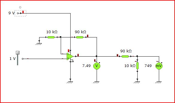

(#) K.Leslie válasza dolfin hozzászólására (») Okt 23, 2009 /
9V os táppal itt a kapcsolási rajz, lehet látni, hogy nem megfelelően erősít.
12V alatt nem fog neked rendesen erősíteni.

(#) K.Leslie hozzászólása Okt 23, 2009 /
Így talán jobban lehet látni.
A leg kissebb hibákkal lehet a legtübbet pepecselni, mert nem feltünő...

(#) Zed válasza K.Leslie hozzászólására (») Okt 23, 2009 /
Ezzel mi a probléma? ( Mármint miért nem menne 9V-ról? ) Azt írta korábban:
„kb 0.289-0.300V (attól függően milyen meleg van a szobában )”
Ha ezt 10x erősíti, a kimenet 2.89 - 3V tartományban van. Ez 9V-ról is kellene, hogy működjön.
