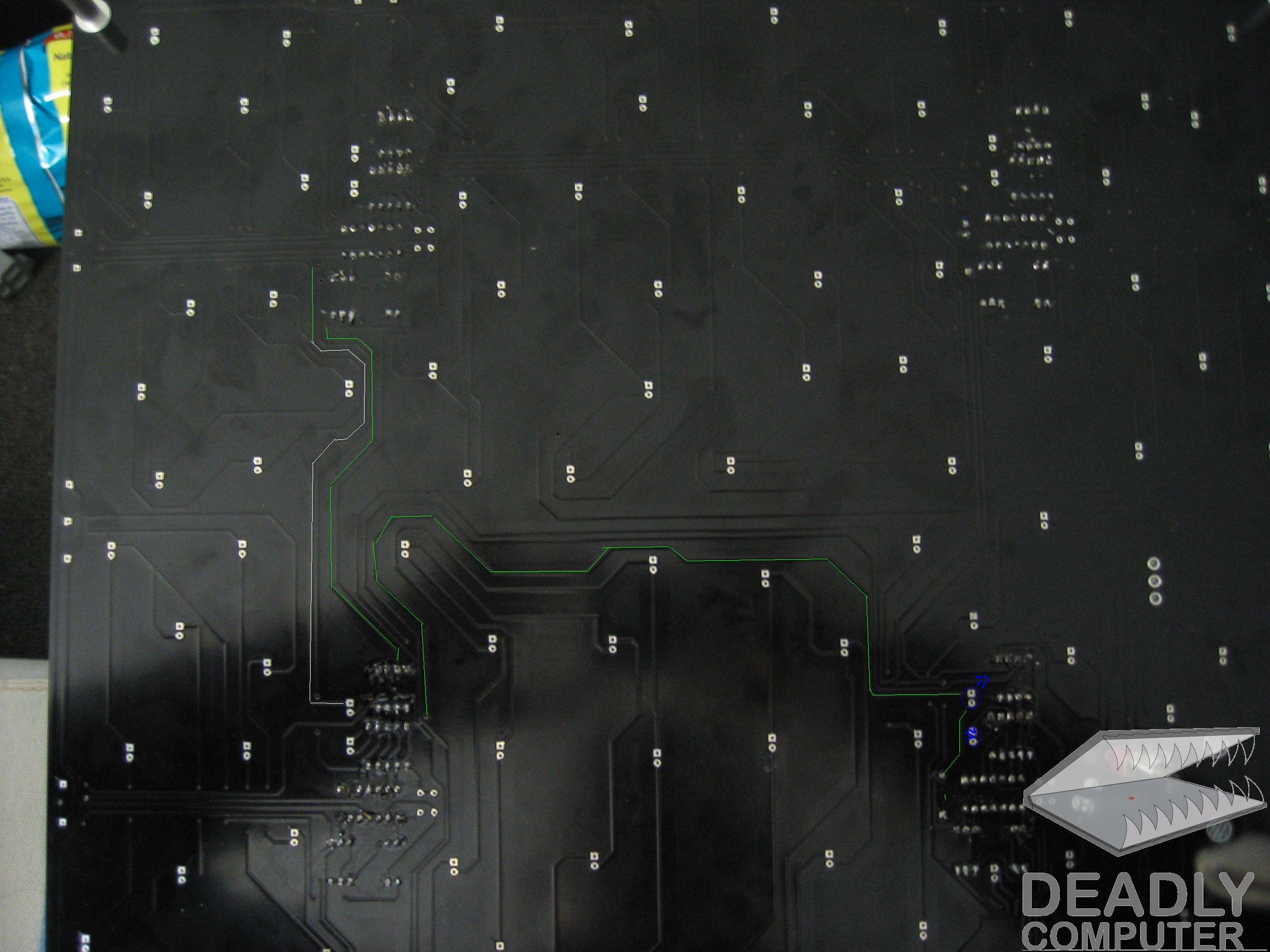

Hell ismét . bocsi a pár hónapos kiesésért sok dolgog szakadt a nyakamba nem volt idöm foglalkozni a cuccal DE...
... amire eddig felfigyeltem a 4 müv er.-böl 1 re bontva a dolgot: a tokban az egyik m.e.-t az ir lled vezérli ez az inditás (amit egy másik ák ad a 4 böl) 1 az oscillátor 2 pedig a 2 sor led fel és lefutási impulzusait biztositja 3szög jellel valahol lepapitoztam egyéni vázlatnak az ir müködését azem van itt egy rajz is a gépen amiböl ki lehet indulni pill és ide lököm. a led vezérlő 2 müveleti erősitő valahogy ellenütemben dolgozik szimpla 2 utas tápja van a panelnak csak a képen az alkatrészek számolásakor nem tudtam rájönni hogy minek az a sok még plussz is marad az egyik képen az ir led és az lm324 esek kapcsolata a nyákon, a többi pedig az ir re megoldás a lényeg hogy a vezérlő jeladó az ir vevő mellett van igy elég szép kört zár be a 4 á.k. a többi panelra ha jol emlékszem csak a tápfesz megy de ez még nem biztos egyenlöre enyi amit tudok remélem hasznát veszitek egy darabig megint offline leszek de ha lehet fel fel nézek. bye

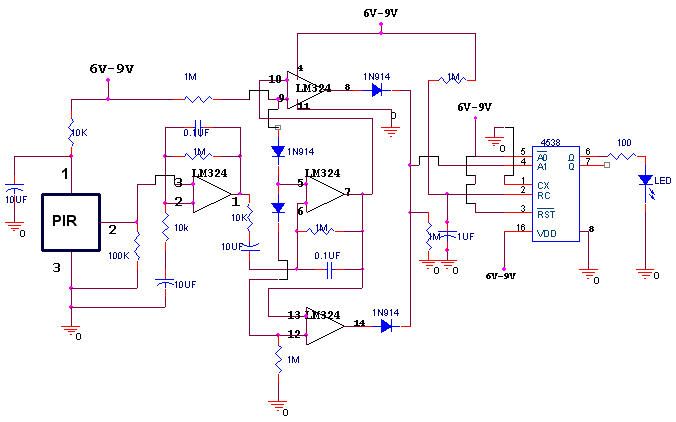

Eszembe jutott ez a projekt és a weboldalamra feltettem a kapcsolási rajzát annak amire én gondolok, illetve írtam a működéséről is: Bővebben: Link Nekem jelenleg nem sok időm van ezzel foglalkozni, de ha valakit érdekel a dolog akkor a rajz alapján megépítheti és kísérletezhet vele. Én még nem építettem meg és nem tudom hogy a gyakorlatban működne-e, de az elv szerintem működőképes. Üdv.: Attila
Helló! Az lenne a kérdésem, hogy a rajzon a T1 az milyen, és hogy hány Volttal működik az egész.
Köszi
Üdv.!
T1-re nem tudok pontos típust mondani, valamilyen fototranzisztor kell oda amilyet épp kapsz a boltban. A tápfeszültség nincs nagyon meghatározva, én 5-9V-al próbálkoznék első körben. Hangsúlyozom, hogy az áramkört én semmilyen formában nem építettem meg, ezért nem tudok garanciát vállalni a hibátlan (vagy egyáltalán bármilyen) működésre!

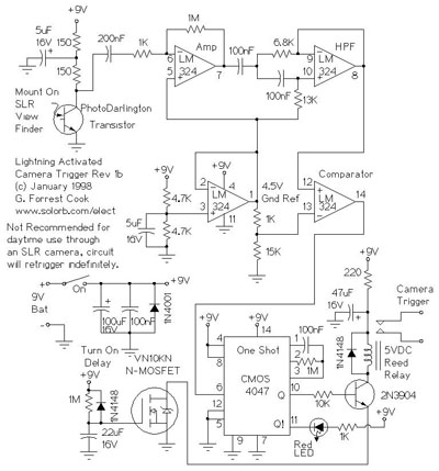

ilyen infrás kapcsolásra ezt találtam:Bővebben: Link, de ugye itt van egy vevő is, amit jelen esetben akkor pl a plafonra kéne rakni az meg nem az igazi, ezt meg nem tudom h működik, valaki el tudja magyarázni?Bővebben: Link
Ha jól értem, az előbb említett kapcsolásba ha a vevő és az adó egymás mellett van, akkor pl a kezem az ami visszaveri az infrát, innentről kezdve egy tranyón keresztül már világíthat is a a megfelelő ledcsoport és akkor már meg is van az asztalunk... egy pic-cel még egy két jó effektet is belegyúrhatunk
úgy halottam h azért van rajta az 555 h megszaggassuk a infra jelét, és így távolabbról is érzékel, mennyit jelenthet kb az a távolabb?
