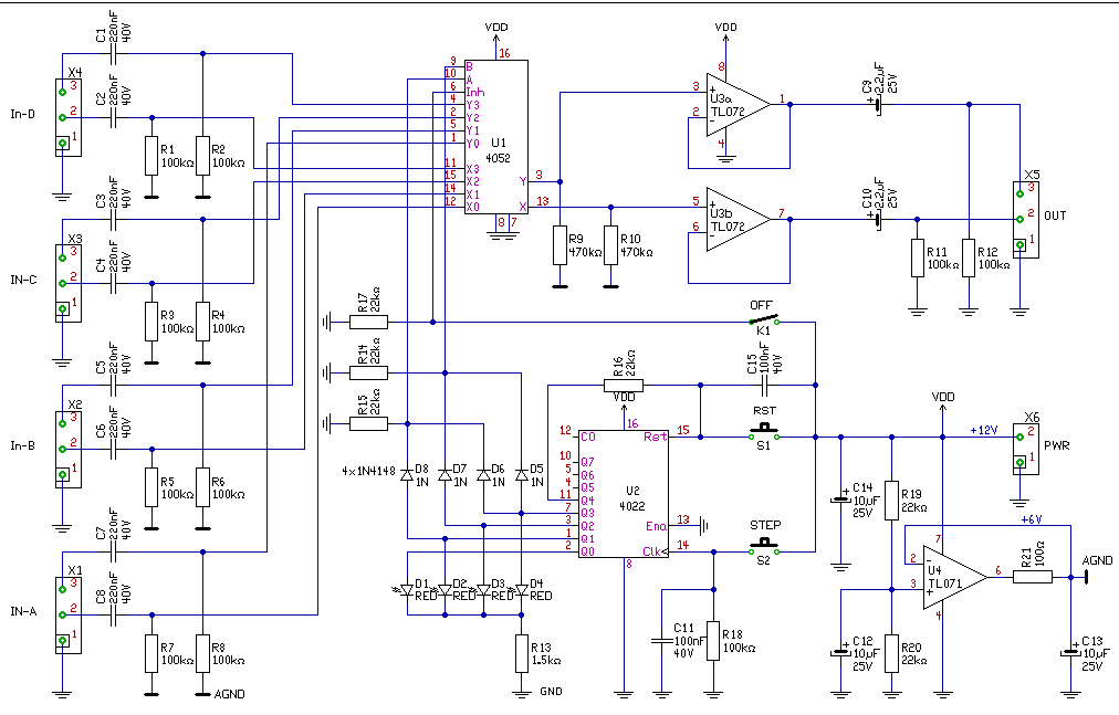

(#) proli007 válasza _ampervadasz_ hozzászólására (») Nov 7, 2009 /
Természetesen nem lehet aszimmetrikus tápot használni, mert a CMOS kapcsoló ki és bemenetének feszültsége nem érheti el a tápfeszültséget. Meghaladni, pedig semmi esetre sem haladhatja meg. (Sőt arra is figyelemmel kell lenni adott esetben, hogy a a CMOS bemenet terheli a jelforrását, ha nincs az IC-nek tápfeszültsége.)
Viszont egyszerű megoldás lehet, ha a bemeneteket féltápfeszültségre kapcsoljuk. (pld. egy műveleti erősítővel készített virtuális táppal)
Tehát a bemeneti 100kohm-ok és a kimeneti 470kohm-ok alját, nem a GND-re, hanem a leosztott tápra kapcsolnánk. A zénerek elemaradnak, és a VEE és VSS lábakat a GND-re kötnénk. (Ha esetleg nem elég érthető, átrajzolom..)
Ebben az esetben, a kimeneten is megjelenik a féltápfeszültség, de ott már van leválasztó kondi, ami a bemeneten is szükséges ebben az átalakított esetben.
Természetesen a 4022 is működhetne közvetlenül a 12V-ról.
(Én, kapcsolóüzemű cuccot, nem tennék, kis jelű analóg elektronikához)
üdv! proli007
(#) _ampervadasz_ válasza proli007 hozzászólására (») Nov 9, 2009 /
Üdv. Proli007
Köszönöm szépen, természetesen ha még áll az ajánlatod, meg köszönném, ha átrajloználd a kapcsolást, mert az elvet értem - így ahogy most leírtad - csak azt a gyakorlatba ha átviszem, nehogy egy (számomra) drága füstgépet kreáljak.
Kapcsolóüzemű tápegységre még csak véletlenül sem szeretném kötni, mert a digitális zajt nem nagyon szereti a hallásom. Persze a számítógép is rá lessz kötve, és elsősorban kimenet választóként használnám, hogy az asztali hangszórók és a rendes erősítő között tudjak választani, ill. füllhallgató erősítő között.
Késöbbiekben, bementválasztót is építek majd, de a munkanélküliség miatt, örülök ha ezt is összetudom hozni. Ennek is azért áltam neki, mert a cuccok között találtam az áramkör megépítéséhez szükséges alkatrészeket.
Mégeygszer köszönöm. Üdv. Amper.
(#) proli007 válasza _ampervadasz_ hozzászólására (») Nov 9, 2009 /
Ám legyen.
- Kissé megváltoztattam a rajzot, és betettem egy impedancia illesztő fokozatot, mert a kimenet terhelésétől függően kellene a bemenő kondit választani, azt meg nem tudom mekkora lenne. (Hiszen a kimenet terhelése az analóg kapcsolón keresztül visszahat a bemenetre.)
- A két GND jel nem köthető össze, mert a fordított T betű, a virtuális fáltápot jelenti!
- A digitális részt is megváltoztattam, mert találtam benne néhány felesleges dolgot és hibát. Megpróbáltam kiküszöbölni. (pld. bekapcsoláskor, most az első csatornáról indul)
üdv! proli007
(#) _ampervadasz_ válasza proli007 hozzászólására (») Nov 10, 2009 /
Gratulálok, bár csak én értenék ennyire az elektronikához. Kár hogy anno abbahagytam az elektroniát és átmentem villanyszerelőnek.
Mégegyszer köszönöm, akkor majd így fogom megépíteni, majd valamikor, mert TL072 -őm egy darab nincsen.
Negatív feszültség előállításához is egy pénztárgépből szedtem ki az 555 -ös ic-t.
ÁÁ, mégis találtam TL072 -őt, de csak egy darabaot...
(#) proli007 válasza _ampervadasz_ hozzászólására (») Nov 10, 2009 /
Az U4 helyére bármi jó, ami a fiókban van, csak műveleti erősítő legyen..
üdv! proli007
(#) _ampervadasz_ válasza proli007 hozzászólására (») Nov 11, 2009 /
Köszi mégegyszer.

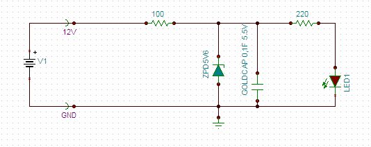

(#) Silious hozzászólása Nov 11, 2009 /
Nekem egy egyszerű kapcsolásra lenne szükségem.
Kocsiba kilincsvilágítás, amihez mindenkép szükség van egy zöld ledre, és 1K ellenállásra.
Mivel ha leveszem a gyújtást, kialudna a led, de én azt szeretném, hogy ha megszűnik az áram, akkor még 60 másodpercig világítsn a led, amihez egy megfelelő méretű kondi kellene.
Próbáltam szímulálni kapacsolást, de nemnagyon síkerűlt, pls valaki segítsen.
(#) lapose válasza Silious hozzászólására (») Nov 11, 2009 /
Egysoros dióda, utána egy nagyobb puffer kondenzátor, rá az ellenállás a LED-el.
(#) Silious válasza lapose hozzászólására (») Nov 11, 2009 /
Kb. mekkora kondi kellene (zöld led)?
(#) proli007 válasza Silious hozzászólására (») Nov 11, 2009 /
20mA Ledáram esetén, kb. 0,1Farádos.
üdv! proli007
Szerintem 2-3 10000µF 16V-os pufferrel próbáld meg.
Ha kevés az idő, növelni kell a pufferek méretét, vagy bonyolítani kell az áramkört(egy időzítőt kell építeni).
Akkor kondival nemvalami jó

(#) pivi1 válasza Silious hozzászólására (») Nov 12, 2009 /
Hatalmas pufferek helyett van egy kisebb megoldás is.
(#) MolnarG válasza pivi1 hozzászólására (») Nov 12, 2009 /
Ezeknek kicsi a fesz. tűrése! (5.5V)

(#) pivi1 válasza MolnarG hozzászólására (») Nov 13, 2009 /
5.5V-on lehet segíteni.
(#) Silious válasza pivi1 hozzászólására (») Nov 13, 2009 /
Ez a zdp5v6 dióda pontosan mit tud? A diódákban annyira nemvagyok otthon...
A 100Ohmos ellenálás nemkicsi egy kicsit, utáána még bőven több mint 5,5 V van...
