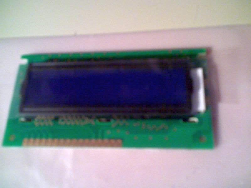

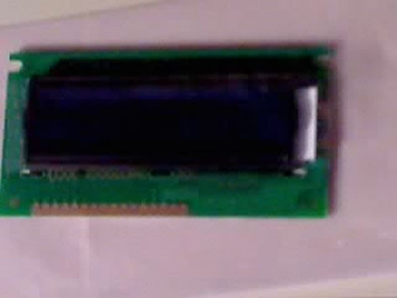

(#) Journey hozzászólása Nov 16, 2009 /
Megtudná valaki mondani hogy, honnan tudnám letőlteni a PMC16021E8-SBLW LCD kijelző manuálját PDF-be? 2x16-os kék/fehér. Még egy kérdés:egy másik lcd-nek a világításához 4.2V kell, de a rajzon a +5V-ot közvetlen kapja, és a földre van rakva egy 100Ohm-os trimmer poti. Ez így jó? Így tudom majd szabályozni a feszt hogy ne kapjon 4.2V-nél többet?
Köszi a segítséget
(#) zenetom válasza Journey hozzászólására (») Nov 16, 2009 /
Nem EZ véletlenül? Mert ha igen, akkor HD44780 kompatibilis...
(#) Journey válasza zenetom hozzászólására (») Nov 16, 2009 /
Ez az.Köszi király. Kellene még a manuálja is a lábkiosztás miatt. Köszi a segítséget
Ezeknek ugyanolyan... Viszont lehet hogy 4 bites... hány kivezetése van? Esetleg egy képet róla?
(#) Journey válasza zenetom hozzászólására (») Nov 17, 2009 /
Itt van egy pár kép róla, bár nem valami jó minőségűek mert csal telóval tudok fotózni, az Irfanwiev meg nem nagyon akarja kiélesíteni. Köszi az adatlapot, de pont a lábkiosztás nincs rajta(vagy csak nekem nem jeleníti meg), amugy a szokásos 16 van neki. Azt tudom hogy a 15,16 a led +-, az 1 aGND 2 a +5V, 3 a kontraszt csak a feszt nem tudom. De ezekben sem vagyok100% biztos. Ha tudsz segíts légyszi, mert még ma össze kéne dobnom ezt a kijelzőt. :yes:
(#) Stadi válasza Journey hozzászólására (») Nov 17, 2009 /
Ez a kijelző adatlapja. A bekötés majdnem mindenben egyezik a zenetom által linkelt adatlapban foglaltakkal, kivéve a háttérvilágítást, mert ott fel van cserélve a polaritás.

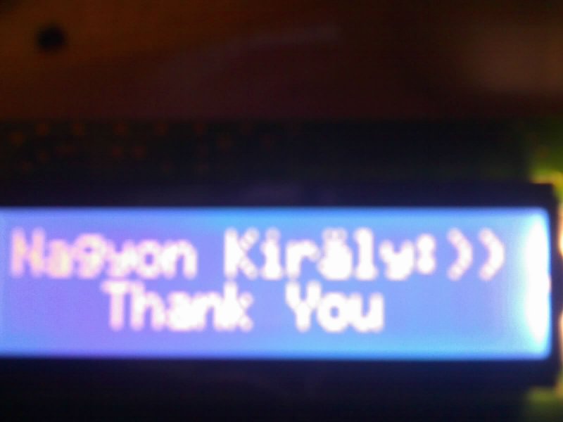

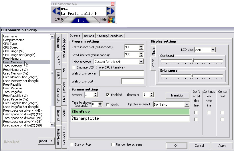

Köszi, sikerült megcsinálni. Itt egy pár kép róla. Még annyit hadd kérdezzek, hogy a Smartie-nek a kezelését hol tudnám megtanulni? Felraktam a gépre az MBM5-öt is, de valahogy nem akarja megjeleníteni a hőmérsékleteket meg az RPM-et.
(#) zenetom válasza Journey hozzászólására (») Nov 17, 2009 /
A képen ahol a kurzor van, vagyis a kijelölt szövegre kattintasz kettőt és utána leokézod (vagy apply..). Persze arra kattintasz amelyikre akarsz.
szerk.: jajj itt a kép is...
szerk2.: bal oldalon meg tudsz választani a fülek közül hogy miket akarsz kiíratni... De szerintem lehet pluginokat még hozzá leszedni (ne kérdezd honnan ), ami még sok tutiságot ír ki (pl VU meter...).

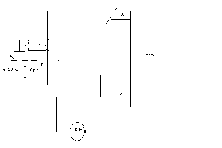

(#) Auf hozzászólása Nov 26, 2009 /
Ki tudja, hogy az LCD-re csatlakozva, a kifejezetten erre a célra készült vezérlő ic-k helyett mással is meg lehet "szólaltatni" az üveglapba zárt folyadékkristályt?
Gondolok PIC meghalytásra, szoftveressen megoldva,
ahogy a képen, A bemenetek, pixelek, piktogrammok, stb, a K pedig egy frkeimeghajtó-n keresztül adná a közös tápot. Vagy valami ilyesmi módon. Olvasgattam ez irányba, de nem sok sikerrel.
Köszi
(#) pipi válasza Auf hozzászólására (») Nov 26, 2009 /
létezik pic beépitett lcd vezérlővel is
(#) Auf válasza pipi hozzászólására (») Nov 29, 2009 /
Köszi megtaláltam, : PIC18LF8490
Már csak a soft van hátra így.
