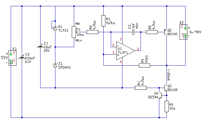

Hello mindenkinek a segitsegeteket kerem egy negativ tap kapcsolasi rajzat keresem 0-vagy kozel 0-tol -50v-ig(pontosabban forditva) az aram nem szamit mert alig par 10 mA.Eloszor a 337-es ic-e gondoltam de szeretnek egy piciy lennebb menni -50V-ig. Kosz a segitseget
(#) proli007 válasza denes hozzászólására (») Dec 21, 2009 /
Én ilyen kis terhelésre shunt szabályzót készítenék.
Rajzoltam neked egyet, ha ez megfelelő.
- 0..-50V-ig szabályozható, maximális terhelése kb. 20mA
- A kimenőfeszültséget kb. 50mV-ig lehet leszabályozni. Ha ez sok, akkor a PNP tranyó helyett egy N-csatornás Fet-et alkalmazva, kb. 5mV-ra lehet leszabályozni a feszültséget.
- A bemenő feszültségét, 55..60V között érdemes megválasztani.
- Az áramkorlát értéke fixen kb. 20mA értékű. (ezt minden esetben a végranyók elfűtik, így 60V-ról, kb. 1,2W hő keletkezik. A két végranzisztort kis hűtőfelületre lehet rakni, egymástól elszigetelni nem kell. (De a készülékháztól érdemes, mert egyben ez a negatív kimeneti pont is.)
üdv! proli007
(#) denes válasza proli007 hozzászólására (») Dec 22, 2009 /
Ugy latom ez egy jo kis kapcsolas de en egy egyszerubbre gondoltam,nem mindha ez tul bonyolult lenne de en egy poti kivaltasat szeretnem megoldani vele.Egy katometert epitek es a racsfesz szabajzasat szeretnem megoldani vele.En egy ojan megoldasra gondoltam amikor egy stabkocka labat felemelem es ugy szabajzom,csak nem lattam ijet 337-tel.A lenyeg,hogy egyszru es nemkell hogy preciz legyen de megis konyebb a mai feltetelekkel a folosleges hot egy felvezeton ,parologtatni, el mint egy potin.A fogyasztas elerheti az 50-60 mA.
(#) proli007 válasza denes hozzászólására (») Dec 22, 2009 / 1

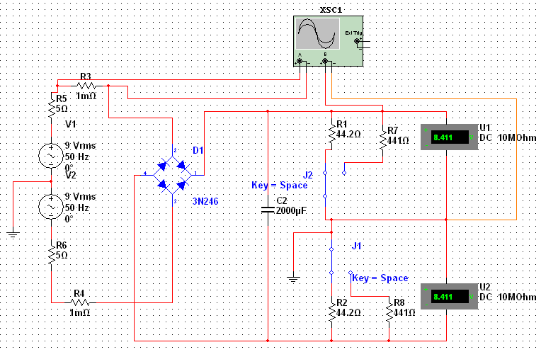

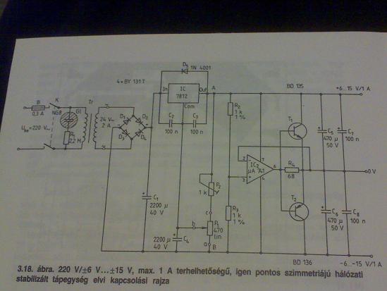

PC hangkártya szkóp programhoz szeretnék műveleti erősítős előtétáramkört készíteni és ennek a szimmetrikus tápegységének a méretezéséhez kérnék segítséget. A problémám abból adódik, hogy a stabilizált feszültséget maximalizálni szeretném, és a határok feszegetése miatt az elméleti alapok pontosabb megismerése is fontossá vált.
Van egy 2x110/2*9 V, 7VA-es Puskás trafóm, és e mögé raknák egy feszültségstabilizátort.
Egyrészt megmértem a szekunder tekercsek ellenállását, ami tekercsenként kb 5 ohm-nak adódott.
Másrészt kiszámoltam, hogy Imax(AC)=7VA/18V=0,388 A oldalanként. Ez viszont még a 220V-os korszak állapota, amiből következik az első elméleti kérdésem: 230V-ra áttérve a kivehető teljesítménye nőt ezzel arányosan, vagy a kivehető árama csökkent? Gyakorlatban nyilván biztonságra fogok törekedni, ezért biztos bőven az elvi maximum alatt fogom csak terhelni.
Egyenirányítás után elvben U=sqrt(2)*9=12.7V, így Imax(DC)=7VA/25.4V=0.275A oldalanként. Biztosra menve ezért úgy szeretném belőni a rendszert, hogy a stabilizátor és ami mögötte van 0.2A tartós terhelésig nyugodtan elmehessen. Ez kb 5W.

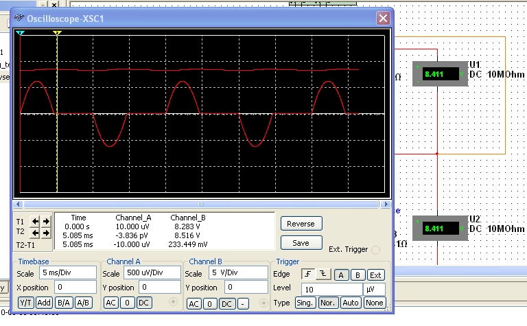

Elkezdtem a Multisimben kísérletezni, és Deguss cikkéhez nagyon hasonló áramkőrt építettem fel. Terhelésnek oldalanként 44.2 ohm-os ellenállásokat (ez volt a virtuális polcon ) raktam, ami a 7W-os terhelést utánozta, hogy lássam hogyan alakulnak a dolgok. A kapcsolásban a trafót két AC feszültség generátorral helyettesítettem. A pufferkondik üresben felmentek 11.7V-ig ill terhelve megjelent rajtuk valamennyi brumm. Ez eddig OK, de amíg a szimulációban egy ideális feszültség forrás dübörög, addig itt kint egy elég vérszegény trafócska fog erőlködni. Ezt úgy próbáltam kompenzálni, hogy a trafó szekunder tekercsein mért ohmos ellenállást is beépítettem és megnéztem, hogy akkor mi történik. A hatás elég durva, a brumm akár 8.2V-ig is leviheti a pillanatnyi feszültséget, ami a stabilizátor működését is jelentősen behatárolja. Emellett, ha ez nem lenne elég a így a terhelő ellenállás 8.4V középfeszültség mellett csak 1.6 W-ot vesz fel, ami fele az ideális feszültségforrásnál mérthez képest.
Itt vagyok most elakadva, mert bár kísérletezhetnék az igazi trafóval amellett, hogy a 220-al nem szívesen játszom, multiméterrel a jelalakot úgysem látom.
Ezért kérem a segítségeteket, hogy egyrészt elméleti síkon is fejlődjek, illetve a konkrét problémára is megoldást találjak. A meghajtott áramkör két csatornát fog kezelni, amit 1 db ne5532 elintéz, illetve egy mini jelgenerátor lesz még benne, amiben az egyetlen aktív elem egy 4011.
Összefoglalva a kérdéseim:
1, A 220V-ról 230V-ra átállás hogyan befolyásolta a trafók kimenő paramétereit terhelhetőség szempontjából?
2, A szimulált kapcsolási rajzban helyesen helyettesítettem-e a trafó szekunder oldalát? Ha nem hogyan kellett volna?
3, Ha a terveim szerint DC 200mA folyamatos terhelésnek megfelelő áramot (kb 5W) szeretnék biztosítani a stabilizátoroknak, és ehhez szeretném megtalálni azt a maximális feszültséget amit a stabilizátor kimenetén biztosan tarthatok, akkor milyen módszert javasoltok? (Lehet, hogy félig sem lesz kihasználva az a 200mA, de mondjuk induljunk el ebből.) Feszültség stabilizátor IC, Zener, valami más?
4, Deguss kapcsolásához képest én csak egy pufferkondit raktam, a 0V-ot a trafótól vezetem csak el. Van-e minőségi különbség a két illetve az egy puffer kondenzátoros megoldás között? Pl trafó miatti zajozás, meg ilyenek.
5, A Puskás trafót többet hallottam szidni, mint dicsérni. Van valami alapja? Ha igen lehet rajta kívülről segíteni?
Ha valamilyen konkrét mérést el kellene végezni a számolgatáshoz, akkor írjátok meg, megpróbálom elvégezni. Ha kell tudom hajtani a 230V-ról, illetve van 2*10 és 2*20 V AC-m amit kedvemre kuszálhatok. Digitális multimétereim vannak a méréshez.
Megj.: A Graetzet csak úgy hasraütésszerüen választottam, mivel még nem ismertem ki magam annyira a programban, hogy az adatlapjából kiderítsem mit is tud. A 441 ohm csak a pufferkondi gyorsabb feltöltése miatt került bele. A képeken egy már állandósult állapot látszik, a szkóp képén az "egyenes" (Channel B) a pufferkondi feszültsége, a "huplik" (Channel A) pedig kondi töltőáramával arányos jelet mutatják. A trigger a töltés megkezdésére van állítva, T1 (kék marker) a töltés kezdetére jellemző állapotot mutatja (UCmin), a T2 (sárga marker) pedig a töltés végén létrejövő értékeket (UCmax)
Üdv:
Rascal

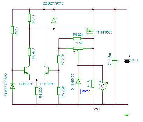

Olyan rajzot keresnék, ami egyszerű viszonylag (pár tranyó) Nem kell rövidzár védelem, de ha állítható a feszültsége állítható lenne annak örülnék.
Bemenő feszültség 23V AC, amiről menne egy 24VDC motor. Induláskor ez ezért megrántja a tápot. Fontos lenne, hogy a kimenetet lehető legjobban ki lehessen tolni a bemenő feszhez, a min értéke viszont csak a bemenőfesz fele lenne minimum.
Üdv Kiborg

(#) proli007 válasza kiborg hozzászólására (») Jan 14, 2010 / 1
Valami ilyesmire gondolsz?
De ha egyenirányítod a 23V-ot, akkor megfelelő szűrés esetén, kb. 30V feszültséget kapsz. Ez kb. 12..24V-ig szabályozna, de a Fet-et rendesen meg kell hűtened, mert 54W fog benne hővé alakulni.

(#) rascal válasza zsa hozzászólására (») Jan 15, 2010 /
Én más okból, de hasonló problémát akarok megoldani. Nekem csak az a célom, hogy minél stabilizált nagyobb feszültséget nyerhessek ki, és ezért arra jutottam, hogy egy stabilizátort alkalmazok, és belül oldom meg a szimmetrizációt. Az alábbi kapcsolást találtam egy tápegységekről szóló könyvben, ez esetleg neked is segíthet.
A könyvben a tranzisztorokról annyit írtak, hogy komplementerek legyenek. A boltban ahol vásároltam, nem árultak párba válogatottat, így egyszerűen vettem kettőt-kettőt, aztán majd megnézem a Bétájukat.
Az alábbiakról nem írt a könyv, de én kíváncsi lennék rájuk, hátha tudja valaki:
Az ilyen szimmetrizáló áramkör hogy viselkedik, ha a két tranzisztor nem teljesen egyforma, és ha ez befolyásolja a középen megjelenő feszültséget, akkor az kompenzálható-e valahogy?
Egy ilyen szimmetrizáló áramkör állandó fogyasztást vesz fel, vagy csak a tápegységre kötött terheléstől függ?
