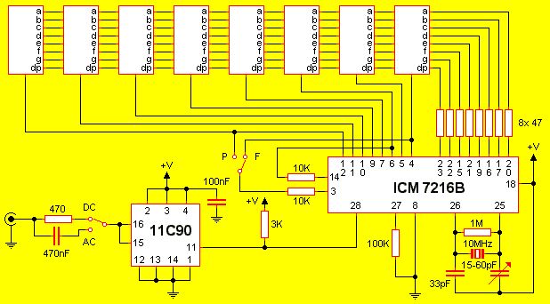

(Idő közben az ICD2 programozóm is megadta magát, a PICkit2-ben meg elszállt a PIC, amit tbence3 fórumtárs programozott fel nekem, így most még újraprogramozni sem tudom a PIC-et a frekimérőben... Majd januárban, ha megyek a Csipked-ékhez, veszek másikat...) Apropos! Találtam - talán e fórumban? - ezt a kapcsolást (melléklet). Megépítette már valaki? Esetleg tudja, hogy hol lehet beszerezni a benne lévő 11C90, és az ICM 7216B nevű alkatrészeket? Vagy hogy mivel helyettesíthetőek esetleg?

Ne add fel ilyen könnyen, a PIC-es frekimérő után gondolni
sem szabad erre a méregdrága kapcsolásra. Én a TAIT féle párhuzamos portos égetőt használom, a 16F84 és F628-hoz fix beforrasztott preciziós ic foglalatot használok. Az LCM3 PIC-ét az F690-et is ezzel égettem, csak akkor már kellett készítenem egy adaptert.
