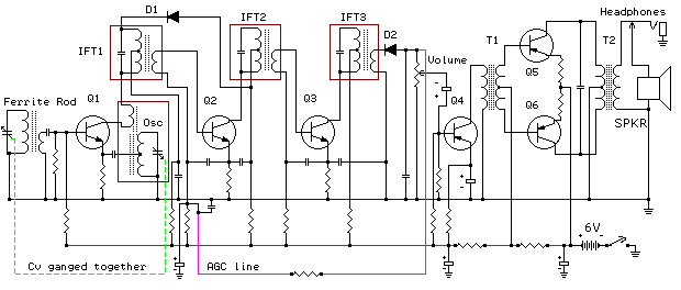

(#) Dudus válasza elektro hozzászólására (») Jan 17, 2007 /
A képeken egy Szuperheterodin AM vevőt látsz. Az 1 -es tranzisztort nézd meg. Ott az oszcillátor az emitterén és a bázisa megkapja a bemenő KH jelet. A Collector körben a kevert jel jelenik meg, amiből az IFT1-es hangolt kör, mint munkaellenállás csak a KF-et csatolja tovább a 2. fokozatnak.
Ezt a megoldást autodyne converternek hívják, mert egy tranzisztorral van az oszcillátor és a keverő is megoldva.

(#) gtk válasza Dudus hozzászólására (») Jan 17, 2007 /
A tovabbi rezgo-koroket akkor csak KF-ra kell hangolni?Vagyis 455Khz-en dolgoznak?
Es meg valami: negativ visszacsatolasu Tr kepes szinuszos jelet atvinni/erositeni?Ezzel meg nem vagyok tisztaban annyira...
(#) Dudus válasza gtk hozzászólására (») Jan 17, 2007 /
Igen. Pont ez a lényege. Nem kell mást hangolni csak szinkronban az oszcillátort és a rezgőkört, a venni kívánt frekvencia pedig átkeverődik KF-re. A KF-en az arősítőket egyszer behangolod és többé nem nyúlsz hozzá....

Utanna kell nezzek ennek a n.visszacsatolasnak.Ha felvezeto,akkor hogy kepes atvinni szinuszos jelet?hm..
Meg annyit hogy : kb. hany pf kondih(k)oz illeszti az IFT2/3 tekercse(ke)t?
es:
Vegulis a rajzon az IFT1 mar 455KHz savsszuro ,ugye?
- Igen az már KF-re van hangolva.
- Ezt a hogy képes átvinni című kérdést töröljük
- Milyen kondikra gondolsz? Ha hangolt KF - körre, azt ki kell számolni pl. a Thomson képlettel
