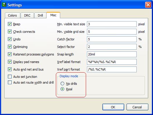

A drill-aid.ulp arra szolgál, hogy az alkatrészek padjainak a belsejét kitölti és csak akkora lyukat hagy középen amekkorát beállítasz neki. Ez arra jó hogy ne kelljen bepontozni a padok közepét és így nem fog össze vissza kifutni a fúró hegye.
Ez alapból benne van az eagle ulp-i közt, vagy külön le kell tölteni?
Köszi
Ez alapból benne van. Ezen az elérési úton megtalálod 100 más paranccsal együtt: FILE - RUN menüpont alatt.

Idézet: „Ez arra jó hogy ne kelljen bepontozni a padok közepét és így nem fog össze vissza kifutni a fúró hegye.” Ehhez nem kell semmilyen ulp. A mellékelt ábrán a piros kerettel jelölt részen a két rádiógombbal választhatsz, hogy a padeken legyenek furatok vagy teljesen ki legyenek töltve. A párbeszédablak egy megnyitott board Options - Set... menüjében hívható elő. A képen látható beállítás szerint (Real) a furatok megjelennek a padeken, a No drill, pedig angolul is azt jelenti, hogy furat nélkül. |
